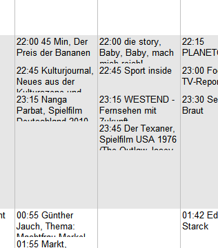

Bernd S. Posted August 27, 2012 Posted August 27, 2012 Hallo, gute Idee mit der Fernsehzeitschrift, mehr braucht man nicht. Ich habe ein kleines Problem hier auf Win7 64-bit. Offensichtlich habe ich eine zu große Schriftgröße gewählt in Windows , jedenfalls werden mir in den Spalten manchmal nur bruchstückhaft die Titel angezeigt: Um dieses zu verbesseren ziehe ich die Spalten einfacher weiter auf und die Anzeige klappt sehr gut. Nur leider nach Neustart von DVBViewer sind diese wieder zurückgesetzt. Könnte man eine solche Speicherung einbauen? Danke und Gruß Quote

wafranyofl Posted September 4, 2012 Posted September 4, 2012 Das Problem mit der unzulänglichen Darstellung bei vergrößerter Schrift habe ich auch, leider nicht nur beim EPG Plus. Ich fände es sinnvoller, die Darstellung nach unten zu verlängern anstatt in die Breite. Denn selbst wenn ich die Senderspalte auf die gesamte Bildschirmbreite aufziehe, ist das immer noch sehr unübersichtlich. In der Grundeinstellung bekomme ich ca. 2 1/3 Zeilen zu sehen, also ca. 30 lesbare Zeichen. Das reicht oft nicht zur Indentifizierung einer Sendung aus und führt dazu, daß ich das EPG Plus bisher nicht verwende, sondern das normale EPG des DVB Viewers Pro vorziehe. Gut gelöst finde ich das Problem beim TV Browser. Dort kann man einstellen, wieviel der pro Sendung vorhandenen Informationen angezeigt werden. Verbunden mit der Spaltenbreite, die bei Vergrößerung den Text von unten nachrücken läßt, kann man die Darstellung gut seinen persönlichen Bedürfnissen anpassen. Beim Clickfinder ist es ähnlich gelöst. Mit freundlichen Grüßen Detlef Wirsing Quote
