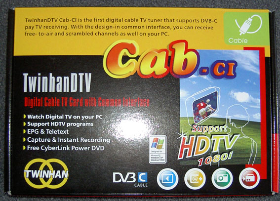

Ranya Posted June 22, 2006 Author Posted June 22, 2006 Als Themenersteller bin ich überrascht das ihr schon so weit seid. Meine Twinhan Karte ist gestern gekommen. Bestellt bei cssc.de Jetzt bitte fragt mich nicht was für ein Modell das ist, den ich werd daraus einfach nicht schlau. (Trotz Euerer vielen Post's) Eines vorneweg. Die Twinhansoftware ist sehr mangelhaft! Fehler in Reihenfolge: 1.) Bluetooth Tastertur/Maus nach Softwareinstallation nicht ansprechbar! ...wird erst nach mehrmaligen Neustar wiedererkannt. 2.) Nach Erststart der Twinhan-Software Bluescreen. 3.) Bei Kanalscan Screen-Freeze --> Systemneustart erforderlich! 4.) Frequenzen müssen einzeln abgescant werden. Was zu Problemen fürt, wenn man die Frequenzen, Modulation und den ganzen anderen unverständlichen Kramm nicht kennt. Hat man diese Probleme überwunden, wird man mit einem astreinen Bild belohnt. Alphacrypt TC Modul funktioniert einwandfrei. Aber man kann keine Optionskanäle (Premiere-Sportsbar) wählen. Mein Fazit: Twinhan-Software installation und einrichtung ist der reinste Horrortrip. Die Orginal-Treiber/Software der beigelegten CD funktionieren am besten. TwinhanDTV 2.62 V2 (wobei man V2 nicht wörtlich nehmen sollte ) Eigentlich würde ich jetzt gerne mal den DVBViewer versuchen, aber nach Euerer Diskusion und der suche im Forum, bin ich nicht sicher ob der Viewer auch mit der DVB-C Karte funktionieren wird? Quote
Engelbert Posted June 22, 2006 Posted June 22, 2006 (edited) @ Ranya Keine Sorge. Wird schon funktionieren, wenn nicht heute, dann in wenigen Tagen. Auf dem Karton steht die Model-Nr., nochmal auf einem Aufkleber unter der Karte. Die meine (031 A) ist inzwischen durch eine nagelneue mit anderem Chipsatz (Mantis) ersetzt. Der macht (im Augenblick) noch Probleme. An Deiner Stelle würde ich mal die TH-SW lassen, wie sie ist und die aktuelle Final-Pro 3.5. installieren. Scannen läßt sich hervorragend mit dem Tool TransEdit (Mitgliederbereich) und die beliebig sortierten Ergebnisse in den DVBViewer übertragen. Zu Premiere kann ich wenig beitragen, da ich das nicht habe, aber die Optionskanäle sollen über das OSD funktionieren - wenn der BDA-Treiber alsbald mitmacht. FTA-Kanäle sollten aber (schon!) funktionieren. Nicht umsonst versuchen all, diese Karte mit dem DVBViewer richtig flott zu machen. Edited June 22, 2006 by Engelbert Quote
Ranya Posted June 22, 2006 Author Posted June 22, 2006 Hab den Karton eine halbe Stunde lang gedereht, aber da steht nur eine Art.Nr. 66700 und www.reflecta.de Definitiv kann ich versichern das da ein Manis Chipsatz drauf ist und die Karte als Manis 2031 bei Geizhals in der Liste steht. Aber eins nach dem anderen.... Zu DVBViewer: Final-Pro 3.5. installieren? Genau da ist schon ein verständnissproblem. Wieviel versionen gibt es von dem DVBViewer? Das ganze verwirrt mich schon sehr... Quote
Engelbert Posted June 22, 2006 Posted June 22, 2006 (edited) Der DVBViewer (PRO, als erheblich umfangreichere Weiterentwicklung der TechniSat-Edition TE) mit der Version 3.5 ist der aktuelle Stand der Entwicklung. Diese PRO hat einen kleineren Bruder (Griga Edition - GE), der sich auf optimalen Empfang und Aufzeichnung beschränkt, während die PRO als 'eierlegende Wollmilchsau' (à la MCE) bereits CI-Funktionalität mitbringt. Und all das für schlichte 15 € - lebenslänglich. Auf der Eingangsseite (vor dem Forum) gibt es für Lesenskundige mehr Informationen, als man selber Fragen stellen könnte. Edited June 22, 2006 by Engelbert Quote
Bademeister Posted June 22, 2006 Posted June 22, 2006 Hab den Karton eine halbe Stunde lang gedereht, aber da steht nur eine Art.Nr. 66700 und www.reflecta.de Definitiv kann ich versichern das da ein Manis Chipsatz drauf ist und die Karte als Manis 2031 bei Geizhals in der Liste steht. <{POST_SNAPBACK}> Komisch, das bei mir die gleiche Artikelnummer drauf ist und ich den 2033 Chipsatz hab. Hm, ich mir jetzt egal, lass das Ding umtauschen bei Alternate,vielleicht ist meine wirklich defekt. Hab null Empfang. Gruss Michael Quote
Engelbert Posted June 22, 2006 Posted June 22, 2006 (edited) Da scheint die Industrie ja ein richtiges Chaos angerichtet zu haben. Auf den Bildern bei Alternate z. B. sind auch Karton's und Geräte vertauscht, auf dem Chipsatz-IC ist aber deutlich 'Mantis' zu lesen, bei reflecta auf der Internetseite überhaupt nichts Passendes zu finden. Es scheint also in Holland, Deutschland und Österreich nur noch die Kabel-CI-Hardware mit dem neuen Chipsatz Mantis zu geben, wozu TH einen funktionierenden BDA-Treiber liefern muß, für die eigene und andere Anwender-SW. Umtauschen dürfte da kaum Abhilfe ergeben - solange die Treiber nicht halten, was sie versprechen, Rückgabe wegen ev. Defekte und Funktionslosigkeit schon. Edited June 22, 2006 by Engelbert Quote
Ranya Posted June 24, 2006 Author Posted June 24, 2006 Komisch, das bei mir die gleiche Artikelnummer drauf ist und ich den 2033 Chipsatz hab. Hm, ich mir jetzt egal, lass das Ding umtauschen bei Alternate,vielleicht ist meine wirklich defekt. Hab null Empfang. Gruss Michael Auf Anhieb hab ich auch keine Sender gefunden. Hab mit meinem DVB-Receiver die passenden Frequenzen ermittelt und erst dann auch mit der Karte Sender gefunden. Da ish in Köln nur Kanäle angibt, wäre das bei mir ohne Set-Top-Box in die Hose gegangen. Übrigens, meine Karte sieht nicht so aus wie beim Mix-Computer Versand oder Alternate! http://www.mix-computer.de//mix/shop/produ...o=JK%23F14& http://www.alternate.de/html/shop/productD...o=JK%23F14& Auch nicht der Karton. Der hat einen gelben Oberrand mit Infotext. (siehe Anhang) Das Bild der Karte schieb ich noch nach... Quote
Engelbert Posted June 24, 2006 Posted June 24, 2006 Bemerkenswert, daß zwei Firmen den gleichen Abblildungsfehler machen. Der Karton ist bei beiden von einem anderen TH-Produkt. Dein Bild entspricht meinem Karton, Model 2031A mit Connexant-Chipsatz. Hast Du mal mit TransEdit (Mitgliederbereich) einen Kabelscan gemacht - ish hin oder her. Nimm einfach die cable.ini, die auch bei der aktuellen Pro wieder dabei ist. Dauert ein Weilchen, aber funktioniert - so Dein Treiber mitmacht. Quote
