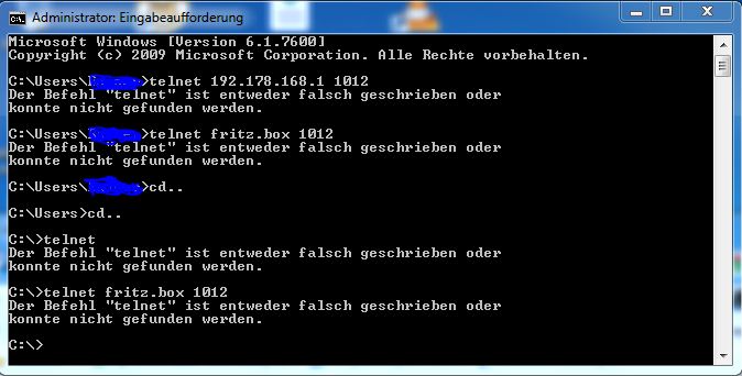

filmgetter Posted April 7, 2010 Posted April 7, 2010 Hallo PeterF, vielen Dank für Deine Antwort, aber leider haut es noch nicht hin. Ich habe jetzt an der Fritzbox rummastrubiert, ähh, manipuliert, aber nichts geht. Habe einen Anruf über Festnetz mit der #111* erzwungen und dann die #96*5* eingegeben und dann die Eingabeaufforderung aufgerufen. Aber weder unter C:\User\......... noch unter C:\telnet wurde der Befehl gefunden. Ein daraufhin hergestelltes Gespräch zwischen mir und ich ist leider nicht angezeigt worden. Was geht hier noch? Anbei der Screenshot eines dusseligen MöchtegernPlunginUsers Quote
PeterF Posted April 7, 2010 Posted April 7, 2010 hol dir "putty" und nutze das für Telnet und ähnliches PeterF Quote

filmgetter Posted April 9, 2010 Posted April 9, 2010 @filmgetter: Wenn Deine Fritz!box diesen Wählcode nicht schluckt, dann hast Du evtl. eine externe DECT-Basisstation angeschlossen, die den Code #96*5* schluckt. Zur Fritz!box allgemein gibt es 1000 Infos hier: http://www.ip-phone-forum.de/forumdisplay.php?f=361 - wahrscheinlich hast Du "Keypad" oder "Wahl von * und #" nicht aktiviert. Hier stehen die Steuercodes und was man tun kann, wenn das nicht klappt: http://www.ip-phone-forum.de/showthread.php?t=77281 Auf Deinem PC scheint es übrigens kein "Telnet" zu geben. Danke SnoopyDog, werde mal schauen wie ich Keypad aktivieren kann, ich habe ein Siemens SX685-ISDN-Telefon an der Fritzbox. Werde noch mal die Bedienungsanleitung studieren. Des Weiteren habe ich gestern in irgendeinem Forum gelesen, dass unter Windows 7 gegenüber XP eingeschränkte Internetfunktionen vorhanden sind, da hieß es: - Der Internt Explorer unterstützt das Telnet-Protokoll nich nehr. Ob das jetzt aber heitßt, das z. B. Firefox das unterstützt, steht da nicht. Außerdem kann ich mir kaum vorstellen, dass sich das auf die Eingabeaufforderung auswirkt? Was meint ihr. Quote
PeterF Posted April 9, 2010 Posted April 9, 2010 (edited) nein, deshalb mein Tipp mit "putty" da hast du Telnet und noch andere Protokolle und das besser als es Win kann. PeterF Edit: Übrigens kannst du unter Win7 den Telnet-Client und -Server einfach einschalten, der scheint standartmäßig nicht aktiviert zu sein, einfach unter"Windowsfunktionen aktivieren oder deaktivieren den Haken setzen. Edited April 9, 2010 by PeterF Quote
filmgetter Posted April 9, 2010 Posted April 9, 2010 @PeterF: Danke für den Hinweis, aber ich möchte ein Programm, welches im DVBViewer anzeigt, sonst bringt mir das nichts, ist für mich eh nur ein Feature und kein lebensnotwendiges Tool. Aber ich liebe solche Spielereien, deshalb werde ich mal die letzten Hinweise von Euch probieren. Muss jetzt aber mit der Familie ins Hansaland. Gruß Quote
PeterF Posted April 9, 2010 Posted April 9, 2010 das "putty" ist ja auch nur ein Telnet-Programm um zu testen, ob bei deiner Fritzbox der Port 1012 für Telnet freigeschaltet ist, denn ohne diese Freischaltung kann der Anrufmonitor auf dem PC warten bis zum Sankt-Nimmerleins-Tag und wird dir keine Anrufe signalisieren können. Hast du mal meinen Tipp befolgt, und alles außer einem Telefon von der Fritz abgestöpselt und dann mal die Eingabe gemacht? PeterF Quote

filmgetter Posted April 10, 2010 Posted April 10, 2010 An alle Helfer, ihr seid klasse. Der Hinweis von SnoopyDog brachte den Erfolg. Ich musste in meinem Telefon übers Menü die Keypad-Funktion aktivieren, damit die #96*5* gesendet wurde. Mein Display am Telefon zeigte mir dann auch gleich "Callmonitor aktiviert" und nun sehe ich Homer, oder wie der Typ heißt (habe in meinem Leben noch nicht eine Folge gesehen), mit dem Hinweis, dass ich anrufe im DVBViewer. Geiles Feature und endlich wieder was zu tun (Nummern, Namen und Bilder einpflegen). Was die Alt... dazu wohl sagen wird? Gruß Quote
