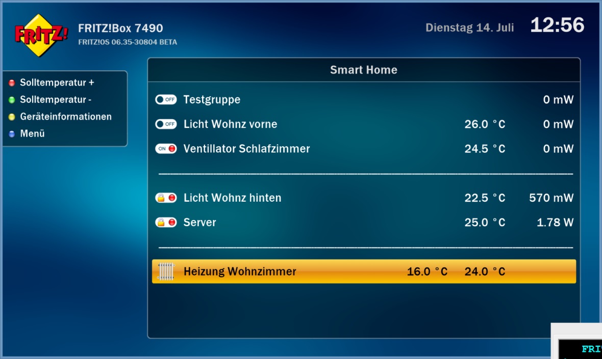

SnoopyDog Posted July 14, 2015 Author Posted July 14, 2015 Hallo koekjuli, das geht bereits in den Einstellungen des Plugins unter "Anrufmonitor" => Nebenstellen => "Nur hier eingetragene Nebenstellen signalisieren" Ansonsten habe ich den SmartHome-Bereich ein wenig verbessert: Es werden jetzt auch Heizkörperregler unterstützt. Batteriestatusanzeige ist zwar vorbereitet, wird aber von AVM derzeit nicht per API übermittelt. Schaltergruppen werden erkannt und unterstützt. Siehe angehängtes Bildschirmfoto... Ist allerdings noch nicht ganz abgeschlossen. Quote

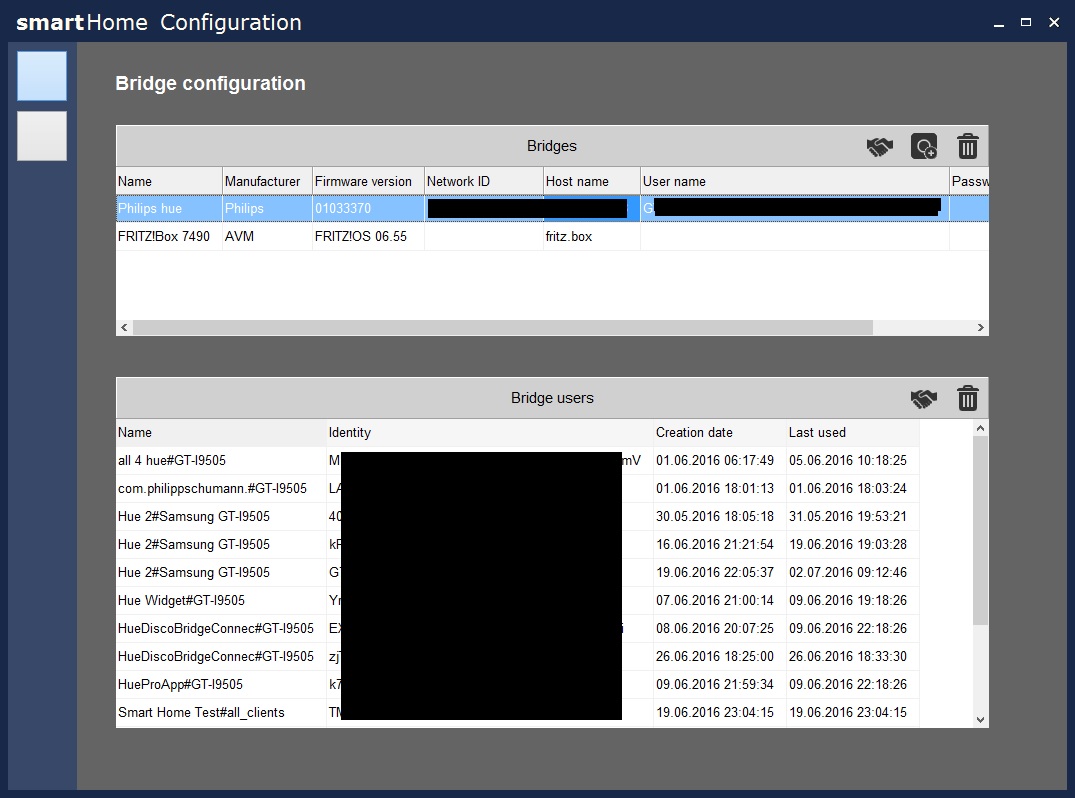

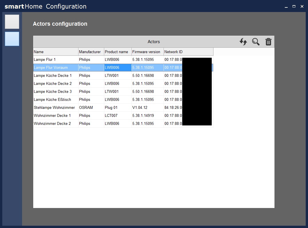

SnoopyDog Posted July 2, 2016 Author Posted July 2, 2016 Für das neue SmartHome Plugin schreibe ich derzeit eine Konfigurationsoberfläche. Das Philips API ist eigentlich recht einfach anzuwenden. Quote

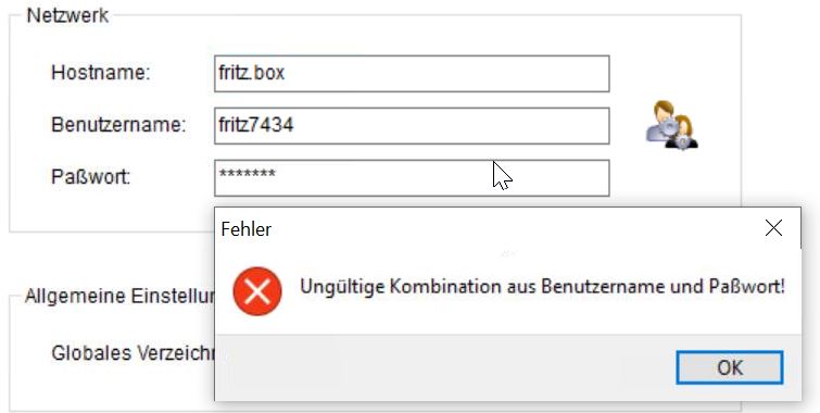

prosperus Posted May 21, 2021 Posted May 21, 2021 Hallo zusammen, hoffentlich lies hier noch jemand mit. Ich habe die fritz.box 7490 auf die Version 7.26 aktualisiert. Nun klappt die Anmeldung an der Box nicht mehr. Im Plugin kommt: "Ungültige Kombination aus Benutzername und Paßwort". Oh wei, so ein klasse Plugin. ich würde es gerne weiter nutzen. Grüße Chris. Quote
HaraldL Posted May 21, 2021 Posted May 21, 2021 (edited) Evtl. liegt das daran wenn man zum Einloggen in die FB nur ein Kennwort aber keinen Benutzer mit Kennwort hatte. Die neuen Fritzbox-Firmwares verlangen jetzt für externe Apps zwingend ein Login per Benutzer+Kennwort (das Login ins FB-Webinterface funktioniert weiterhin mit dem Kennwort alleine). Dafür legt die Firmware bei Geräten die bisher nur ein Kennwort hatten beim Upgrade automatisch einen Benutzer "fritzXXXX" (XXXX = zufällige 4stellige Zahl) an. Schau mal unter System -> Fritzbox-Benutzer. Diesen Benutzer mußt du zusammen mit dem bisherigen Kennwort verwenden statt dem Kennwort alleine. Edited May 21, 2021 by HaraldL Quote
prosperus Posted May 21, 2021 Posted May 21, 2021 Hallo HaraldL, ich hatte mir für das Fritzbox-Plugin bereits einen dedizierten Benutzer angelegt. Die Anmeldung war also vorher schon mit Kennwort inkl. Benutzer. Ich habe deinen Rat befolgt und hab den Benutzer gewechselt. Die Anmeldung mit dem generierten Benutzernamen führt zur selben Fehlermeldung. Grüße Chris. Quote
HaraldL Posted May 21, 2021 Posted May 21, 2021 Schade, das wäre wohl eine zu einfache logische Erklärung gewesen Quote
prosperus Posted May 21, 2021 Posted May 21, 2021 Ach HaraldL, trotzdem danke für die schnelle Rückmeldung. Vielleicht meldet sich ja noch jemand. Grüße Chris. Quote
Winny Posted June 6, 2021 Posted June 6, 2021 (edited) Hallo prosperus, versuchs mal am Telefon die Nummer #96*5* (Anrufmonitor DVBViewer Freischalten). Ist in der Fritzbox unter Kurzwahlen ersichtlich. VG Winny Edited June 6, 2021 by Winny Quote
prosperus Posted June 7, 2021 Posted June 7, 2021 Hallo Winny, danke für die Idee, aber der Callmonitor ist bereits eingeschaltet. Die Meldung kommt dennoch. Grüße! Quote
prosperus Posted June 25, 2021 Posted June 25, 2021 Hallo zusammen, das Problem ist seit Installation der Version 7.27 vom 19.05.2021 behoben. Grüße! Quote
