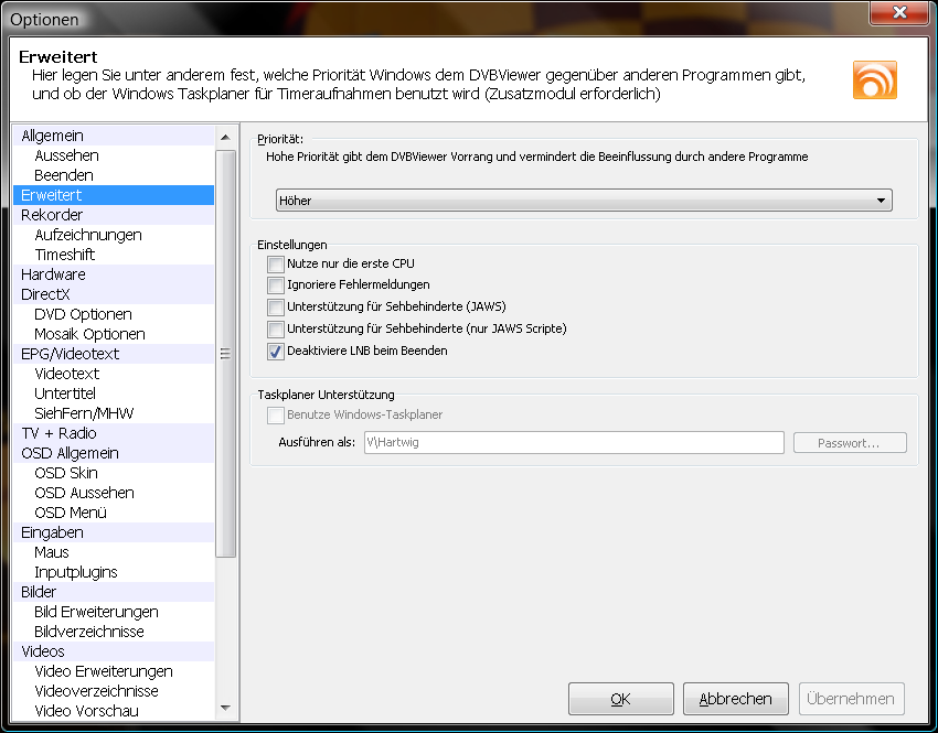

aesculap-apo Posted September 17, 2007 Posted September 17, 2007 Hallo, ich bin ganz neu hier und habe auch diesen ganzen Thread durchgelesen, aber habe keine Abhilfe gefunden. Mein Problem ist, dass ich unter "Einstellungen -> Optionen -> Allgemein" keinen Punkt "Windows Taskplaner verwenden" finde. Meine Karte ist eine SkyStar 2 / DVBViewer Vers. 3.8.0.0. Die Windows Einstellungen müssten stimmen, da es unter WatchTV funktioniert. Für Hilfe wäre ich sehr dankbar. Danke Quote
Hartwig Posted September 17, 2007 Author Posted September 17, 2007 Einstellungen -> Optionen -> Erweitert. Dort wirst du fündig. Quote
aesculap-apo Posted September 17, 2007 Posted September 17, 2007 Einstellungen -> Optionen -> Erweitert. Dort wirst du fündig. Ich schaue morgen mal nach, sitze jetzt am falschen Rechner. Doch in der mitgelieferten Anleitung steht Ab DVBViewer-Version 2.2 kann die automatische Erzeugung von Tasks in den DVBViewer-Optionen (Allgemein-Registerkarte) über die Checkbox 'Benutze Windows-Taskplaner' aktiviert werden. und an anderer Stelle 1) Öffnen Sie das Optionen-Fenster im DVBViewer und begeben Sie sich auf die Allgemein-Registerkarte. Auf jeden Fall Danke für die schnelle Reaktion. Quote
Hartwig Posted September 17, 2007 Author Posted September 17, 2007 Die optionen wurden irgendwann mal neu sortiert. Ich passe das in der Anleitung an. Quote
