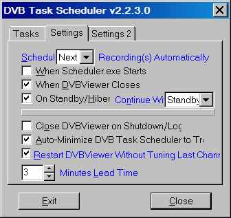

ich habe folgendes Problem mit dem scheduler: Das Fenster zeigt nicht alles an (s. angehängtes Bild). Ist dies schon bekannt?
OS: Vista
Weiterhin wacht mein neuer Rechner nicht auf, wenn ich eine Sendung aufnehme, obwohl der Scheduler alles richtig uebernommen hat (s. angeh. Bild). Ich kann aber auch die Task nirgends in der Aufgabenplanung finden. Das war bei XP immer so.
Was mir noch auffaellt: Es werden zwei Tasks angegelgt fuer eine Sendung: ISt das normal? Die eine zum Aufwachen, die andere fuer den Viewer starten??

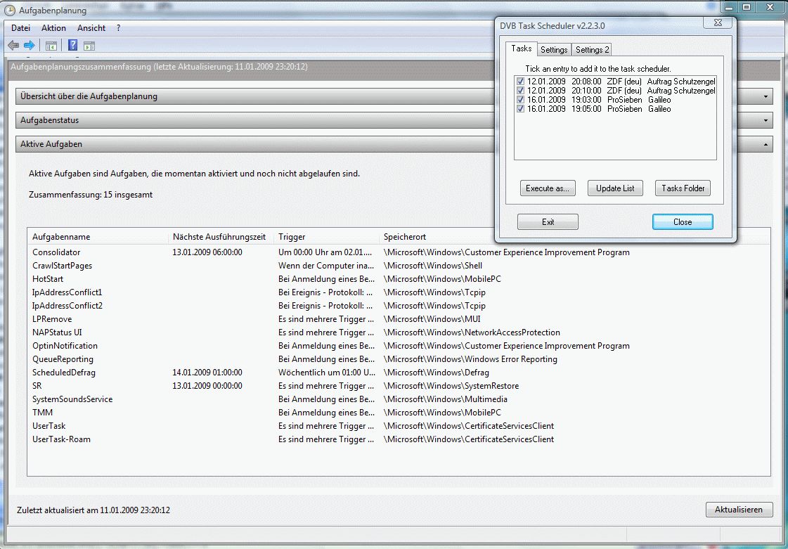

Hallo, ich versuche auch gerade den Scheduler unter Vista zum Laufen zu bringen.
Das mit den zwei Tasks ist ja wohl gewollt.
Ich habe lange gebraucht, um die Tasks im TaskScheduler von Vista überhaupt zu sehen. Durch Zufall, ich habe einfach den DVBViewer mal testhalber per Vista TaskScheduler starten lassen (Auftrag mit Vista-Mitteln erzeugt). Wenn ich diesen (abgelaufenen) Task dann wieder im Vista TaskSceduler aufrufe, werden die durch den DVB Task Scheduler erzeugten Tasks endlich mal sichtbar. Die Tasks heissen dann "ZDF (deu) 12-01-2009 20-08-00 Titel der Sendung". Wie wäre denn der "normale" Weg, die Tasks auch angezeigt zu bekommen ?
Link to comment
der Taskplaner heißt in Vista aufgabenplanung. Einfach winkey drücken und aufgabenplanung eintippen.
Dort solltest du die Tasks finden.
Danke für die Antwort. Aber ich zitiere mich einfach mal selbst:
"Ich habe lange gebraucht, um die Tasks im TaskScheduler von Vista überhaupt zu sehen. Durch Zufall, ich habe einfach den DVBViewer mal testhalber per Vista TaskScheduler starten lassen (Auftrag mit Vista-Mitteln erzeugt). Wenn ich diesen (abgelaufenen) Task dann wieder im Vista TaskSceduler aufrufe, werden die durch den DVB Task Scheduler erzeugten Tasks endlich mal sichtbar. Die Tasks heissen dann "ZDF (deu) 12-01-2009 20-08-00 Titel der Sendung". Wie wäre denn der "normale" Weg, die Tasks auch angezeigt zu bekommen ?"
Um es zu verdeutlichen. Bild1 zeigt den Taskplaner normal. Bild zwei zeigt den Taskplaner wenn ich o.g. Start DVBViewer anlege, diesen dann doppelklicke. Die Tasks sind durch den DVB Task Scheduler (den ich einfach mal zur Dokumentation dazu gestartet habe) ja ganz offensichtlich korrekt im Windows angekommen (liegen ja auch unter %WINDIR%\Taks).
btw. Wenn ich die Tasks bearbeite, meint Vista immer, mir fehle das Recht "Anmelden als Stapelverarbeitungsauftrag" (logon as batch job). Hmm, klar ich arbeite ja nicht als Admin, wird das Recht wirklich gebraucht ?
