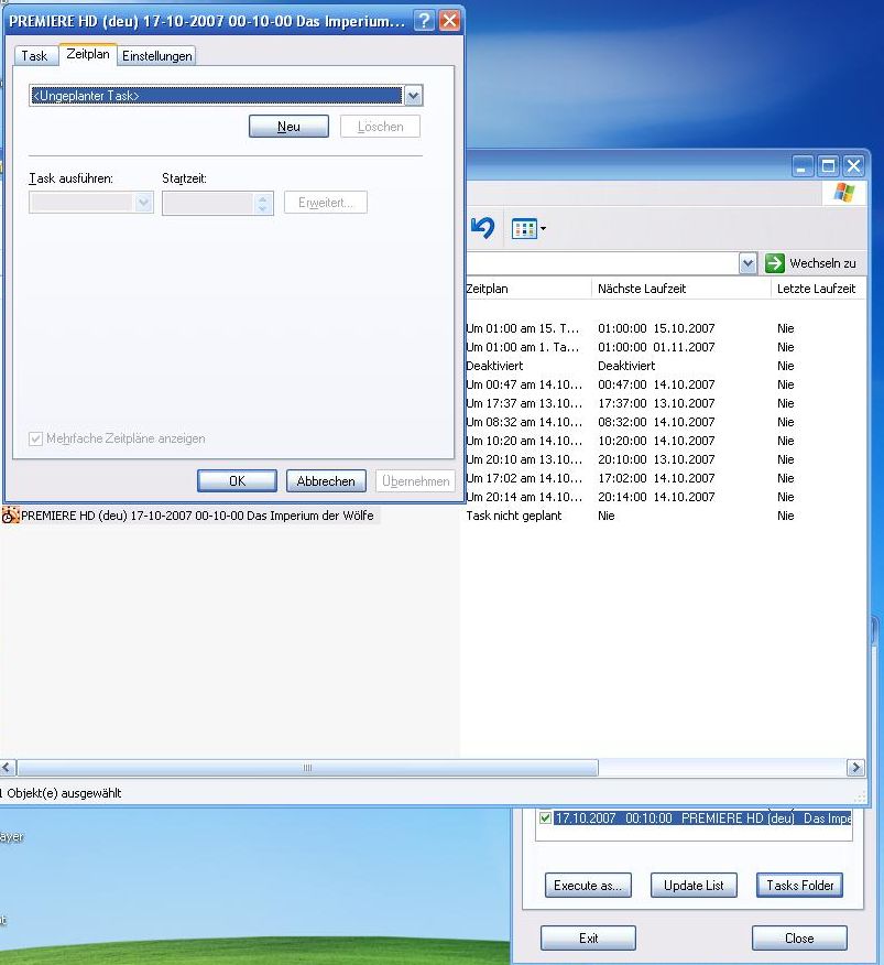

volti0815
ich habe folgendes Problem:
Ich nutze den Scheduler und den DVBViewer 3.9.0.0 unter XP. Die Tasks werden durch den Scheduler im Taskplaner eingetragen, aber ohne einen Zeitplan (Task nicht geplant). Ich habe kein Windows-Kennwort hinterlegt und den entsprechenden Registry-Eintrag gesetzt. Hat jemand eine Idee, warum kein Zeitplan erstellt wird?
Danke
Share this post
Link to post
Hartwig
@eXpression
ich kann mir da irgendwie einfach nur die falsche Ini vorstellen oder daß der Scheduler noch während des Editierens der Ini lief.
@volti0815
geht es denn, wenn du mal den DVBViewer beendest und den Scheduler manuell startest und dann die Haken bei den Aufnahmen im Scheduler entfernst und wieder neu setzt?
Wenn nicht, gibt es denn in der DVBViewer.log irgendwelche Meldungen?

volti0815
@volti0815
Leider nicht, der Task wird entfernt und wieder ohne Zeitangabe eingefügt. Im Log steht auch nichts. ;)
Share this post
Link to post
Hartwig
kannst du da mal einen screenshot von machen? Nicht dass ich jetzt was anderes meine als du. ;)
Share this post
Link to post
volti0815
Hallo Hartwig,
hier der Screenshot. Danke schonmal im Voraus für deine Hilfe. :)

Ti-ejtsch
habe folgendes Problem! Nachdem ich meine Eingaben für eine Aufnahme getätigt habe, schließe ich DVBViewer um in den Standby Modus zu wechseln. Dies wird aber verhindert, da nach dem Beenden des Programms dieses sich nach ein paar Sekunden wieder öffnet. Vermutlich habe ich irgendwo einen falschen Hacken gesetzt. Wäre nett, wenn mir jemand behilflich sein könnte.
Besten Dank im voraus
Ti-
