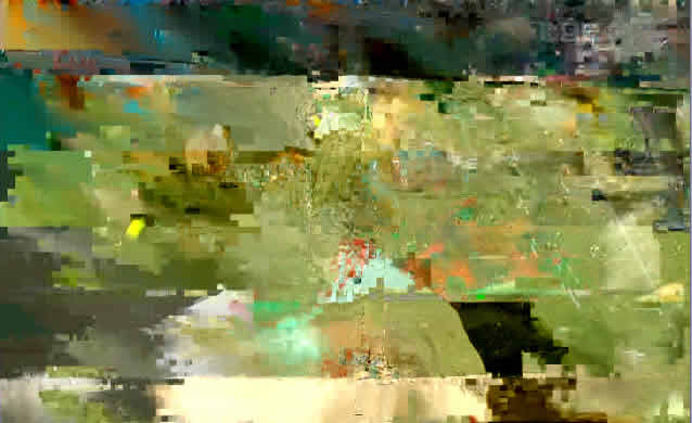

boborg Posted July 5, 2007 Posted July 5, 2007 (edited) Gerade mein Nvidia 8500GT mit dem Ati 2400 Pro getauscht. Hat jemand BBCHD mit Ati 2400 Pro versucht? Ich bekomme kein Bild mit DXVA eingeschaltet nur ohne DXVA. Bild funktioniert auf ASTRA HD+ mit DXVA. Edited July 5, 2007 by boborg Quote

boborg Posted July 5, 2007 Posted July 5, 2007 (edited) Mit ein ganz neu installiertem WinXP Pro Sp2 und BBCHD, und Cyberlink PowerDVD 7.3 installiert. Keine Bildern mit DXvA, nur pixelsalat. Ohne DXvA funktioniert es. Astra HD+ mit DXvA geht auch ohne Probleme. Mit PushSource.ax 2.8.5.2 und 2.8.5 versucht. Auch die BBC HD samples Robin hood/Beyonce funktioniert nur ohne DXvA für mich. @ vonMengen Du hast gescreibt dass Robin Hood BBC stream im TS Player läuft. Welche PushSource.ax und Cyberlink Version hast du? Edited July 5, 2007 by boborg Quote
vonMengen Posted July 5, 2007 Posted July 5, 2007 (edited) Mit ein ganz neu installiertem WinXP Pro Sp2 und BBCHD, und Cyberlink PowerDVD 7.4 installiert. Keine Bildern mit DXvA, nur pixelsalat. Ohne DXvA funktioniert es. Astra HD+ mit DXvA geht auch ohne Probleme. Mit PushSource.ax 2.8.5.2 und 2.8.5 versucht. Auch die BBC HD samples Robin hood/Beyonce funktioniert nur ohne DXvA für mich. @ vonMengen Du hast gescreibt dass Robin Hood BBC stream im TS Player läuft. Welche PushSource.ax und Cyberlink Version hast du? :::::::::::: Ich habs !! So .. jetzt läufts bei mir mit 2-4 % DXVA ..vollkommen reproduzierbar im TS player Und es läuft mit DXVA im MPC Classic !!!!!! Und es läuft im Windows Media Player 11 mit geringfügig mehr Last da VMR 9 : 3-8 % Shot at 2007-07-05 Robin Hood Trailer : _________________ Settings : H.264 decoder : Cyberlink H.264 DXVA on Audiodecoder: Elcard Audio Decoder, AC 3 geht auch Videorenderer : VMR 7 ( wichtig ! ) (im WMP geht auch VMR 9) Aspect ratio :auto Ich komm glaub ich dieser mysteriösen Geschichte langsam auf die Spur .... ...... wo hast du die 7.4 her ?? Edited July 5, 2007 by vonMengen Quote

boborg Posted July 5, 2007 Posted July 5, 2007 Nochmal versucht mit ganz neu installiertem WinXP Pro SP2. 1. catalyst 7.6 von ati.com installiert 2. Realtek audio Treiber installiert 2. DVBViewer / letzte beta installiert 3. Powerdvd 7.3 installiert 4. AC3filter installiert Fazit immer noch Pixelsalat mit DXvA und BBCHD. Mit DVBViewer, TSPlayer und Mediaplayer classic versucht. BBCHD Beyonce sample funktioniert mit PowerDVD und Mediaplayer classic und auch im DVBViewer wenn Benutze DVBsource nicht aktiviert ist. Robin Hood sample stoppt nach 2-4 Sekunde. Einmal hat es plötzlich funktioniert aber nach reboot dann wieder nur Pixelsalat. Ich habe eine menge Unglück mit Grafikkarten Nvidia 165.01 und 8500GT war niemals stabil bei mir, und jetzt habe ich die Sapphire 2400 Pro Karte. Es ist komisch dass es nicht so einwandfrei bei mir ist und warum nur mit BBCHD. Quote

boborg Posted July 6, 2007 Posted July 6, 2007 Ich habe festgestellt dass die genaue selbe Pixelsalat sich wiederholt auch nach reboot für mich. Beispiel ich versuche ein BBCHD ts im DVBViewer abzuspielen = Pixelsalat. Nach reboot ein andere BBCHD ts abspielen und die Pixelsalat von letzes mal wird wiedergeholt . Also muss etwas irgendwo etwas im buffer bleiben. Die mitgelieferte CDRom Treiber (etwas älter glaube ich) zeight ein bisschen geringer Pixelsalat als 7.6 mit BBCHD. Welches motherboard (Hauptplatine) hast du vonMengen? Quote

vonMengen Posted July 6, 2007 Posted July 6, 2007 Ich habe festgestellt dass die genaue selbe Pixelsalat sich wiederholt auch nach reboot für mich. Beispiel ich versuche ein BBCHD ts im DVBViewer abzuspielen = Pixelsalat. Nach reboot ein andere BBCHD ts abspielen und die Pixelsalat von letzes mal wird wiedergeholt . Also muss etwas irgendwo etwas im buffer bleiben. Die mitgelieferte CDRom Treiber (etwas älter glaube ich) zeight ein bisschen geringer Pixelsalat als 7.6 mit BBCHD. Welches motherboard (Hauptplatine) hast du vonMengen? hi Boborg Asus P5 B DLX ...aber ich kann Dich beruhigen zwischendurch serviert PowerDVD auch bei mir grünen wabbernden Pixelmüll Irgendwann gehts dann wieder ... warten wir mal besser auf das nächste update . Oder wir schreiben mal konzertiert an Mainconcept / Elecard, die trotz eines tollen H.264 Decoders den Schlaf der Gerechten schlafen. Oder schaffen die es einfach nicht DXVA für moderne Grafikkarten zu implementieren. Quote
