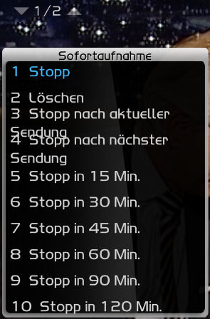

Hallo Markus,
beim Beenden einer Aufnahme ist der folgende Dialog doch etwas überladen und unglücklicherweise auch noch zweiseitig. Könntest du hier die Breite entsprechend anpassen?
Danke :)
Edited by ZappoB
Zappo
Leider kann ich diesen Dialog nicht beeinflussen. Ich hätte das auch gerne, dass man ihn bearbeiten kann, aber er ist von der Engine so vorgegeben :unsure:.
@ZappoB
Man kann das auch einfach in der deutsch.lng im Language-Ordner suchen und kürzen.
Vorschlag: "Stopp nach Sendung" und "Stopp nach Nächster".
Sowas in der Art habe ich auch schon für die Überarbeitung der Datei bei Tjod vorgeschlagen.
cismondo :bye:
Das ist aber nur eine Notlösung, da er dann bei jeder neuen Version des Viewers evtl. neu Hand anlegen muss...
Ja, na klar. aber bis dahin sieht's erstmal schön aus... :biggrin:
Außerdem habe ich die Hoffnung noch nicht aufgegeben, dass Tjod von meiner doch schon vor einiger Zeit geposteten deutsch.lng etwas übernimmt.
cismondo :bye:
Ok, danke für den Sprach-Datei-Tipp, so werde ich das wohl mal machen - ich muss auch immer wieder beim Start- und Stoprecord-Skript die Zeile für eine OSD-Benachrichtigung eintragen.
