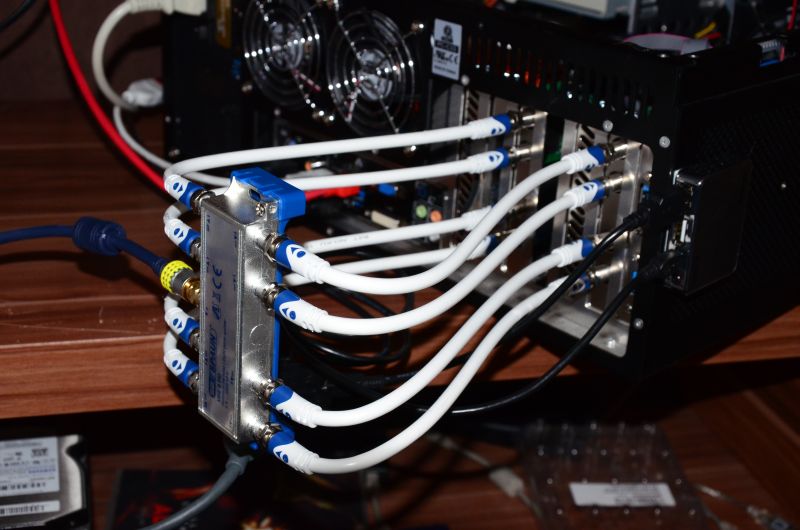

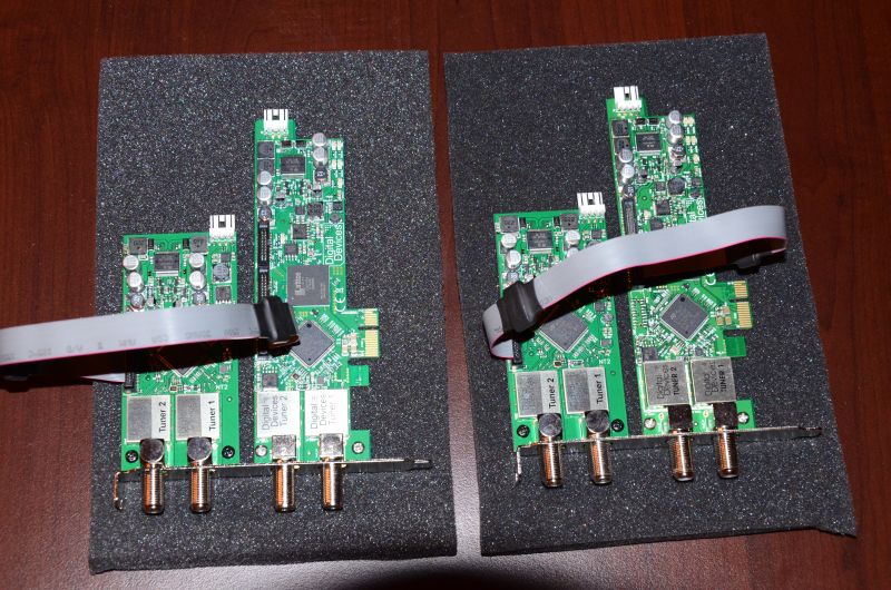

CiNcH Posted March 23, 2013 Posted March 23, 2013 Hab hier auch Unicable aufgebaut: - Inverto 8 UB Switch - Digital Devices 8 Tuner Setup Quote
