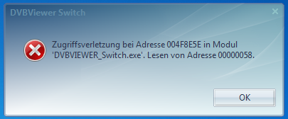

Trombo79 Posted January 12, 2011 Posted January 12, 2011 Hmmm, jetzt startet zwar PDVD und bleibt auch aktiv (außer einmal, muss das morgen nochmal checken), aber der Switch stürzt mit ner Zugriffsverletzung ab . Daraufhin startet DVBViewer wieder aber PDVD bleibt noch aktiv. Irgendne Idee woran das liegen könnte??? Quote
Portisch Posted January 13, 2011 Author Posted January 13, 2011 Hmmm, jetzt startet zwar PDVD und bleibt auch aktiv (außer einmal, muss das morgen nochmal checken), aber der Switch stürzt mit ner Zugriffsverletzung ab . Daraufhin startet DVBViewer wieder aber PDVD bleibt noch aktiv. Irgendne Idee woran das liegen könnte??? In meiner Glaskugel hat's gerade Nebel Ohne Log kann ich da nichts machen... Quote
Trombo79 Posted January 13, 2011 Posted January 13, 2011 Ups, sorry Hier der Auszug aus dem Log-File: 13.01.11 19:03:22.124 DVBViewer Switch Info: DVBViewer Switch is trying to connect to DVBViewer... 13.01.11 19:03:22.124 DVBViewer Switch Info: DVBViewer Switch Version 2.0.4.16 is now connected to DVBViewer 13.01.11 19:03:22.129 DVBViewer Switch Info: Last active channel was Das Erste HD 13.01.11 19:03:22.208 DVBViewer Switch Info: DVBViewer stopped Playback Event 13.01.11 19:03:22.208 DVBViewer Switch Info: DVBViewer stopped Playback 13.01.11 19:03:22.727 DVBViewer Switch Info: DVBViewer Fullscreen OnTop is aktive 13.01.11 19:03:22.727 DVBViewer Switch Info: Try to start PowerDVD 8.0 now... 13.01.11 19:03:22.727 DVBViewer Switch Info: Try to CreateProcess of PowerDVD 8.0 13.01.11 19:03:22.733 DVBViewer Switch Info: CreateProcess of PowerDVD 8.0 was successful 13.01.11 19:03:53.418 DVBViewer Switch Error: Timeout while loading PowerDVD 8.0 13.01.11 19:03:53.846 DVBViewer Switch Info: DVBViewer started Playback 13.01.11 19:03:53.852 DVBViewer Switch Info: DVBViewer stopped Playback Event 13.01.11 19:03:53.853 DVBViewer Switch Info: Rezapp to channel Das Erste HD 13.01.11 19:03:53.854 DVBViewer Switch Info: DVBViewer stopped Playback 13.01.11 19:03:53.856 DVBViewer Switch Info: DVBViewer started Playback 13.01.11 19:03:53.890 DVBViewer Switch Info: Set back Fullscreen OnTop 13.01.11 19:03:53.890 DVBViewer Switch Info: DVBViewer started Playback 13.01.11 19:03:53.892 DVBViewer Switch Info: DVBViewer Switch is now disconnected from DVBViewer 13.01.11 19:03:53.892 DVBViewer Switch Info: DVBViewer started Playback Komisch mit dem Timeout, PDVD startet ja und gibt auch anschließend die BD wieder. Und wie gesagt, der Switch stürzt mit ner Zugriffsverletzung ab. Quote

Portisch Posted January 25, 2011 Author Posted January 25, 2011 Hi! War auf Ski-Urlaub, daher jetzt erst eine Antwort von mir! Was mir dabei noch eingefallen ist: Hast du einen Virenscanner oder ähnliches laufen? Deaktiviere Kaspersky und ähnliches einmal und probier es dann nocheinmal. Quote
Trombo79 Posted January 29, 2011 Posted January 29, 2011 Danke für den Tipp, funktioniert aber auch nicht . So langsam bin ich fast soweit die Kiste ausm Fenster zu schmeißen (nur symbolisch!). Ich hab schon alles probiert, diese Zugriffsverletzung kommt immer! Ich hab die Befürchtung, dass ich das nicht zum Laufen bekommen werde :'(! Quote
Trombo79 Posted January 29, 2011 Posted January 29, 2011 Habs gerade probehalber mal mit der Testversion von TotalMedia Theatre probiert, aber da hab ich genau das gleiche Problem . Ich kann doch nicht wirklich der Einzige sein der das Problem hat, oder??? Och menno Quote
Portisch Posted January 30, 2011 Author Posted January 30, 2011 Hast du auch die "reg.bat" ausgeführt? Wenn ja dann zuerst nocheinmal die "unreg.bat" und dann die "reg.bat". Poste einmal ein Log von Totalmedia Theatre. Quote
