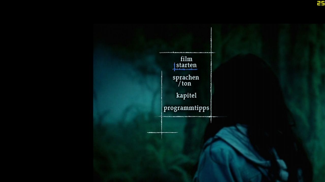

CiNcH
Nachtrag:
Das "Vollbild" (ohne Titelleiste) in der rechten unteren Ecke (siehe Screenshot) deckt exakt den Bereich ab, den vorher das Fenster mit Titelleiste belegte.
Wenn man nicht die Maximize-Funktion vom Plugin nützt, und das vom Plugin automatisch auf Bildschirm 2 verschobene Fenster anschließend mit der Maus oder Shortcut "Z" maximiert, funktioniert das perfekt.
Ich könnte mir vorstellen, dass das Maximize zu schnell auf das Verschieben folgt. Evtl. muss man da nur einen weiteren Delay einbauen?
(Die "25" im oberen Screenshot gehört übrigens zum DVBViewer-Vollbild, nicht zu dem von PowerDVD)

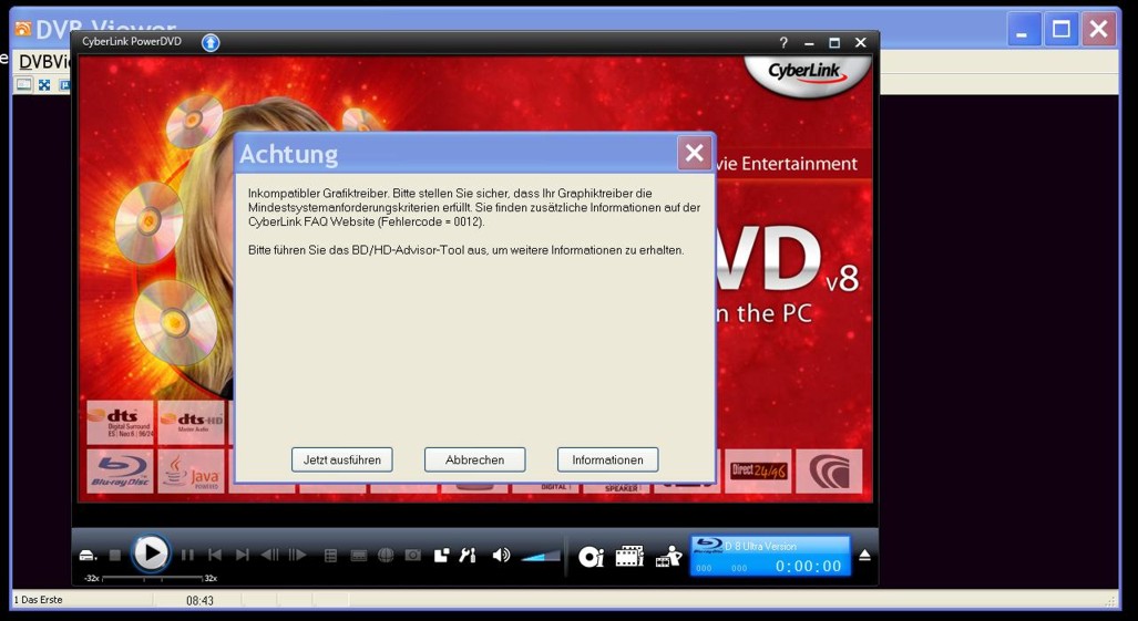

micha65
Irgendetwas mach ich falsch?!
Ich bekomme von PowerDVD den Fehler 0012.
Wenn ich den Graph in DVBViewer beende, kann ich die BD sehen?
Ich dachte, das regelt dieser Switch.
Ich hab auch mit dem Advisor getestet, ist DVBViewer und PowerDVD gleichzeitig an, gibt es ein Fehler im Grafiktreiber.
Beende ich den Graph oder den komplette DVBViewer ist alles ok laut Advisor.
Mein Eindruck ist, der Switch macht bei mir garnicht das, was er soll!
Danke für die Hilfe.

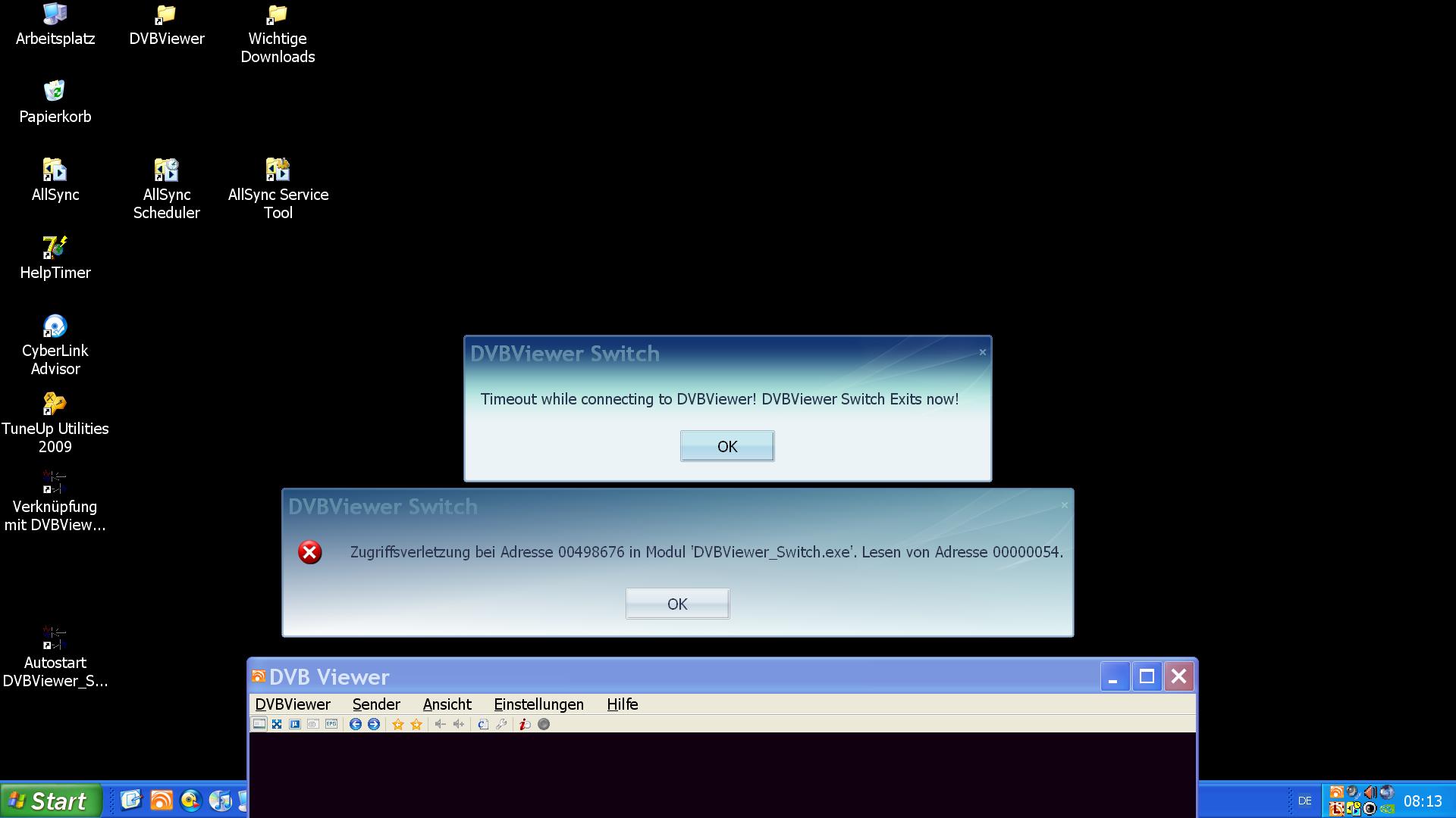

micha65
So nun hab ich alles zusammen :-)
Schick noch zwei Screenshots mit
1 ist passiert als ich den debugmodus im Autostart hatte (gleich beim Hochfahren)
2 ist die typische meldung nach einlegen der BD wenn DVBViewer offen ist und PowerDVD die BD dann abspielen will
Nvidiatreiber ist aktuell
Danke
osderror.log
Edited by micha65
Share this post
Link to post
Portisch
1. wie startest du den Switch? Wenn du mit dem Parameter -AS startest brauchst du den Switch nicht extra starten. Er überwacht selber die eingestellten Laufwerke.
2. Disable einmal Mediacheck. Im Logfile steht immer das der Switch gestartet wurde aber kein Medium im Laufwerk gefunden wurde!?
3. Einmal kommt die Meldung "kein Medium in Drive". Einmal mit Laufwerk F:\ einmal mit E:\??? Warum auf einmal ein anderes Laufwerk?
4. Ist PowerDVD vorher schon gestartet worden?? Im Log-file sieht man das PowerDVD nie gestartet wurde!
Lese dir vielleicht nocheinmal den ersten Post durch:
Durch aufrufen des Programms wird die AV-Wiedergabe des DVBViewer beendet. Danach wird PowerDVD/WinDVD gestartet und die Wiedergabe der DVD/HDDVD/BluRay startet in Vollbildmodus.
Wenn nach der Wiedergabe PowerDVD/WinDVD wieder geschlossen wird, wird die AV-Wiedergabe des DVBViewers wieder gestartet.
D.h. Ausgang ist DVBViewer läuft. PowerDVD ist zu.
Nun startet oder man legt ein Medium in ein Laufwerk (je ob der Switch mit Autostart oder Manuell benutzt wird)
