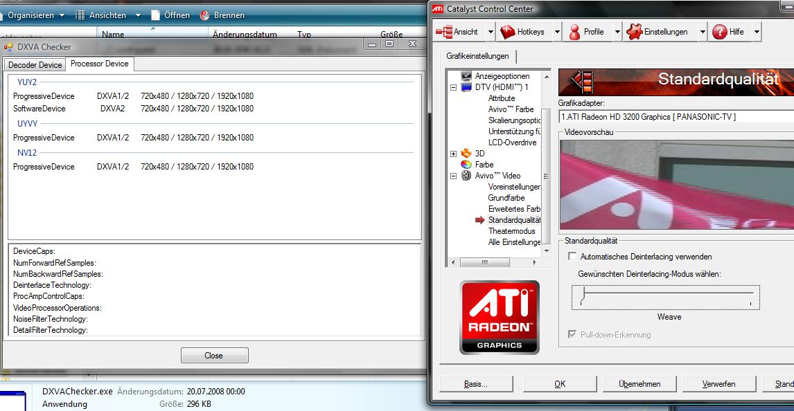

Also ich muss jetzt doch mal nachhaken ...
Ich hab das besagte Board mit Sideport Memory, hab aber trotzdem nur 2 Deinterlace Optionen im CCC : Bob und Weave.
Aus der DXVAChecker ausgabe werde ich auch nicht ganz schlau, aber sieht für mich so aus als ob da auch nur 2 Methoden angezeigt werden.
Ich merke grad, beim 2ten Mal öffnen von DXVAChecker wird Bobdevice nicht mehr aufgeführt .. jetzt bin ich noch verwirrter....

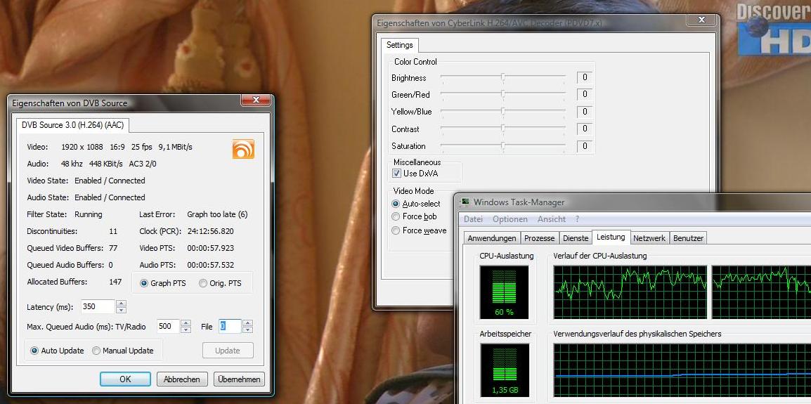

Beim Cyberlink-Filteroptionen stehen auch nur Bob und Weave..
Discovery HD kann ich übrigens nicht schauen, da hab ich dauernd Discontinuities..
Also was DXVAChecker anzeigt hängt von der Einstellung im CCC ab. Wenn Du auf Weave stellst ist auch nur "ProgressiveDevice" verfügbar. Stell mal auf automatisches Deinterlacing und dann nochmal DXVAChecker starten.
Der Slider im CCC zeigt auch bei mir manchmal verschiedene Möglichkeiten an. Ist wohl ein kleiner Bug.
Ah ok, aber warum wird bei mir kein Motion Adaptive angezeigt? Im CCC hatte ich noch nie mehr als die beiden Regler, und ich hatte auch schon verschieden CCC Versionen drauf. Habs trotzdem immer auf Automatisch.
Was ich noch nicht erwähnt hab, ich hab auch nur 720p als Auflösung eingestellt, was noch eher dafür spricht dass ich bessere Deinterlacing Methoden zur Auswahl haben müsste..
Kannst ja mal auf eine andere Einstellung gehen, Bspw 1024x768. Dann sollten alle Regler vorhanden sein. Ist zumindest bei mir so.

Zu deinem Problem zurück, hast du bei 1024x768er Auflösung alle 5 Deinterlacingeinstellungen? Bei mir sind sie dann vorhanden, egal welche Catalyst Version (außer 8.7, geht bei XP mit 780G nicht).
Sonst gibt es wohl woanders ein Problem.
Von der Anbindung zum Ram arbeitet dein Board genauso wie das 780G ohne Sideport zumindest laut Forenberichten. Deshalb kannst du im BIOS auch nicht explizit auf SideportRam stellen, sondern nur zusammen mit SharedRam, was eigentlich totaler Müll ist. Also gelten für das Deinterlacing dieselben Bandbreiteneinschränkungen wie beim 780G in Zusammenhang mit X2 CPU's.
Möglicherweise lässt auch das VGA-Bios bei deinem Board nichts anderes zu.
Bei niedriger Auflösung, oder 720p + 16Bit Farbraum stehen 2 Optionen mehr zur Auswahl .. adaptive + Motionadaptive, aber nich mal da Vectoradaptive ... das kanns doch nich sein :biggrin:
Kann doch nich sein dass ich mit Sideport weniger Optionen hab als der normale 780G
Kann dann fast, bei korrekter Installation aller Treiber (CCC), nur noch mit einem anderen VGA-Bios zusammenhängen.
Dafür spricht auch dieser Post: 780G mit Sideport
Dieses kann nur durch ein Update vom BoardBios eingespielt werden, und dort musst du abwarten was Gigabyte bringt.
