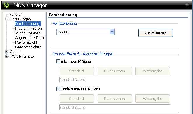

Auch ich hab die Version 7.40.0806, allerdings die ANTEC Version... Vielleicht liegts da dran...
@Filico
Könntest Du bitte mal nen Screenshot von der Einstellmöglichkeit machen, vielleicht schreib ich mal ne Mail an den Antec Support.
Link to post
Jup, das hab ich gerade getestet. Die org. Software von der Soundgraph Seite geladen und immer noch das gleiche... Ich hab diese Auswahl gar nicht im Menü...
Link to post
Da kann ich dir leider auch nicht weiterhelfen. Keine Ahnung, wo der Fehler liegt. Muss aber auf jeden Fall nen Softwareproblem sein, denn das die Hardware da was vorgibt, kann ich mir nicht wirklich vorstellen.
Edited by Filico
Link to post
ok, danke trotzdem. Ich glaub trotzdem, daß die Hardware etwas vorgibt. Ich hab hier noch ein anderes HTPC Gehäuse, da hab ich mal schnell nachgesehen, und da ist der Menüpunkt vorhanden!
Werde jetzt doch mal ne Mail an Soundgraph und Antec schreiben, vorher teste ich aber nochmal die Software von dem anderen Gehäuse.
Und nochmals DANKE für den Screenshot, den bekommen die mit zugesendet ;-)

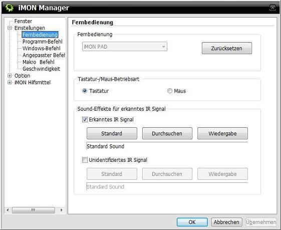

Ich suche gerade den Ort, wo diese Änderung (Maus/Tastatur) abgespeichert wird.
Bis jetzt habe ich es noch nicht gefunden, melde mich wenn ich was habe.
Link to post
So, im Registrierungseditor (zu Starten über >Ausführen>"regedit" Eintragen und Enter drücken) diesen Schlüssel suchen
--> HKEY_CURRENT_USER\Software\SOUNDGRAPH\iMON
und den Wert --> MouseMode REG_DWORD 0x00000000 (0) so ändern.
Wenn dieser auf 0x00000001 (1) steht ist die Maus aktiv.
Hoffe das hilft dir. :biggrin:
Achtung!! Jegliche Änderungen im Registrierungseditor sollten Dokumentiert werden, damit man sie, im Falle von Problemen, Rückgängig machen kann.
Link to post

Habe einfach über die Suchen-Funktion im Registryeditor mit Suchbegriff "mouse" gesucht.
Diesen Eintrag habe ich dann nach der Umstellung in der Software überprüft, und siehe da der Wert war anders.
* und # sind Standardmäßig mit Shift+Tab bzw. mit Tab vorbelegt. Zu sehen ist das hier -> http://soundgraph.com/Eng_/Products/imon21...amp;leftMenu=21

Das akustische Signal findest du im iMonManager unter >Einstellungen ->Häkchen bei "Erkanntes IR-Signal" entfernen.

Die vorbelegte Steuerungsart kannst du im iMonManager-Einstellungen Tastatur-/Maus-Betriebsart festlegen, oder mit der Taste über dem Steuerkreuz im laufenden Betrieb umschalten.
Solltest du beides schon probiert haben, so hilft Dir evtl. der Umweg über die Registry: Einstellung
Link to post
The-Smiechie
Danke für der Tipp! Erst der Registryeintrag hat den gewünschten Erfolg gebracht o:)
Hoffe das hilft dir. :D
Ho Tüftler!
Also dein How To hat mir nun echt schon weitergeholfen. Ich war schon am rande des verzweifelns...
Nur eine Frage nun: wenn ich das auf 0 abändere kommt wieder nur die MCE Fernbedienung im IMON und diese ist auch wieder grau hinterlegt so das ich selbst nichts ändern kann....
was mach ich nun falsch ?
