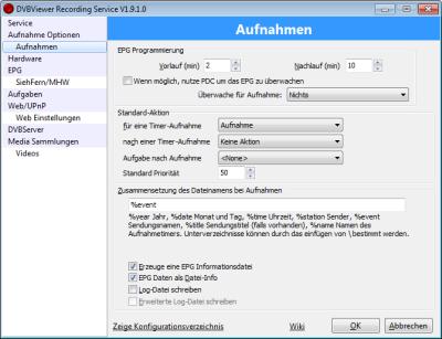

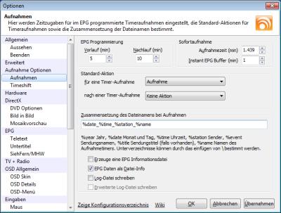

C-Men Posted September 5, 2011 Author Posted September 5, 2011 (edited) Hi, habe mich zwar seit einiger Zeit nicht mit dem Programm beschäftigt, aber wenn ich mich richtig daran erinnere wird die "event" Position aus der setup.xml gelesen. Entweder hast Du die Standardeinstellungen geändert oder was auch möglich ist die den "event" Eintrag gelöscht.Bei mir sieht es so aus: DVBViewer--> Einstellungen-->Optionen-->Aufnahmeoptionen-->Aufnahmen-->Zusammensetzung des Dateinamens bei Aufnahmen z.B."%time_%station_%event". event ist hier der Titelname. Den Fehler mit dem laut bzw. leise Button werde ich mal überprüfen und ggfs beheben. OH ich sehe gerade inti31 hat die Frage ja auch schon beantwortet.(wieso sehe ich die jetzt erst?) Gruß C-Men Edited September 5, 2011 by C-Men Quote
Inti31 Posted September 5, 2011 Posted September 5, 2011 (edited) Na, an mir kann's nicht liege - ich editiere bekannterweise meine Beiträge sehr selten... *grins* In diesem Fall war ich aber fertig um 12:30 - ergo: Du brauchst eine Brille... Das mit der Fehlermeldung kann ich auch erst heute abend austesten - aber wenn ich nichts abspiele, drücke ich halt meistens nicht auf leiser/lauter... - ist, wie gesagt, mir noch nicht aufgefallen.... Oja, machen wir (Du ,hüstel*) hier ein bißchen weiter, wenn es denn bei Dir zeitlich passt? Man könnte ja die ein, zwei Anregungen nochmals listenmäßig erfassen - der Thread ist hier ja schon ganz schön lang geworden ich gehe gleich nochmal hier ein bißchen blättern, falls mir etwas entgangen sein sollte, was anregungstechnisch vorgeschlagen wurde... - ich würde dann evtl. diesen Beitrag nochmal ergänzen, sprich editieren... Was toll wäre... Punkt 1: Innerhalb der MP3-Albensuche ein Verzeichnis zurückspringen, statt immer wieder von vorne beginnen zu müssen Punkt 2: Die Lautstärkeanzeige (von den MP-Routinen) anzeigen lassen - ganz klein kann das sein (vielleicht mit im Mute-Button?) Punkt 3: bei Filmwiedergabe springt am Ende der Aufnahme das Programm nicht mehr zum Musikwiedergabebildschirm Hierzu hatte ich angemerkt: Ich habe ein Sample ausgewählt. Nach Beendigung des Abspielens springt man wieder an den Anfang des "Films" und die "Pause"-Funktion ist aktiviert.Hier wäre es feiner, wieder in das Filmauswahlmenü zu gelangen. Du wolltest mal schauen... Punkt 4: Playlist mit zufälliger Wiedergabe Punkt 5: Keoma ist etwas aufgefallen (habe ich nicht verifiziert) "Wenn ich im EPG Fenster die Schriftfarbe für die EPG-Texte und Zeit ändern will, wird nur dann die Farbe aller Abschnitte geändert, wenn ich "EPG-TIME-NOW*" ändere." Punkt 6: "RDS-Test" http://www.DVBViewer.tv/forum/topic/34444-plugin-fur-touch-display/page__view__findpost__p__338470 Punkt 7: ein evtl. neues Menü? http://www.DVBViewer.tv/forum/topic/34444-plugin-fur-touch-display/page__view__findpost__p__338583 (siehe Szenarien) Tja, wie ich sagte, so ein, zwei Anregungen waren schon da... Grüße Inti31 Edited September 5, 2011 by Inti31 Quote
Eichhorn Posted September 5, 2011 Posted September 5, 2011 Das stimmt, ich habe gerade mal nachgeschaut, ich habe da seit ewigen Zeiten %event_%station stehen. Also wird die Station angezeigt. Ich habe jetzt mal einfach den Dateinamen geändert und es wird richtig angezeigt. Jetzt habe ich allerdings das Problem, das die Aufnahme im OSD unter Aufnahmen nicht mehr da ist. Auch ein "Datenbank auffrischen" bringt dort dann nichts mehr. Da kann ich nun bei meinen vorhandenen Aufnahmen wählen, wo ich sie noch anzeigen lassen will. Quote
Inti31 Posted September 5, 2011 Posted September 5, 2011 Hi Eichhorn - das hatte ich damals auch, wenn ich mich richtig erinnere - wenn ich jetzt noch wüßte, wie ich das erledigt hatte... - ich weiß es nicht mehr... - war aber nichts Aufwendiges, meine ich zu wissen... Quote
Eichhorn Posted September 5, 2011 Posted September 5, 2011 .... na vielleicht erinnerst Du Dich ja auch noch Quote
C-Men Posted September 5, 2011 Author Posted September 5, 2011 (edited) Hi inti31, ich werde mich, wenn ich wieder mehr Zeit habe, nochmal mit den Anregungen auseinandersetzen und sie versuchen umzusetzen. @Eichhorn --mit der "_%event" Position kannst Du noch mal testen dein Orginal %event_%station zu setzen. Denn der Eintrag in der setup.xml(<entry name="NameScheme">%event_%station</entry>) erfolgt nur bei Änderungen. Gruß C-Men Edited September 5, 2011 by C-Men Quote
Eichhorn Posted September 5, 2011 Posted September 5, 2011 @C-Men Ich verstehe jetzt echt nicht so echt was Du von mir willst??? Ich soll es also auf %event_%station lassen und dann....??? Quote
C-Men Posted September 5, 2011 Author Posted September 5, 2011 Hi Eichhorn, wie ich oben schon geschrieben habe frage ich im Programm die setup.xml ab. Dort findet man den Eintrag "NameScheme" mit dem dem jeweiligen Aufbau des Titel-Strings z.B."%time_%station_%event". Hier ist der Titelname(event) an der 3. Stelle. Ich trenne jetzt den Namen an der genanntenn Stelle heraus und habe damit den Titelnamen. Im Orginalzustand ist aber ein Eintrag "NameScheme" in setup.xml nicht vorhanden. Erst bei Veränderungen wird dieser Eintrag erzeugt. Deshalb solltest Du nochmal probieren ob es jetzt funktioniert. Gruß C-Men Quote
Eichhorn Posted September 5, 2011 Posted September 5, 2011 Ich soll also station und event tauschen, damit es an letzter Stelle steht??? Das habe ich schon verstanden oder nur in der setup.xml? Das betrifft ja dann nur zukünftige Aufnahmen. Quote
C-Men Posted September 5, 2011 Author Posted September 5, 2011 Hi, in der setup.xml sollst Du nichts verändern. Die Änderungen in "DVBViewer--> Einstellungen-->Optionen-->Aufnahmeoptionen-->Aufnahmen-->Zusammensetzung des Dateinamens bei Aufnahmen z.B."%time_%station_%event" werden in der setup.xml gespeichert. Da Du Deine bisherigen Aufnahmen nach Schema "%event_%station" gemacht hast werden sie nach Änderung "%station_event" falsch angezeigt. Aber vielleicht sehe ich die Lage jetzt auch falsch. Probier einfach aus. Gruß C-Men Quote

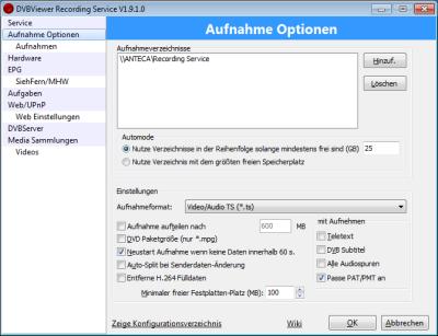

Inti31 Posted September 5, 2011 Posted September 5, 2011 (edited) HAllo! Bevor es hier Missverständnisse gibt - Es gibt einmal die Einstellung im DVBV (Aufnahmen) und die RS-Aufnahme-Optionen. Nur letztere sind interessant, da ja Aufnahmen mittels des Touchscreens an den RS übergeben werden. Es liegen sowieso 2 Aufnahmeverzeichnisse an - bzw. sollten anliegen. Einmal für Aufnahmen, die mittels DVBV erledigt werden und 2 das Aufnahmeverzeichnis für den RS. Wie gesagt, die DVBV-Aufnahme-Einstellungen sind total unwichtig, da ja der RS übernimmt und hier gelten sozusagen nur die RS-Aufnahme-Einstellungen. Bei mir ist das DVBV-Aufnahmeverzeichnis leer. So sollte es aussehen Screenshot 1+2: DVBV-Aufnahme-Optionen / Screenshot 3+4: RS-Aufnahme-Optionen | Wichtig sind nur die recording Service Einstellungen im DVBV. Grüße inti31 PS: fertig mit Screenshot machen und Erläuterungen geschrieben... Edited September 5, 2011 by Inti31 Quote
Eichhorn Posted September 5, 2011 Posted September 5, 2011 Ja nee, ist schon klar. Ich habe unter Videos die ganzen Aufnahmen des RS. Dort noch einen Unterordner Sofortaufnahmen, welche der DVBViewer macht. Dieses betrifft es ja auch. Ich habe das soweit schon verstanden, ich denke wir reden an dieser Stelle hier um den heißen Brei herum und meinen alle das selbe. Hast Du mal raus bekommen, wie man den Dateinamen ändern kann und es trotzdem noch im OSD des DVBViewers angezeigt wird? Für neue, zukünftige Aufnahmen ist das dann sicher kein Problem mehr. Ich habe zu meinen Aufnahmen allerdings keine zusätzlichen *.txt Dateien gespeichert. Quote

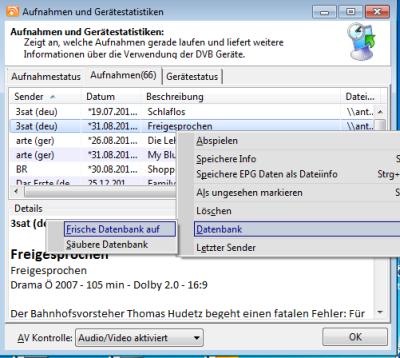

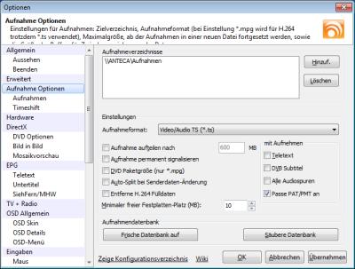

Inti31 Posted September 6, 2011 Posted September 6, 2011 (edited) ich weiß es wirklich immer noch nicht... Versuch mal das: die beiden Aufnahmeverzeichnisse unter Videos-Videoverzeichnisse entfern, dann wie im letzten Beitrag mal die Datenbank säubern und nach einem Neustart vom DVBV wieder die Aufnahmeverzeichnisse hinzuzufügen. Dann Datenbank aktualisieren. Gleiches gilt für den RS, hierbei den Service vielleicht auch mal stoppen/restarten... Edited September 6, 2011 by Inti31 Quote
Tjod Posted September 6, 2011 Posted September 6, 2011 Zum Datenbank neu aufbauen ist es Notwendig das zu jeder Aufnahme eine Informationsdatei und/oder Dateiinfo vorhanden ist. http://de.DVBViewer.tv/wiki/Optionen_Aufnahme_Optionen#Aufnahmendatenbank Quote
Eichhorn Posted September 6, 2011 Posted September 6, 2011 Ich habe jetzt mal probiert, in den Einstellungen alle Pfade unter Videos gelöscht. Die Aufnahmen waren unter Aufnahmen z.B. im OSD noch vorhanden. Ein Auffrischen oder Säubern der Datenbank brachte keine Veränderung. Jetzt hatte ich meine ganzen Aufnahmen mal in einen anderen Ordner verschoben, dass der Aufnahmeordner leer war. Auch hier keine Änderung beim Auffrischen oder Datenbank säubern. Erst beim Anklicken (dem Versuch sie ab zu spielen) waren sie im OSD verschwunden. Das habe ich mit jeder Aufnahme gemacht, bis es keine Aufnahmen mehr gab. Jetzt habe ich alle Aufnahmen wieder zurück an ihren ursprünglichen Ort verschoben, die Pfade wieder im DVBViewer eingetragen und bin wieder auf Datenbank Auffrischen oder Säubern gegangen. Jetzt blieb das Afunahme OSD leer, also keine Aufnahme vorhanden. Ich bilde mir ein, bei einer älteren Version des DVBViewers klappte das noch einwandfrei. Ich hatte damals öfter was damit gemacht. @Tjod dort steht: Es muss entweder eine Informationsdatei ODER die vom DVBViewer Pro in der Aufnahmedatei erzeugte Dateiinfo vorhanden sein. Es sind zum Teil alte Aufnahmen, eine zusätzlich txt Datei habe ich nicht gespeichet, aber die Informationen innerhalb der Aufnahmedatei. Quote
Inti31 Posted September 6, 2011 Posted September 6, 2011 (edited) Zum Datenbank neu aufbauen ist es Notwendig das zu jeder Aufnahme eine Informationsdatei und/oder Dateiinfo vorhanden ist. http://de.DVBViewer.tv/wiki/Optionen_Aufnahme_Optionen#Aufnahmendatenbank siehste Eichhorn - sagte ich ja, war ganz einfach *grins* - ich weiß. daß hilft Dir jetzt auch nicht weiter... - aber mal abgesehen davon - die Touch-Applikation müßte Dir doch eigentlich die Filme alle listen, oder irr ich? Natürlich ist das ärgerlich, aber an sich ja nun eigentlich ein temporäres Problem. Da alle Deine neuen Einstellungen jetzt passen wirst Du zukünftig mittels DVBV/Touchscreen alle Möglichkeiten des Anzeigens/Abspielens haben. Was ich tun würde: Ich würde alle alten Aufnahmen in ein Extra-Verzeichnis unter Videos legen - daraus würd ich dann die alten Aufnahmen auswählen. Neue Aufnahmen stehen dann ja wieder unter OSD Aufnahmen zur Verfügung. Ist doch eigentlich eine elegante Zwischenlösung... Edited September 6, 2011 by Inti31 Quote
Eichhorn Posted September 6, 2011 Posted September 6, 2011 (edited) So ähnlich wird es wohl ausgehen. Die Touchapplikation zeigt sie mir richtig an, wenn ich in den Dateinamen den Sender lösche. Im DVBViewer Mediacenter unter Videos werden sie nach wie vor ja angezeigt und ich könnte die alten Aufnahmen dann halt mit der FB darüber auswählen. Hoffentlich ist mit dem Datenbankauffrischen nicht irgend etwas in der DVBViewerinst. pfutsch. Ich werde, wenn ich viel Zeit habe dies mal sichern und komplett neu installieren. Wenn es daran liegen sollte, dann darf ich gar nicht an das komplette neue Einstellen denken. Ich weiß heute nicht mehr, wie ich mal vor Jahren z.B. die Funktion der Farbtasten, bzw. unter Eingaben selbst definierte angelegt hatte. Und noch so viele Einstellungen mehr. EDIT: @Inti31, wenn ich mir Deine Sig so an sehe, bist Du Deiner Zeit aber weit voraus das CCC 12.7? Schon das aus dem Jahr 2012! Edited September 6, 2011 by Eichhorn Quote

Eichhorn Posted September 6, 2011 Posted September 6, 2011 Jetzt habe ich doch die ganze Datenbankgeschichte auf meinem Arbeitsrechner probiert, da klappt es. Da habe ich nichts weiter verändert an der Installation. Wie bekomme ich nur die ganzen Einstellungen wieder hin, wenn ich den Wohnzimmer PC den DVBViewer neu installiere. Ich denke, wenn ich einfach das ganze Konfigverzeichnis sichere, dann wird der Fehler wohl bleiben. Quote
