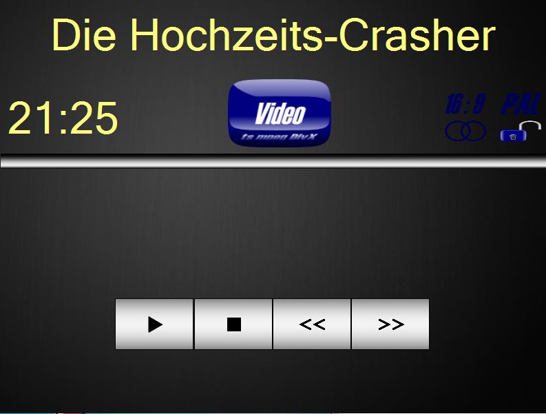

ich habe ein Problem beim abspielen von Aufnahmen. Wenn ich im DVBViewer eine Aufnahme auswähle und abspiele kommt vom Touch-Plugin eine Fehlermeldung. Wenn ich die gleiche Aufnahme vom Toch aus starte funkioniert alles einwandfrei.
Dieser Fehler tritt nur auf, wenn die Timeshiftanzeige aktiviert ist. Wenn ich den Fehler weiter drücke, dann kommt irgendwann die I-Radio Anzeige.
Ich habe versucht das Problem nachzustellen. Bei mir kommt auch die I-Radio Anzeige. Werde ich in der nächste Version
korrigieren.
Ws kann ich machen, dass trotz ausgeschalteter Timeshiftanzeige und aktiviertem Timeshift der Fortshrittsbalken das Richtige anzeigt?
Den Fehler tritt bei mir nicht auf. Da ist es auch schwer für mich die Ursache zu finden.
Gruß C-Men

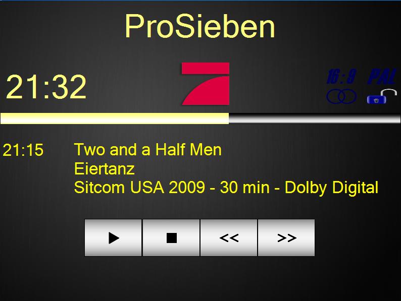

Hi woipadina,
ich nutze auch die neueste DVBViewer beta version. Daran kan es also nicht liegen.
Noch ne Frage - funktioniert der Balken wenn timeshift aktiviert ist oder wenn timeshift aus ist .
Du hast geschrieben:
Aber sobald ich Timeshift einschalte wird der Fortschrittsbalken immer voll angezeigt. Wenn ich Timeshift ausschalte, dann stimmt der Balken wieder
das komische ist halt, dass der balken perfekt funktioniert wenn die timeshiftanzeige aktiviert ist
Oder versteh ich das verkehrt.
Gruß C-Men

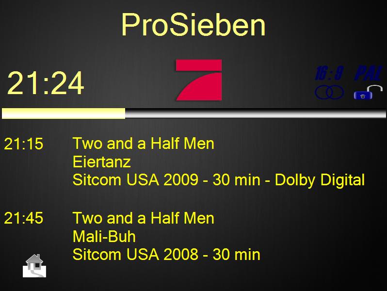

der balken funktioniert nicht, wenn ich beim touchscreen setup die timeshiftanzeige ausschalte und bei DVBViewer timeshift eingeschaltet ist.
wenn ich beim DVBViewer timeshift ausschalte dann passt der balken.
wenn ich im setup von touchscreen die timeshiftanzeige einschalte, dann funktioniert der balken bei ein- und ausgeschaltetem timeshift.
Link to comment
jetzt kann ich den Fehler nachvollziehen.
Ich greife die percentage Daten von der Com-Schnittstelle ab.
Die zeigt bei timeshift 100%. Ich glaube bei timeshift kann ich die TV.Now.percentage Angabe umsetzen.
Dann dauert es mit der neuen Version noch etwas.
Gruß C-Men

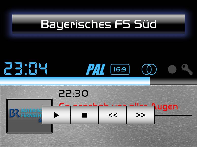

Hi inti31,
habe deine Anregungen umgesetzt,Lautstärkeregler mit eingebaut.
Wenn der Mediaplayer ausgewählt ist und ich auf Beenden (Stopp) klicke - dann beendet sich die Touch-Anwendung statt wie im DVBV-Modus wieder zurückzuspringen auf die Hauptform - lästig, da ich dann wieder die Anwendung per FB starten muss
Den Stopp Button bei i-radio hab ich nicht geändert.
Mit den oberen Button kannst Du ja den DVBViewer und touchscreen wieder neu starten-ohne Fernbedienung.(der Button-Name springt von Mediaplayer auf DVBViewer)
Gruß C-Men

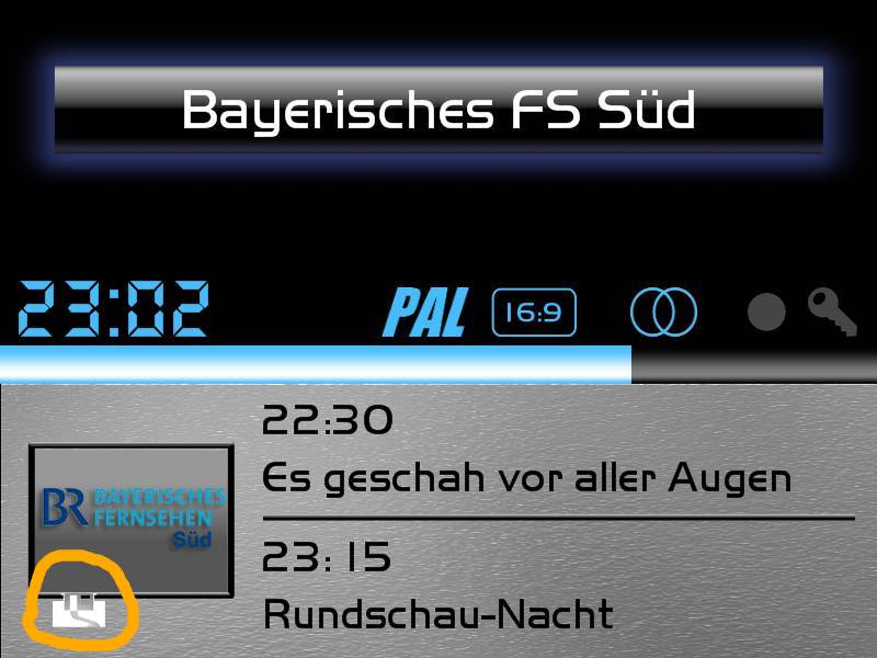

Guten Morgen!
C-Men, das hört sich ja super an.
Wegen des Stopp-Buttons bei I-Radio - so machen wir das ja nun auch - wie gesagt, das ist beim Ausprobieren/Austesten aufgefallen - ich nutze das Touchscreen ja nicht nur allein - unabhängig davon bekommt Deine Anwendung schon mal das Zertifikat "Ehefrauentauglich" und 5 Sterne :)
Als einziges wäre sonst nur noch die separate Behandlung der Sat-Radio-Programme ein Thema(?).
Alles andere funktioniert zuverlässig und Probleme gab's keine mehr.

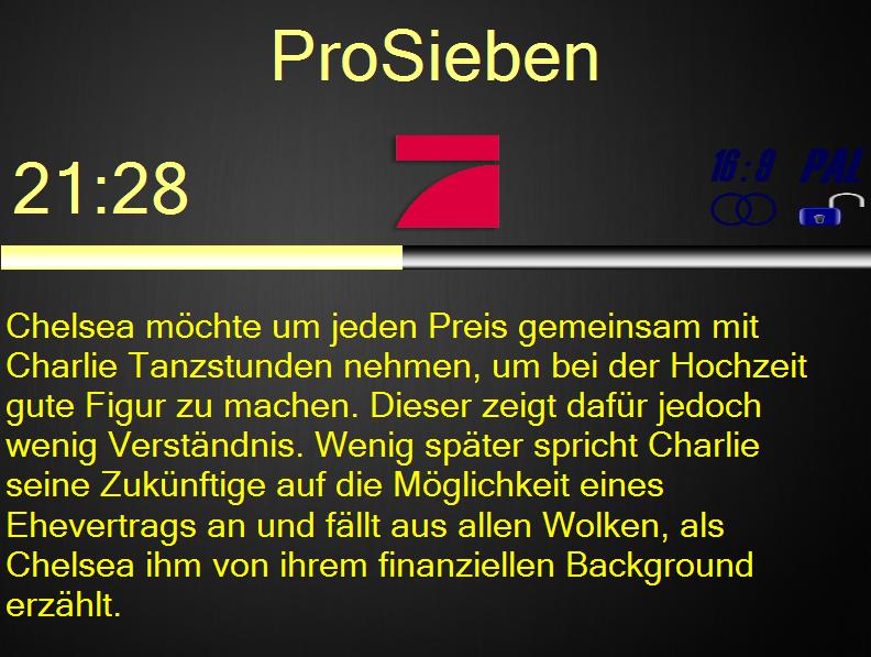

habe neue Version fertig. Ich kann aber erst am Sonntag testen ob alles richtig funktioniert(bin unterwegs und programmiere ohne Senderempfang am Notebook) habe deshalb nur beta Version hochgeladen.
Download hier
Änderungen:
-Lautstärkeregelung im i-radio bei laufenden Mediaplayer (inti31)
-Optionale Einstellung im Setup-Menue ob beim Beenden touchscreen allein oder touchscreen und DVBViewer zusammen beendet werden sollen(inti31)
-Programmablauf optimiert->Prozessorlast sinkt auf 1-2% (charlie04)
-Progressbar funktioniert auch bei eingeschalteten timeshift auch wenn timshift-Anzeige im Setup ausgestellt ist (woipadina)
-beim Abspielen von Viedeoaufnahmen wird nicht mehr das i-radio-Fenster gestartet (woipadina)
-beim touch auf den epg-button in der Senderliste wird jetzt die volle EPG-Beschreibung und der Aufnahmebutton angezegt
Gruß C-Men
Edited by C-Men
Änderungen:
Das funktioniert ganz prima.
Ebenso funktioniert das prima.
Stimmt, diesmal ist die CPU-Last direkt von Anfang an bei 1-2%
habe ich nicht getestet
Stimmt! Sieht jetzt wirklich besser aus.
-beim touch auf den epg-button in der Senderliste wird jetzt die volle EPG-Beschreibung und der Aufnahmebutton angezeigt
Coole Neuerung. Funktioniert fein.
Vielen Dank für das feine Update. Mal schauen, ob ich noch was finde, was diese ausgereifte beta zur "Vollversion" werden lässt - ich hege aber Zweifel... :)
Gruß Inti31

Also bei mir blinkt da nichts... (letzter Screenshot)
So siehts bei mir aus:
Videoaufnahme:
Timeshift aktiv:
Edited by Inti31
Link to comment
@werwiewas: Gerne geschehen.
Die Punkte 1-2 sind m.E. nicht so notwendig.
Dein Skin ist so aufgebaut, dass du keine Überschneidungen der Taster mit darunter liegenden Grafiken hast. Sicherlich wäre es auch möglich meinen Skin dementprechend umzudesignen. :huh: Ich dachte halt lediglich da es so und so unter "Setup" einen Menüpunkt "Position" gibt in dem man sämtliche EPG Detailinformation so positionieren und von der Größe festlegen kann wie mann will wäre es eventuell sinnvoll. Eine freie Positionierung wird nämlich leider durch die Steuerungstaster und den Home Taster begrenzt. o:) >> (Überschneidung bei mir s. Bild 1 & 2)
Zu Punkt 4: Gute Idee !
Frage zu Punkt 3:
Hmmm, wirklich komisch, dass bei dir während Timeshift nichts blinkt. Unter Setup > Farbeinstellungen gibt es im Menüpunkt Hauptanzeige einen Taster mit dem Namen "Timeshift aktiv Farbe". Dort kann man die Farbe festlegen, in der der Name der momentan ausgestrahlten Sendung blinken soll. (s. Bild 2 von mir)
werwiewas :)
Link to comment
Ups... - Du hast Recht. Ich hatte die dieselbe Farbe ausgewählt wie die Anzeige selbst. Ist mir bisher noch nicht aufgefallen, da ich die Timeshift-Funktion an sich nie benutze. Nun blinkts auch bei mir. :)
Nunja, nun schauen wir mal, was C-Men dazu zu sagen hat.
