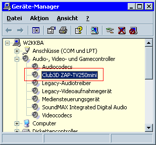

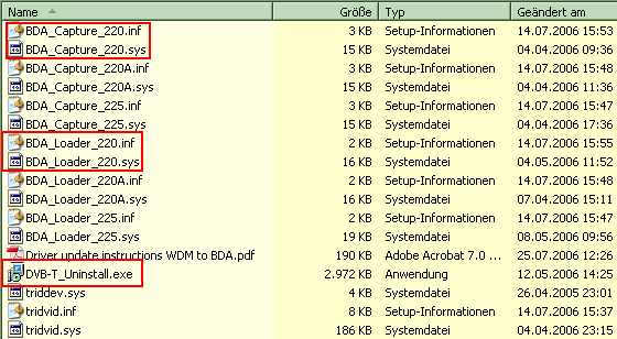

Geordie LaForge Posted September 11, 2006 Posted September 11, 2006 Hallo Leute! Wie schon an anderer Stelle erwähnt bringt man den DVB-T Stick von Club3D (ZAP-TV250mini) unter WindowsXP folgendermaßen zum laufen: Deinstallieren ALLER WDM und eventueller BDA-Treiber per uninstall der Original-Software, vorher den Stick abziehen. Man besorge sich die Treiber von der Freecom-Webseite für den DVB-T Stick für Windows XP, Version 8584 Was sich im Verzeichnis entpackt und was man braucht ist hier zu sehen: Die nicht rot markierten Dateien können bedenkenlos gelöscht werden Ich habe sicherheitshalber den Uninstaller einmal aufgerufen, nach dem ersten Start und Ende kommt er ein zweites mal, nicht wundern. Mit einem Texteditor macht man folgendes: Zuweisungen ändern in BDA_Capture_220.inf: in Abteilung [VID] %DevModel.DeviceDesc%=DevModel.Dev,USB\VID_14AA&PID_0221 und in Abteilung [strings]: DevModel.DeviceDesc="Club3D ZAP-TV250mini" DevModel.NAME="Club3D ZAP-TV250 Receiver" Zuweisungen ändern in BDA_Loader_220.inf: in Abteilung [strings]: WT220Uer.DeviceDesc="Club3D ZAP-TV250mini" Die folgende Vorgehensweise entspricht der normalen manuellen Prozedur bei Windows XP zur Treiberinstallation: Den Stick einstöpseln und die Installationsaufforderung zu 'USB-Device' abwarten. Dann eine manuelle Treiberinstallation vornehmen (also Windows nichts automatisch machen lassen!) Der erste Teil der Installation weist auf ein Club3D ZAP-TV250 hin. Nachdem der Treiber installiert wurde erscheint automatisch die Aufforderung zum Capture-Treiber. Auch hier alles selbst machen und das o.a. Verzeichnis als Datenträger angeben. Die Meckerungen, dass der Treiber nicht signiert ist und dass der Treiber evtl. nicht funktioniert, ignorieren. Das wars auch schon. Der Transedit sollte nun den Stick als 'Club3D ZAP-TV250 Receiver' gefunden haben und ein Scan erfolgreich laufen (sofern die Empfangsverhältnisse stimmen :-)) Getestet an 3 Windows XP-Rechnern unterschiedlicher Ausprägung, unter Windos2000 gings erwartungsgemäss nicht. Möglich dass es auch mit anderen Treibern geht, aber nur mit der o.a. Vorgehensweise habe ich Erfolg gehabt. (OT: Ich habe noch eine Terratec Cinergy T2 im Einsatz, die hat aber schlechtere Empfangsqualitäten)
