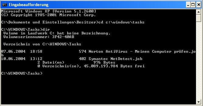

Chris88 Posted June 10, 2004 Posted June 10, 2004 (edited) und hier die eingabeaufforderung MFG Chris88 PS: die norton tasks laden koreckt (zumindest mal der 1.) EDIT: mein assistent geht doch! er hängt sich nicht auf sondern läd nur ewig... wenn man z.b. ne min wartet stehen da dann unendlich viele progs... wenn ich hier en task fürn DVBViewer starte, dann treten wieder die fehler auf Edited June 10, 2004 by Chris88 Quote
Griga Posted June 10, 2004 Author Posted June 10, 2004 wenn ich hier en task fürn DVBViewer starte, dann treten wieder die fehler auf Ich möchte wetten, dass Norton seine Finger dabei im Spiel hat. Womöglich wird sogar der Tasks-Ordner besonders scharf überwacht... keine Ahnung. Viel halte ich von Symantec-Software nicht, die Ergebnisse einiger Testberichte waren hinsichtlich Fehlerfreiheit nicht gerade berühmt. Z.B. c't 25/03, S.88: Seit langem beklagt c't die zum Teil gravierenden Mängel jeder neuen Version von Norton SystemWorks (....), ohne dass Symantec darauf nennenswert reagiert hätte. Ich würde probeweise Norton aus dem Verkehr ziehen, d.h. die Wächterfunktion sowie das Anlegen und die Ausführung seiner Tasks unterbinden, und dann mal sehen... Probleme im Zusammenhang mit Norton Antivirus sind im Forum schon öfters zur Sprache gekommen. Das es eine Minute dauert, bis man eine Task anlegen kann, ist jedenfalls nicht normal... auch der immer wieder auftretende Ergebniswert 65 im Log könnte auf einen Fehler hinweisen (der Wert ist ein Exit Code und stammt von der Norton-Software, nicht vom Taskplaner). Quote

Chris88 Posted June 10, 2004 Posted June 10, 2004 Hi, super es geht... *freu* es stimmt wirklich dass der Antivierenscanner den ordner geplante Tasks speziell untersucht ich vermute mal dass er jede anwendug dann dauerscannt auf mögliche attacken durch dieses programm also ich dann den vierenscanner total "verstümmelt" hab hat er es nicht mehr gescannt glaubst du eher dass es vom virenscanner oder von der firewall ausgeht? MFG Chris88 PS: Vielleicht weiß hier irgendjemand, wie ich es schaffe das der virenscanner seine tätigkeit nachgeht und nicht die geplanten tasks prüft oder den DVBViewer? Quote
Guest Oliver Posted June 10, 2004 Posted June 10, 2004 Mit Autoprotect dürfte es kein Problem geben. Den Tast Netdetect kann man von Hand löschen, dann bleibt der auch weg. Bis dann, Oliver Quote
Chris88 Posted June 10, 2004 Posted June 10, 2004 Den Tast Netdetect kann man von Hand löschen wo kann ich den löschen oder deaktivieren? MFG Chris88 Quote
Griga Posted June 10, 2004 Author Posted June 10, 2004 wo kann ich den löschen oder deaktivieren? Oliver meint die Task, die Norton bei dir im Ordner geplante Tasks eingetragen hat (jedemfalls müsste sie da sichtbar sein): Rechtsklick, und in den Papierkorb. Kannst du ja bei Bedarf wieder hervorholen. Quote
