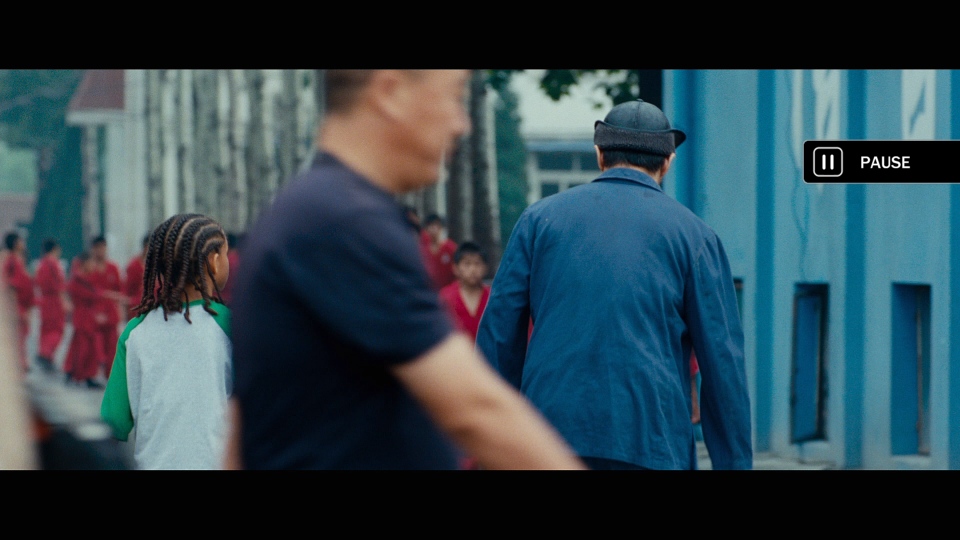

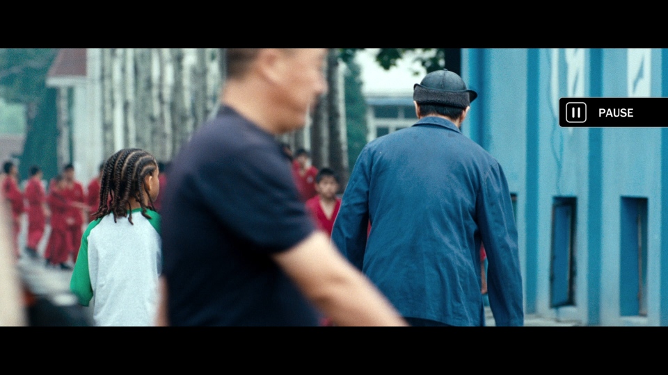

SnoopyDog Posted November 3, 2012 Posted November 3, 2012 Ich habe übrigens mal Screenshots gemacht von einer Filmszene, einmal auf dem HTPC mit Intel QuickSync und einmal auf dem Notebook mit nVidia. Was auffällt ist, daß das Bild bei Intel deutlich dunkler ist. Ich habe schon manuell Helligkeit und Kontrast im Treiber angepaßt. Quote
craig_s Posted November 3, 2012 Posted November 3, 2012 (edited) Mal 'politisch' gesehen, das "HDMI 0..255 Problem" war doch für Intel lange Zeit gar nicht wirklich präsent weil hier 2 und mehr Welten aufeinanderprallen. Nicht nur NTSC und PAL (60 und 50Hz) sondern auch PC und Media Mode. Im 60Hz-Land kommt es eher selten vor das ein normaler PC-User von 23/24 oder 29/30Hz Video kommend (50Hz gibts dort eh nicht) in dieser Frequenz verweilend plötzlich mit Bildbearbeitung anfängt und einen knackschwarzen Bildschirm braucht. Spiele brauchen idR. auch 60Hz. Auch Skins/OSD's von Videoanwendungen - in 60Hz schön schwarz. Soo lange gibt's 'reine' HDMI-Fernseher noch nicht und wer einen solchen hat soll bitte nur fernsehen (16-235) oder für anderes in den PC-Mode wechseln oder falls möglich HDMI auf "low" stellen - wer dagegen einen "nur-60Hz-Monitor" hat bekommt neben DVI sogar über HDMI 0-255 geliefert. Diese nationale Denkweise geht offenbar extrem schwer aus den Intel-Köpfen raus... Die Frage ist ob Intel ihre Graphics von Anfang an derart strikt konservativ designt haben dass sie jetzt größte Probleme haben das Ruder rumzureißen, oder ob sie das Problem einfach ignorieren bzw. beides? Es taucht in USA eben auch weniger auf - dass die Popularität eines Problems eine große Rolle spielt haben ewig dauernde PAL-Land spezifische Fixes anderer Graka-Hersteller ja schon gezeigt. Das es gehen kann zeigen der CustomResolution-fix und xvYCC. Naja, die Zeit wird's weisen... Edited November 3, 2012 by craig_s Quote
nuts Posted November 3, 2012 Posted November 3, 2012 Ich habe übrigens mal Screenshots gemacht von einer Filmszene, einmal auf dem HTPC mit Intel QuickSync und einmal auf dem Notebook mit nVidia. Was auffällt ist, daß das Bild bei Intel deutlich dunkler ist. Ist bei mir auch so, aber richtig ist das laut Testbildern nicht, da bestimmte Details einfach nicht mehr sichtbar werden. AMD und Nvidia haben das Problem nicht. "Rein HDMI Fernseher" gibts es schon ewig. Das kann wohl keine Entschuldigung sein. Quote
