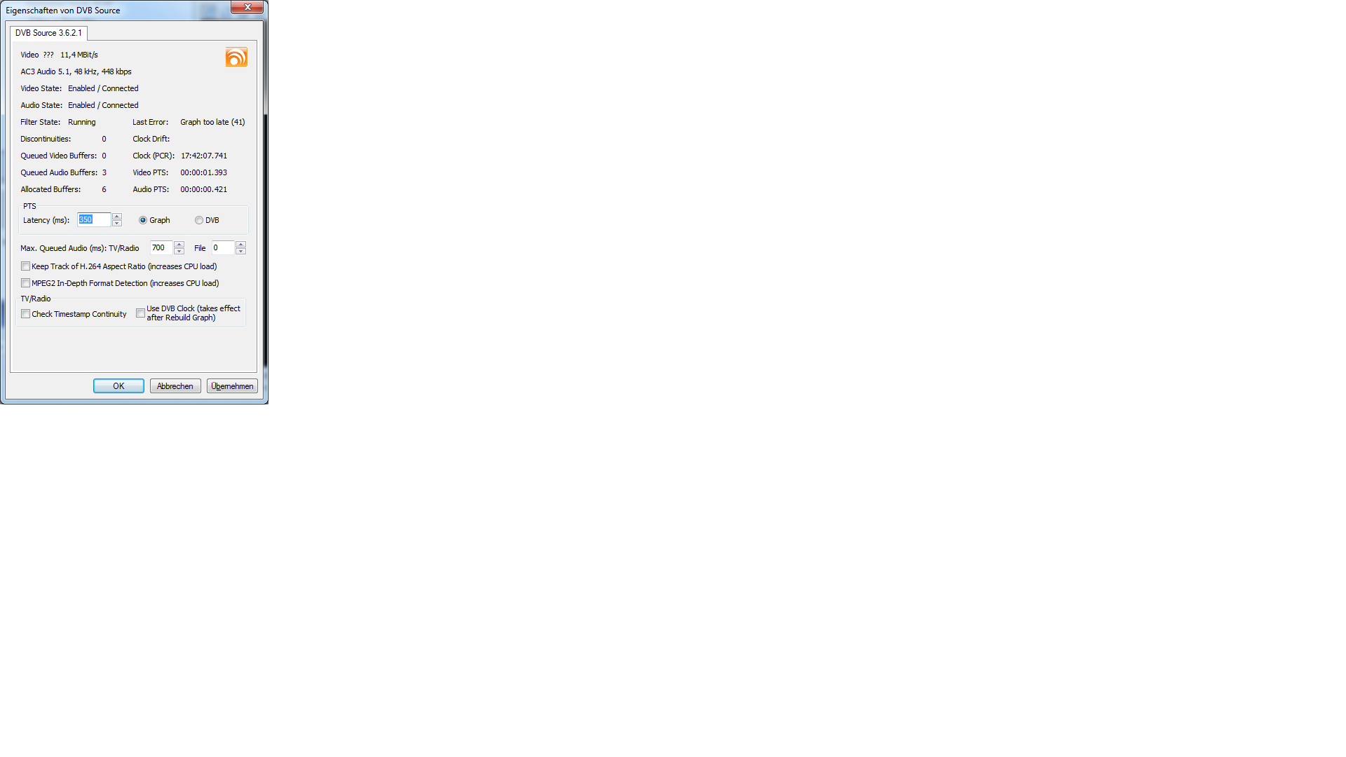

Griga Posted December 20, 2012 Posted December 20, 2012 Im Anhang mal ein Bild von den Eigenschaften "Graph too late", d.h. im DVBSource stauen sich Audiodaten, die er nicht rechtzeitig an den Decoder los wird, weil er blockiert oder sie vielleicht nicht an einen Audiorenderer los wird... Quote

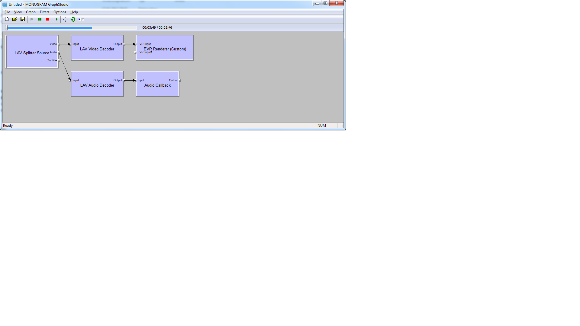

nuts Posted December 20, 2012 Posted December 20, 2012 Kannst du deinen Test nochmal mit dem AC3-Filter wiederholen? Damit gibt es bei mir keine Probleme. Ich habs aber jetzt was der LAV Splitter beim Test von craig_s da macht. Dann wird "elegant" der Audiorenderer ganz aus dem Graph genommen (und die Daten einfach verworfen?). Ton gibt es natürlich keinen, aber dafür läuft das Bild weiter. Quote
nuts Posted December 20, 2012 Posted December 20, 2012 Ganz einfach, weil genau das passiert wenn Leute einfach den HDMI-AVR ausknipsen (Thema hier). Das ist imho eine ganz andere Baustelle, da dadurch ein erneuter hdcp handshake nötig wird. Ob das klappt hängt auch von den Videokomponenten ab. Quote
craig_s Posted December 21, 2012 Posted December 21, 2012 Ja es ist schon spät, Audio kommt sowieso nicht weil es per Bitstreaming nicht kann und darf, hier ging es aber in erster Linie um das fehlende Bild. LAV Audio löst das sogat GUT, bei ffdshow Audio auf Bitstreaming kommt analog lautes Gekratze, was die Speakers schädigen kann, AC3-Filter kann überhaupt kein richtiges Bitstreaming, nur "use SPDIF" das Bitstreaming simuliert, DTS in ac3 wandelt und da-bei versch. Formaten den Player gern zum Absturz bringt... Ganz andere Baustelle dann nicht wenn DVBV die Wiedergabe beim Aus/Umschalten ins Ungewisse schon so "verunglimpfen" würde das sie beim Zurückkehren in HDMI immernoch "verunglimpft" wäre... ... Quote
