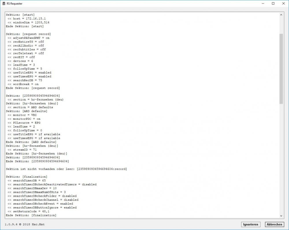

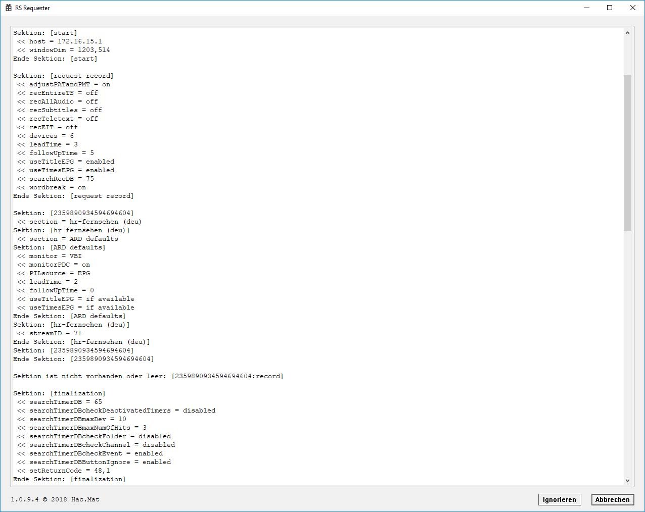

Hi HacMat,
vielen Dank, funktioniert aber zeigt nun ne gefühlt Menge an was mit 1.0.9.2 nicht zu sehen war.
Es wäre schön wenn die Ausgaben des Requesters mit cut/copy/paste in die Zwischenablage legen könnte.
Grüße Klaus
Der Konfigurationshilfe ist jetzt beim RS Requester als Vorgabe eingeschaltet.
Du kannst sie wieder deaktivieren, in dem Du entweder "-configSupport disabled“ der Befehlszeile hinzufügst oder "configSupport = enabled“ in deine Konfigurationsdatei schreibst. Dann ist der Output wieder wesentlich kompakter. Am besten Du schreibst die Deaktivierung in die Sektion "[finalization]". So kannst Du Dir ganz sicher sein, dass die Zuweisung nicht in einer anderen Sektion wieder überschrieben wird.
Wenn Du aber mit dem Requester experimentierst, solltest Du die Konfigurationshilfe unbedingt wieder einschalten, insbesondere dann, wenn Du eine Ausschlussliste führst und diese bearbeitest.
Für eine optimale Konfiguration ist die Konfigurationshilfe unerlässlich. Der Requester arbeitet so völlig transparent, und Fehlkonfigurationen, die zu einem scheinbar unlogischen Verhalten des Requesters führen, fallen sofort auf.
Beim TV-Browser lässt sich der Output des Requesters ganz leicht aus dem Aufnahmesteuerungs-Plugin abgreifen. Aber bequemer wäre es natürlich, wenn man sich diesen Umweg sparen könnte. Du verwendest vermutlich noch den Clickfinder. Ich glaube bei dem gibt es keine vergleichbare Möglichkeit.
