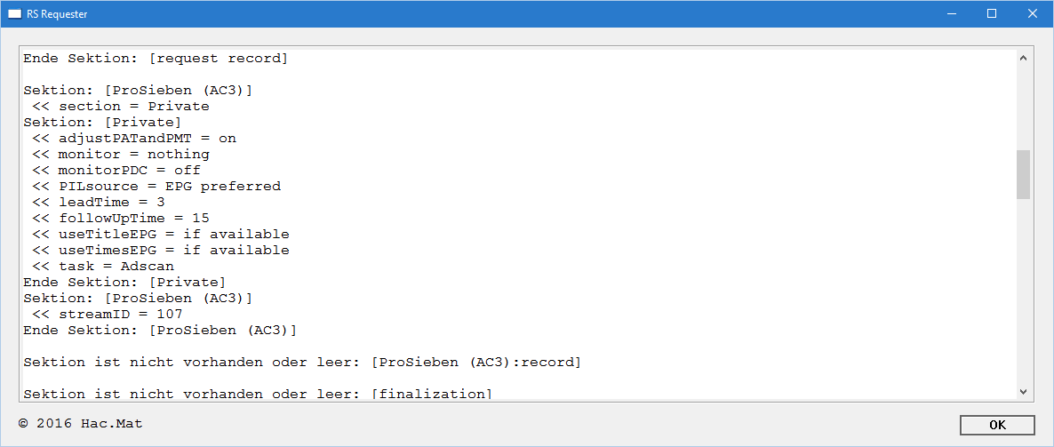

HacMat Posted February 19, 2016 Author Share Posted February 19, 2016 (edited) Neue Version: RS Requester 1.0.7.0 1 Erweiterungen1.1 Neuer Parameter: ConfigSupport (Vorgabe: enabled)Mit '-ConfigSupport disabled' ist es jetzt möglich die Anzeige von Informationen im Textfenster zu unterdrücken, die nur bei der Konfiguration des RS Requesters von Bedeutung sind. So fällt z.B. die Ausgabe der Befehlszeile und die Anzeige der eingelesenen Schlüssel und Sektionen weg, was das Textfenster wesentlich aufgeräumter erscheinen lässt.Die Konfigurationshilfe ist standardmäßig aktiviert. Sie sollte erst abgeschaltet werden, wenn man den Requester optimal konfiguriert hat. Es ist empfehlenswert sie wieder zu aktivieren, bevor man Änderungen an der Konfiguration vornimmt.'ConfigSupport' lässt sich nur als Parameter in der Befehlszeile verwenden. Die Verwendung als Schlüssel in einer Konfigurationsdatei ist nicht möglich.1.2 Neuer Parameter/Schlüssel: searchRecDBorderOfOutputMit 'searchRecDBorderOfOutput' lässt sich jetzt festlegen in welcher Reihenfolge die Ausgabe der Aufnahmen erfolgt, bei denen es sich eventuell um eine bereits existierende Aufnahme von der Sendung handelt, die man neu aufnehmen möchte.Standardmäßig wurden die Metadaten der Aufnahmen bisher nach Übereinstimmungsgrad des Titels absteigend sortiert ausgegeben. Die Vorgabe ist jetzt eine aufsteigende Sortierung.Dadurch lässt sich jetzt schneller visuell erfassen, ob die Sendung wirklich schon aufgenommen wurde, weil dafür ein längeres Hoch-Scrollen seltener notwendig ist.1.3 Neuer Parameter/Schlüssel: searchTimerDBorderOfOutput'searchTimerDBorderOfOutput' funktioniert analog zu 'searchRecDBorderOfOutput', bezieht sich aber auf die Auflistungs-Reihenfolge von gefundenen redundanten Timern.1.4 Neuer Parameter/Schlüssel: searchTimerDBIgnoreNearbyTimersBei Timern, deren Sendetermine in zeitlicher Nähe zu dem Sendetermin der aufzunehmenden Sendung liegen und eine Aufnahme des selben Senders anstoßen, ist es sehr unwahrscheinlich, dass es sich um einen redundanten Timer handelt, da Sender für gewöhnlich zwischen Wiederholungen mindestens einige Stunden Abstand halten. Folgen von Serien, deren Titelähnlichkeit untereinander oft sehr hoch ist, werden nicht selten direkt hintereinander ausgestrahlt. Wenn man den Mindestübereinstimmungsgrad des Titels für die Suche nach redundanten Timern nicht sehr hoch setzen will, damit auch wirklich alle redundanten Timer erfasst werden, werden viele dieser aufeinander folgenden Timern unnötiger Weise von der Suche erfasst und als Treffer gelistet.Durch festlegen eines Intervalls um den Sendetermin des neuen Timers, innerhalb dem nicht nach redundanten Timern gesucht werden soll, lassen sich somit viele Fehltreffer vermeiden. 'searchTimerDBIgnoreNearbyTimers' hat keinen Einfluss auf die Suche nach Timern die einen anderen Sender nutzen, als den des neuen Timers. Redundante Timer für andere Sender werden also noch innerhalb des definierten Zeitintervalls entdeckt.Als Vorgabe ist diese Funktion deaktiviert.Clickfinder:Es ist nicht empfehlenswert diese Funktion beim Clickfinder zu aktivieren, da dieser die aufzunehmende Sendungen nicht markiert, und deshalb eine Prüfung auf redundante Timer auch bei zeitlich dicht beieinander liegenden Timern sinnvoll ist.1.5 Neuer Parameter/Schlüssel: leadTime'leadTime' hat die gleiche Funktion die bisher 'preroll' hatte, bietet aber zusätzlich die Möglichkeit durch Zuweisung von 'default' den in der Konfiguration des RS voreingestellten Vorlauf verwenden zu lassen. Bisher war es so, dass die Vorgabe für 'preroll' 0 war, also kein Vorlauf programmiert wurde, wenn 'preroll' nicht verwendet wurde. Die Nicht-Verwendung von 'leadTime' führt dazu, dass die Vorgabe des RS verwendet wird.1.6 Neuer Parameter/Schlüssel: followUpTime wie 'leadTime', aber mit Bezug auf den Nachlauf. 2 Wegefallenen Parameter/Schlüsel2.1 Entfernt: Parameter/Schlüssel 'preroll' Die Funktion von 'preRoll' übernimmt jetzt leadTime'2.2 Entfernt: Parameter/Schlüssel 'postRoll' Die Funktion von 'postRoll' übernimmt jetzt followUpTime''LeadTime' und 'followUpTime' ersetzen jetzt 'preRoll' und 'postRoll'.'preRoll' und 'postRoll' wurden komplett gestrichen und müssen durch 'LeadTime' und 'FollowUpTime' ersetzt werden. 3 Geänderte Parameter3.1 Geänderter Parameter/Schlüssel: 'streamID'Der Aufwand in den Sender-Sektionen jeweils eine Stream-ID zuzuweisen, um den Requester mitzuteilen welche Sender zusammen in einem Transport Stream gesendet werden, hat sich als überflüssig erwiesen. Der RS Requester nutzt jetzt als Vorgabe die vom RS abgerufene TSID (Transport Stream ID) aus der Senderliste (http://host:port/api/getchannelsxml.html?tuner=1). Die arbeitsaufwändige und fehlerträchtige manuelle Zuweisung von Stream-IDs ist nicht mehr notwendig. Alle Sender, die die gleiche TSID verwenden, werden im selben Transport Stream gesendet und sind mit nur einem einzigen Tuner parallel aufnehmbar. Die Möglichkeit der manuellen Zuweisung von Stream-IDs bleibt erhalten, mit der Einschränkung dass jetzt nur noch rein numerische Stream-IDs zugewiesen werden können. Bestehende Zuweisungen von numerischen Stream-IDs in den Sender-Sektionen müssen also nicht gelöscht werden. Es empfiehlt sich aber die manuelle Zuweisung nicht mehr zu nutzen.Am einfachsten ist es dafür in der Sektion [finalization] folgenden Eintrag vorzunehmen:[finalization]...streamID = use TSID….Dadurch werden alle anderen Zuweisungen der Stream-IDs überschrieben.Wem eine aufgeräumte Konfigurationsdatei wichtig ist, kann auch alle Zuweisungen von Stream-IDs aus der Konfigurationsdatei entfernen.Dazu verwendet man am besten einen Editor der reguläre Ausdrücke unterstützt, z.B. Notepad++ (Freeware), wählt 'Suchen und Ersetzen' (Tastaturkürzel: oft STRG+h) und aktiviert die Unterstützung für reguläre Ausdrücke.Die Unterscheidung von Groß- und Kleinschreibung sollte deaktiviert sein.Im Suchfeld trägt man *StreamID *= *[0-9]{1,} *\r\n ein (die Leerzeichen sind wichtig, auch das am Anfang, deshalb unbedingt alles was unterstrichen ist kopieren). Das Ersetzen-Feld bitte leer lassen; auch keine Leerzeichen hineinschreiben. Anschließend 'alles Ersetzen' betätigen.Falls nicht-numerische Stream-IDs verwendet wurde, sieht der reguläre Ausdruck folgendermaßen aus: *StreamID *= *[a-z0-9]{1,} *\r\nDiese Vorgehensweise entfernt alle StreamID-Zuweisungen, unabhängig ihrer Formatierung, ohne dass eine Leerzeile verbleibt.Die explizite Zuweisung 'streamID = use TSID' ist nach dieser Aktion nicht mehr nötig, da dies bereits die Vorgabe ist.3.2 Vorgabe geändert: Parameter/Schlüssel 'searchRecDB'{0|off|...|60| |on|...|100} => Die Vorgabe ist jetzt enabled.'enabled' impliziert eine Mindestähnlichkeit für den Titel bzw. Titel + Info von 60%, damit eine Aufnahme als vorhandene Aufnahme der neu aufzunehmenden Sendung betrachtet wird.3.3 Vorgabe geändert: Parameter/Schlüssel 'searchTimerDB'{0|off|...|80| |on|...|100} => Die Vorgabe ist ebenfalls 'enabled', was einer Mindestähnlichkeit von 80% entspricht.3.4 Vorgabe geändert: Parameter/Schlüssel 'wordbreak'Die Vorgabe ist jetzt 'enabled'.Weitere Informationen zu den neuen und funktional modifizierten Schlüsseln und Parametern finden sich im Manual. 3.5 searchRecDB, searchTimerDB Die Suche nach redundanten Timern und vorhandenen Aufnahmen ist jetzt standardmäßig aktiviert.Wer die beiden Suchfunktionen nicht braucht:Abschalten lassen sie sich durch hinzufügen folgender Zuweisungen in der Konfigurationsdatei:[Request Record]…searchRecDB = disabledsearchTimerDB = disabled…Automatisiertes Setzen von Timern durch den TV-Browser:Für das automatisierte Programmieren von Timern mit dem Plug-In 'Lieblingssendungen' ist es ratsam die Suche nach vorhandenen Timern und Aufnahmen abzuschalten, oder zumindest so zu konfigurieren, dass der Requester das Plug-In nicht blockiert, weil er auf eine Interaktion des Anwenders wartet. Das ist besonders dann wichtig, wenn der TV-Browser in regelmäßigen Abständen durch den Aufgabenplaner unbeaufsichtigt hochfährt, um Timer beispielsweise für Serien automatisiert zu setzen. Wenn man mit 'setReturnCode = 48,0' den Rückgabewert für die Ereignisse 'Redundanter Timer gefunden' und 'Aufnahme bereits vorhanden' auf 0 setzt, listet der Requester zwar trotzdem die gefundenen Timer und Aufnahmen, erzeugt den neuen Timer aber ohne weiter nachzufragen.Das könnte z.B so aussehen:[finalization]setReturnCode = 48,0…Besser ist es aber, das man in der Aufnahmesteuerung 2 Geräte einrichtet: Eins für das manuelle setzten von Timern und eins welches nur das Plug-In 'Lieblingssendungen' nutzt und den Requester jeweils passend mit separaten Konfigurationsdateien einrichtet. 3.6 'adjust' wurde in 'adjustPATandPMT' umbenannt. 4 Verbesserungen4.1 Automatischer ZeilenumbruchBei aktivierten automatischen Zeilenumbruch (wordbreak = enabled) erfolgt die Textausgabe jetzt deutlich zügiger.Der Zeilenumbruch wird an kritischen Stellen verhindert, sodass die logische Strukturierung des Textes bewahrt bleibt.4.2 Prüfung auf Timer-KonflikteDie Prüfung auf Timer-Konflikte erfolgt jetzt erst nach der Suche nach redundanten Timern und bereits vorhandenen Aufnahmen. Dadurch wird verhindert, das man einen Timer-Konflikt durch das löschen von Timern auflöst, um hinterher festzustellen, dass schon ein Timer für die aufzunehmende Sendung existiert oder die Sendung bereits aufgenommen wurde. 5 Behobene Fehler5.1 Behoben: Absturz bei der Suche nach redundanten TimernBei der Suche nach redundanten Timern (Parameter/Schlüssel checkTimerDB), stürzte der Requester ab, wenn die Sender-ID eines vorhandenen Timers nicht in der Sender-Liste des RS enthalten war.5.2 Behoben: Rückgabe-Code nicht änderbarDer Rückgabecode für das Ereignis 'Ein Timer für die Sendung ist möglicherweise schon vorhanden' war mit setReturnCode nicht manipulierbar, sondern immer 1.5.3: Behoben: Falsche Funktion von 'searchRecDBcheckChannel' und 'searchRecDBcheckFolder'Die mit der Zuweisung von 'enabled' an 'searchRecDBcheckChannel' und 'searchRecDBcheckFolder' aktivierten Filter, funktionierten entgegengesetzt ihrer zugedachten Funktion. d.h die Aufnahmen vom „richtigen“ Sender und die im gleichen Aufnahmeverzeichnis wie das Aufnahmeverzeichnis des neuen Timers, wurden gefiltert. Beispiel:'SearchRecDBcheckFolder = enabled' deaktivierte die Prüfung des Aufnahmeverzeichnisses,anstatt sie einzuschalten.5.4 Behoben: Automatischer Zeilenumbruch, fehlende horizontale BildlaufleisteWenn eine Zeile mangels geeigneter Umbruchstellen länger als die Breite des Textausgabefensters ist, wird jetzt die horizontale Bildlaufleiste auch bei aktiviertem Zeilenumbruch korrekt eingeblendet. Download: RS Requester 1.0.7.0.zip <= Die Exe-Datei ist nicht mehr lauffähig. Bitte durch die aktualisierte Exe-Datei erstzen. Download aktualisierte Exe-Datei: rsreq.exe 1.0.7.7.zip Edited February 29, 2016 by HacMat Quote Link to comment
Klaus Heynen Posted February 20, 2016 Share Posted February 20, 2016 Hi HacMat, hab nun folgedes Du hast Postroll und preroll abgeschaft, kann ich ja auch ändern, aber ein komplett Absturz bei "Altlasten" in der cfg ist nicht elegant: Nach quitieren der Fehlermeldung stürzt der RS Rqester ab. Die Fehler mit dem "adjust" kann ich nicht finden, habe ich in der Anleitung was übersehen, was hat sich geändert? Da steht unter [request record] sowie [private] jeweils ein "adjust = on" Ich hab's mal aus kommentiert aber was macht das? Auch wenn nicht genügend Tuner zur Verfügung stehen "crasht" es jetzt bei mir. Bei "evtl. Vorhandener Aufnahme" führt "Abruch" nicht weiteres passiert nichts, "Ignorieren" ditto. RS Rqwester not reponding in der Fenster headline Alles mit WinXP und ClickFinder 5.22a Grüße Klaus RS Requester1.pdf Quote Link to comment
HacMat Posted February 20, 2016 Author Share Posted February 20, 2016 Hallo Klaus, abstürzen darf da nichts. Das der RS Requester manchmal etwas macht, was man nicht erwartet ist akzeptal. Das bedeutet meistens nur das ich die Doku noch verbessern muss. 'Adjust' wurde geändert. Der Parameter nennt sich jetzt 'adjustPATandPMT' . Der Bezeichner 'adjust' schien mir zu nichts sagend und Deine Frage nach der Bedeutung von 'adjust' überzeugt mich davon das es richtig war, 'adjust' umzubenennen. Ich habe wohl vergessen das zu dokumentieren. PAT und PMT sind Tabellen die im Transport Stream gesendet werden. Sie dienen dafür gesendetete Sub-Streams und Nachrichten z.B das EPG den einzelnen Sendern zuordneten zu können. Wenn Du nur einen Sub-Stream des Transport-Streams aufnimmst bietet der RS die Möglichkeit diese Tabellen anzupassen. Also im Zweifelsfall einschalten. So hab ich das verstanden, Irrtum vorbehalten. Letztendlich ich das nur eine Funktion des RS die sich mit 'adjustPATandPMT' ein- und ausschalten lässt. Ich Werde morgen Deine Abstürze mal provozieren. Eventuell wäre es dann Hilfreich, wenn Du Deine Konfigurationsdatei hochladen würdest. Viele Grüße, HacMat Quote Link to comment
sir drake Posted February 20, 2016 Share Posted February 20, 2016 Hallo Klaus, hallo HacMat, ich kann bestätigen, das die neue RS-Requester version bei mir auch immer abgestürzt ist. nach der korrektur von pre und post und adjust muste ich noch meine ip-adresse von localhost auf die ip4 ( ip6 habe ich nicht getestet ) setzen, die der Rechner hat und dann lief es. ich benutzte tv-browser und devices = 0 viele GrüßeDrake Quote Link to comment
Klaus Heynen Posted February 21, 2016 Share Posted February 21, 2016 Hi HatMac, hier die cfg. ich bin nicht sicher aber ich glaube mittlerweile habe zu viel dran "rumgemurkst" Requester.txt Quote Link to comment
semko Posted February 21, 2016 Share Posted February 21, 2016 Mit der neuen Version habe ich diverse Probleme. 1. wolMACAddr: Hier hat sich offenbar das Format geändert. In den früheren Versionen wurden die Werte mit "-" getrennt, jetzt wohl mit ":". Ich habe die cfg entsprechend geändert, trotzdem erhalte ich eine Fehlermeldung, dass der Wert fehlerhaft sein soll. Der Wert ist bis auf die Trenner unverändert und hat in den vorigen Versionen nicht zu einem Fehler geführt. 2. Meldung im Ausgabefenster siehe Bild. Was will mir die vorletzte Zeile sagen? Der Timer wurde richtig angelegt. 3. Wenn ich das Ausgabefenster schließe, stürzt das Programm ab mit der Windows-Meldung: rsreq.exe funktioniert nicht mehr. Quote Link to comment
HacMat Posted February 21, 2016 Author Share Posted February 21, 2016 @Drake,@Klaus,@SemkoVielen Dank für Eure Fehlerberichte.Ich habe es leider bisher nicht geschafft, den Fehler auf meinem Rechner (Windows 7) zu reproduzieren. Bei mir läuft wirklich alles absolut stabil.Ich denke es ist aber wohl eher Zufall, dass es bei mir läuft und bei Euch nicht. Vermutlich habe ich eine Variable irgendwo nicht initialisiert und bei mir enthält diese zufälligerweise einen unkritischen Wert, so dass kein Absturz erfolgt.Eine andere Möglichkeit ist, dass die Ursache ein sogenannter kritischer Wettlauf zwischen zwei Prozessen oder Threads ist und bei Euch aufgrund einer anderen Rechenleistung, das Timing ungünstiger ist als bei mir. Es kann sehr schwer sein einen solchen Fehler zu finden. Ich werde mich bei der Fehlersuche deshalb erst mal auf die erste mögliche Ursache konzentrieren.@SemkoDanke, die Information, dass der Requester erst beim Schließen des Fensters abstürzt ist ein sehr wichtiger Hinweis.„Sektion ist nicht vorhanden oder leer“ ist keine Fehlermeldung. Alle Sektionen in der Konfigurationsdatei, sowie die Konfigurationsdatei auch als ganzes, sind nur eine Option. Im Prinzip kann man auch einfach alles in die Befehlszeilen packen, wodurch allerdings die Flexibilität des Requesters vollkommen verloren geht. Diese Meldung soll eigentlich nur darüber informieren welche Sektionen Request-Typ-bedingt noch eingelesen würden. Sie ist eigentlich als Hilfestellung gedacht, scheint aber eher zu verwirren. Vielleicht sollte ich noch zusätzlich im Ausgabe-Fenster des Requesters darauf hinweisen, dass es sich nicht um einen Fehler handelt.Das Format von 'wolMACaddr' sollte sich nicht geändert haben. Wenn das '-' zwischen den Hexadezimal-Zahlen nicht mehr akzeptiert wird, war das keine Absicht. Ich werde das untersuchen.@alleSobald ich den Fehler gefunden habe, lade ich eine korrigierte Version hoch.Eventuell brauche ich bei der Fehlersuche nochmal eure Hilfe. Ich melde mich dann.Viele Grüße,HacMat Quote Link to comment
HacMat Posted February 22, 2016 Author Share Posted February 22, 2016 (edited) Neue Version: RS Requester 1.0.7.1Ich bin mir nicht ganz sicher, ob ich die Absturzursache gefunden habe. Kann es leider nicht prüfen, da sich der Requester in der Version 1.0.7.0 bei mir nicht zum Abstürzen überreden ließ. Diese Version ist deshalb nur bis zum 29 Februar lauffähig. Ich habe diesmal nur die 'rsreq.exe' hoch geladen. Einfach die alte Exe-Datei durch die neue ersetzen.1 Änderungen1.1 Parameter/Schlüssel 'window': Vorgabe geändert.Die Vorgabe wurde von 'enabled' auf 'topmost' geändert.1.2 Beim Löschen von Timern wird jetzt der Sendername, anstatt der Sender-ID ausgegeben.Die Sender-ID wird bei eingeschalteter Konfigurations-Hilfe (ConfigSupport = enabled (default))zusätzlich mit ausgegeben.2 Behobene Fehler der Version 1.0.7.02.1 Der Requester stürzte ab, wenn er beendet wurde.Vermutlich behoben, bitte testen.2.2 Das Argument von 'wolMACaddr' wurde nicht angenommen, wenn einer der 6 Teil-Werte 0 war.Download: entfernt Leider ist bei mir der Fehler jetzt gerade doch noch aufgetreten, sodass ich die neue Version wieder entfernen musste. Jedenfalls habe ich jetzt den Ausnahmeoffset, sodass ich viel gezielter suchen kann. Morgen startet ich einen neuen Versuch. Edited February 29, 2016 by HacMat Quote Link to comment

HacMat Posted February 22, 2016 Author Share Posted February 22, 2016 (edited) Hallo Drake, Dass localhost als Hostname nicht funktioniert, ist die Folge eines Bugs, den ich frisch in die Version 1.0.7.0 implementiert habe. Das Problem ist nicht, dass localhost nicht aufgelöst würde, sondern, dass der RSR, wenn er ein Magic Packet gesendet hat und anschließend kein optionaler Standby-Timer gesetzt wurde, abstürzt. Ist mir gestern Nacht auch passiert. Der RSR hat noch die RS Version im Textfenster ausgegeben und sich direkt danach verabschiedet. Eine Verbindung hatte er jedoch noch herstellen können. Sobald die Meldung "DVBViewer Recording Service.. " ausgegeben wurde, steht die Verbindung. Dieser Fehler ist der Grund, weshalb ich die Version 1.0.7.1 wieder rausnehmen wollte. Ist mir leider nicht gelungen, sodass Du von ihr noch gequält wurdest. Wenn Du localhost als Hostnamen verwendest, solltest Du den Timeout hoch setzten. 2000 ms reichen oft nicht aus, um localhost nach 127.0.0.1 aufzulösen. Schein wohl kompliziert zu sein ;-) (Hat mit dem RSR nichts zu tun) Der Fehler, dass der RSR in Version 1.0.7.0 bei einigen, beim Schließen des Fensters abstürzte und bei mir nicht hatte (?) eine andere Ursache. Der Absturz beim Beenden, sollte in der Version 1.0.7.1 behoben sein. Ich habe in meinem letzten Posting irrtümlich behauptet, dass dieser Fehler bei mir jetzt auch aufgetreten sei. Es handelt sich aber um einen Fehler, der eine ganz andere Ursache hat, als der Absturz beim Schließen des Requester-Fensters. Der Fehler ist mit der Version 1.0.7.2 bereits behoben. Ich lade die neue Version heute Nacht noch hoch. Sollte die Version 1.0.7.1 beim Schließen doch noch abstürzen, bitte ich Dich um eine kurze Rückmeldung. Am besten mit Angabe des Ausnahme-Offsets. An den kommst Du, wenn Du im Fenster der Fehlermeldung auf "Problemdetails einblenden" klickst. Vielen Dank für Deine Mithilfe! HacMat p.s.: Der Satz "1.0.7.1 localhost führt zu keinem Absturz und zu keiner Verbindung" sollte wahrscheinlich "1.0.7.1 localhost führt zu einem Absturz und zu keiner Verbindung" lauten. Oder irre ich mich da ? Edited February 23, 2016 by HacMat Quote Link to comment
HacMat Posted February 23, 2016 Author Share Posted February 23, 2016 (edited) So, ich wage es mal eine weitere Version des RS Requesters zu veröffentlichen.Diese Version ist hoffentlich qualitativ etwas hochwertiger, als die letzten beiden:RS Requester 1.0.7.21 Behobende Fehler1.1 Der Requester hing sich seit Version 1.0.7.0 auf, wenn WOL eingeschaltet war, ein Magic Packet gesendet wurde, eine Verbindung zum RS zustande kam, und das optionale Erzeugen eines WOL-Standby-Timers deaktiviert war.1.2 Falsche Zuordnung der Zusatz-Informationen bei der Ausgabe der Metadaten von AufnahmenDieser Fehler betraf die Auflistung von Aufnahmen bei der Suche nach bereits vorhandenen Aufnahmen der neu aufzunehmenden Sendung.Fehlte bei einem Eintrag, in der vom RS angeforderten XML-Liste mit den Aufnahmen, das optionale Element '<info>...</info>', wurde bei der Ausgabe der Metadaten des betreffenden Eintrages, die Zusatz-Information des nächsten, davor liegenden Eintrages mit <info>-Element ausgegeben.Download: entferntDer Fehler in der Version 1.0.7.0, der einen Absturz verursachte, wenn das Fenster geschlossen wurde, sollte schon in der Version 1.0.7.1 behoben gewesen sein.Sollte er wider erwarten doch noch auftreten, wäre für mich der im Fehler-Fenster einsehbare Ausnahme-Offset nützlich.Gibt es keine Probleme mehr, werde ich die Version 1.0.7.2 als Grundlage für eine neue Version mit einer Laufzeit von wieder mindestens 6 Monaten nehmen. Ich werde sie noch rechtzeitig, bevor die Version 1.0.6.0 zum Monatswechsel ausläuft veröffentlichen. Schlaft gut! HacMat Edited February 29, 2016 by HacMat Quote Link to comment
sir drake Posted February 23, 2016 Share Posted February 23, 2016 (edited) Guten Morgen HacMat,ich habe ab V 1.0.6.0 - 1.0.7.2 den gleichen Test wiederholt und dir in einer Matrix zusammengestellt. ( siehe Anhang ).den timeout habe ich bewusst auf 2000 belassen Hat ja in 1.0.6.0 noch gut funktioniert mit 2000."Sollte die Version 1.0.7.1 beim Schließen doch noch abstürzen, ..."In 1.0.7.1 stürzt bei mir in beiden fällen nichts ab !"Der Satz "1.0.7.1 localhost führt zu keinem Absturz und zu keiner Verbindung" sollte wahrscheinlich "1.0.7.1 localhost führt zu einem Absturz und zu keiner Verbindung" lauten. Oder irre ich mich da ?"Keine Verbindung + Kein Absturz vg & Dank für deine Mühe ! Drake test_cases_1.0.7.2.zip Edited February 23, 2016 by sir drake Quote Link to comment
Klaus Heynen Posted February 23, 2016 Share Posted February 23, 2016 Hi HatMac, bei mir sieht es so aus: Mit 1.0.7.1 und 1.0.7.2 habe ich keine Abstürze mehr wenn keine "Konflikte" vorliegen kann ich ganz normal mit "OK" oder "Beenden" quitieren; aber bei Aktionen bei denen der "Abrechen" oder "Ignorieren" kommt geht in beiden Fällen das Fenster nicht zu. Es wird nicht die gewählte Aktion ausgeführt und das Fenster lässt sich nur mit "x" (oben rechte Ecke) schließen. Es kommt nicht mehr zum Absturz aber funktinieren tut es auch nicht. Grüße KlausH Quote Link to comment
HacMat Posted February 23, 2016 Author Share Posted February 23, 2016 @Klaus HeynenIch habe ab der Version 1.0.7.1 die Vorgabe für 'window' auf 'topmost' gesetzt, weil sich beim TV-Browser sonst manchmal das Fenster der Aufnahmesteuerung vordrängelt.Du verwendest den Clickfinder und kannst deshalb 'window' wieder auf 'enabled' setzen.Ich glaube zwar nicht, dass das etwas nützt, aber probieren schadet ja nichts. Einen logischen Zusammenhang sehe ich jedenfalls nicht.Ist jetzt nur das erste, was mir einfiel. Ich bin erst am Anfang der Fehlersuche. Leider tritt bei mir mal wieder dieser Fehler nicht auf, was die Suche nach der Ursache erschwert. Sobald ich den Fehler gefunden habe, melde ich mich wieder.@DrakeDanke für das ausführliche Test-Protokoll.Nach Deinen Testergebnissen zu Urteilen funktioniert ja jetzt die Auflösung von localhost korrekt.Das Heraufsetzen des Timeouts hätte nichts genützt. Der Parameter 'timeout' scheint wirkungslos zu sein. Ist ein Bug, der wohl schon seit längerer Zeit existiert. Da dieser Parameter eher unwichtig ist, ist es bisher nur niemanden aufgefallen - auch mir nicht. Sobald ich die Ursache für den Fehler bei Klaus Heynen gefunden habe, kümmere ich mich darum. Quote Link to comment
HacMat Posted February 25, 2016 Author Share Posted February 25, 2016 (edited) Hallo Klaus,Ich habe die Version 1.0.7.2 mal auf einem anderen Rechner in einer virtuellen Maschine unter XP SP3 getestet, und konnte den bei Dir auftretenen Fehler leider auch dort nicht reproduzieren.Wird der Ignorieren-Button noch ausgegraut, wenn Du auf Abbrechen oder Ignorieren klickst, erfolgt noch eine Textausgabe, oder passiert rein gar nichts?Ist diese Fehlfunktion stabil reproduzierbar oder läuft es manchmal doch so wie es soll?Was passiert, wenn Du über die TAB-Taste einen der Buttons auswählst und mir der Eingabetaste bedienst?Ich habe im Quellcode nochmal die Stelle untersucht, die die Verarbeitung und Reaktion, auf die bei der Interaktion mit den Buttons erzeugten Nachrichten betrifft, und musste feststellen, dass einige der Nachrichten, die im Requester nicht verarbeitet werden, nicht so wie es eigentlich sein sollte, an eine Default-Routine von Windows zur Verarbeitung dieser Nachrichten durchgereicht werden.Ich habe dieses Verhalten jetzt korrigiert. Verspreche mir aber nicht viel davon, weil es bisher nie Probleme bereitet hatte. Trotzdem ist ist es einen Versuch wert. Ich habe Dir deshalb die korrigierte Version mal hochgeladen.Viele Grüße,HacMatDownload: entfernt Edited February 29, 2016 by HacMat Quote Link to comment
HacMat Posted February 26, 2016 Author Share Posted February 26, 2016 (edited) @Klaus Heynen Hallo Kaus, bei den bei Dir auftretenen Fehler handelt es sich sehr wahrscheinlich um einen sogenannten Deadlock, d.h 2 oder mehr Threads oder Prozesse blockieren sich sich gegenseitig. Ich konnte zwar Deinen Fehler bisher nicht reproduzieren, aber das hat nichts zu sagen. Auf Deinem Rechner ist das Timing zufälligerweise so ungünstig, dass es zu dieser Verklemmung kommt. Ich habe jetzt auf meinem Rechner solch einen Deadlock stabil erzeugen können: Immer, wenn ich auf das Schließen-Kreutz geklickt habe, während der Requester auf die Bedienung des Ignorieren-Buttons oder des Abbrechen-Buttons wartete, fror das Fenster des RSR ein. Nach nochmaligem Betätigen meldete Windows schließlich, dass der RSR nicht mehr reagiert und gab mir die Option das Programm abzuwürgen. Die Ursache dieses Deadlocks habe ich beseitigt, und damit unter Umständen auch den Deadlock bei Dir gleich mit. Ich wäre die sehr dankbar, wenn Du die neue rsreq.exe mal ausprobieren könntest. Viele Grüße, HacMat Download: entfernt Edited February 29, 2016 by HacMat Quote Link to comment
