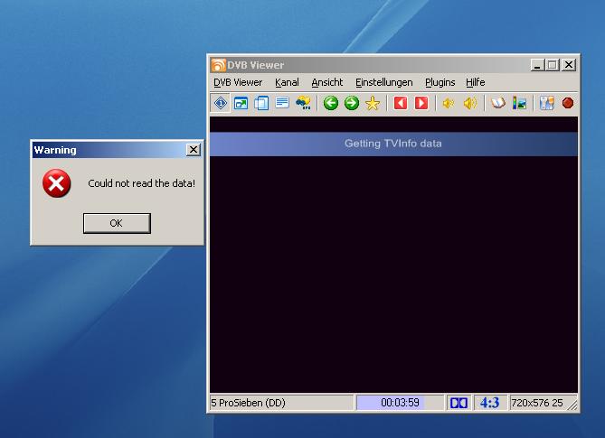

FEFX
leider bekomme ich nach dem Update auf DVBViewer 1.2.5 sowohl bei dem standaloneprogramm als auch beim Plugin eine Fehlermeldung.
Was sich da wohl wieder geändert hat... :idiot:
Viele Grüße
Felix

Guest Lars_MQ
Nix, ich habe das auch gegen getestet, funktioniert immer noch wunderbar :idiot:
Die Fehlermeldung kommt zu einem früheren zeitpunkt, wo der DVBViewer noch nicht angesprochen wird. Und zwar, wenn das runterladen nicht klappt. Firewall, user/password falsch oder ähnliches.

FEFX
Ok, dann muss ich wohl mal bei mir suchen :idiot:
Ciao
Felix

ich habe irgendwie den Eindruck, als ob das TVInfo Plugin bei jedem irgendwann funktioniert... nur bei mir nicht!
Ich hab mich sozusagen sklavisch an die Beschreibung gehalten und trotzdem nur ein einziges mal (und nicht reproduzierbar) Einträge in meinem Timer gefunden.
Hängt das vielleicht mit Einträgen bei TVInfo zusammen? Ich sehe auch keinerlei xml mit den markierten Einträgen bei TVInfo obwohl der data request angeblich komplett ist. Die Standaloneversion tut ebenfalls nix und der verbose-Mode sagt, dass es keine Probleme gegeben hätte. Vielleicht hat das ganze eine imaginäre Komponente und leitet alles in den Hyperraum ab ?! :)
Achja, ich hab die letzte Pro und ne Skystar2.

HeinzBoettjer
Ich habe ein ähnliches (oder gleiches?) Problem.
Es kommen keine Daten mehr in meiner Pro 3.2.6 mit dem Plugin an.
Habe auch schon die Timers.XML entfernt.
Programmierung über EPG geht nach wie vor.
Ich hatte am Montag ein "Einfrieren" vom DVBViewer (wahrscheinlich zu viel Wasser in RTL).
Hatte das Problem schon einmal und wieder zum laufen gebracht, aber leider nicht notiert wie.
Ich werde einmal die exe vom tvinfo versuchen.

wax
geht mir genauso, mit derselben progversion. momentan recht erratisches verhalten, manchmal holt das plugin (und auch die exe) nur die hälfte der jobs bei tvinfo ab. abgesehen davon kommt bei taskgesteuertem aufwachen aus s3 zum abholen der daten (mit der exe) häufig ein fehler (cannot read data).

HeinzBoettjer
Ich habe das Gefühl das spätestens an der Eingangstür von TVInfo schluss ist, da die Meldung recht schnell kommt.
Wenn das Herunterladen der Daten normal funktioniert dann habe ich auch regelmäßig Daten die nicht heruntergeladen werden und auch die nachfolgenden blockieren. Nach meinen Beobachten handelt es sich um Aufnahmen die um 23:xx beginnen und um 00:xx enden.

chrissi099
meine Beobachtung ist, daß Aufnahmen, die eine E-Mail-Erinnerung haben, alle folgenden Einträge blockieren! Und da die E-Mail-Erinnerung standardmäßig gesetzt ist, wenn man beim durchblättern einfach auf "Zum Merkzettel hinzufügen" klickt, kann das schon mal vorkommen ;)
(Vielleicht als Tip an den Entwickler, mal danach zu schauen :bye: evtl. ist es ja wirklich so)

aachen
Juchu, :bye:
ich hab grade ne ganze Reihe Sendungen reingeladen.
Zur Zeit ist das anscheinend auch reproduzierbar:
1) Sendung auswählen und in neuem Tab öffnen
2) auf das 'Merkzettel'-Icon
3) im Merkzettel die eMail-Erinnerung abschalten, den Haken bei REC* und Einstellungen speichern
4) in den DVBViewer und das Plugin über 'Run'ausführen ......
TÄTERÄTÄÄÄ !
Ich weiß nicht, ob alle Schritte wirklich notwendig sind, aber egal, so gehts grade bei mir.
