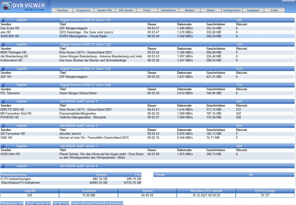

  2. Hallo, ich bin mir nicht sicher, ob das Thema hier hin gehört oder besser in DVB Hardware aufgehoben wäre - falls ja, bitte dahin verschieben. Ich betreibe den DVBViewer Media Server mit vier lokalen DuoFlex S2 von Digital Devices und habe zusätzlich einen KATHREIN EXIP414/E Sat>IP Server per Gigabit-Netzwerk über Kupferkabel eingebunden: Da ich ein Netzlaufwerk als Aufnahmeordner eingerichtet habe, habe ich mal viele gleichzeitige Aufnahmen gestartet, um das Aufnahmeverhalten zu beobachten. Dabei ist mir aufgefallen, dass ein Tuner (Tuner 2) des KATHREIN KATHREIN EXIP414/E Sat>IP Server permanent Discontinuities erzeugt: Zunächst dachte ich an eine Überlastung des Netzwerks und habe die Aufnahme wieder in einen lokalen Ordner (SSD) umgeleitet, so dass das Netzwerk nur in eingehender Richtung genutzt werden muss. Aber auch hier zeigt sich der gleiche Fehler: Ich vermute nun, dass der KATHREIN EXIP414/E Sat>IP Server kaputt ist bzw. ein Tuner (Tuner 2) fehlerhaft arbeitet. Jedoch habe ich nun noch einmal einen weiteren Versuch gestartet und dabei festgestellt, dass der Fehler zu Tuner 1 "mitwandert": Eine weiterer Versuch zeigt mir, dass offensichtlich nur bestimmte Transponderfrequenzen betroffen sind, denn hier läuft bereits seit mehreren Minuten alles sauber durch: Nun meine Frage, woran das liegen könnte? Da der Fehler beim Tuner mitwandert bzw. sich nur auf bestimmte Frequenzen beschränkt, tippe ich selbst auf ein defektes LNB? Oder wo wäre der Fehler eurer Meinung nach zu suchen?
