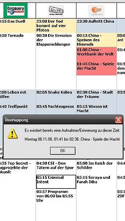

kuehnch Posted November 5, 2006 Posted November 5, 2006 (edited) Ich stelle ab und an Probleme in der Planung von Sendungen fest. Ich plane eine Sendung ein und es wird eine Überschneidung mit einer anderen Aufnahme moniert, welche allerdings schon drei Stunden vorher beendet ist. Was direkt unter DVBViewer problemlos klappt, quittiert EPGPlus oft mit einer Fehlermeldung -> siehe Screenshot (ich wollte Criminal Intent einplanen...) Edited November 5, 2006 by kuehnch Quote
Rayman Posted November 6, 2006 Author Posted November 6, 2006 Ich stelle ab und an Probleme in der Planung von Sendungen fest. Ich plane eine Sendung ein und es wird eine Überschneidung mit einer anderen Aufnahme moniert, welche allerdings schon drei Stunden vorher beendet ist. Hallo, das Problem ist bekannt und in der nächsten Version 1.0.5 behoben. Dort ist die Rekorderprogrammierung umgestaltet, d.h. es können beliebige sich überschneidende Sendungen programmiert werden - in erster Linie stammt das von den Bedürfnissen von Leuten mit mehreren DVB-Geräten. Kommt es dann zu einer Überschneidung, wird das in EPGplus zwar angemäkelt, jedoch programmiert und der Rest dem User überlassen :-) Quote
