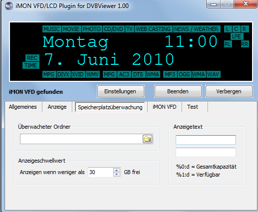

Hallo nochmals,
anbei habe ich meine Einstellungen angehängt. Anzeige auf einmal aber leider bleibt blendet sich der Kanal bzw. der Titel ein bleibt ca. 5- 7 sek und blendet sich dann aus (bzw. zur Speicherauslastung - aber da ich hier nichts eingetragen habe bleibt die Anzeige leer). Also entweder das funktioniert bei mir nicht da meine Imon Hardware irgendwie zu alt/neu ist oder irgendetwas läuft hier komplett schief.
Grüße
Alex
Hast du denn noch 30 Gb frei? Wenn nicht stell mal im Setup einen geringeren Wert ein. :whistle:

Hallo nochmals,
Grüße
Alex
Ich habe gemerkt, dass auch ein zu überwachender Ordner angegeben werden muss damit es funktioniert und nichts mehr anzeigt.

ich bin am verzweifeln. Habe mir nun zig Seiten durchgelesen. Aber es will nicht funktionieren.
Ich habe ein Antec Fusion Remote. Ich steuere meinen HTPC per MCEv2 Fernbedienung + IR Empänger. Ich möchte das VFD Display nur verwenden, um Informationen im DVBViewer anzuzeigen. Es soll keine Steuerung über den IR Empfänger im VFD Display erfolgen.
Was habe ich gemacht?
- Neuste DVBViewer Version 4.5 läuft
- iMON_7_60_0521 installiert (NUR Imon, nicht HD Imon!)
- imon DVBViewer Plugin entpackt und konfiguriert
- SG_VFD.dll im thread runtergeladen und in das imon DVBViewer plugin Verz. kopiert
- SG_VFD.dll in VFD.dll umbenannt
- Nun sehe ich im plugin VFD Display erkannt
- Frontview imon: NIE
- Startreihenfolge: Plugin, imon, DVBViewer
Leider bleibt das VFD Display im DVBViewer schwarz. :(
Was mache ich falsch?
Hoffe auf Hilfe.
Greetings
Jetzt habe ich das plugin zum laufen gebracht.
Also...
- iMon plugin installiert
- Display auf LCD gestellt
- iMON.exe auf iMon pad gestellt
- msconfig: iMon.exe Haken raus
- iMon plugin in den autostart
Funktioniert einwandfrei!
