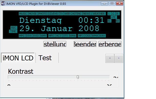

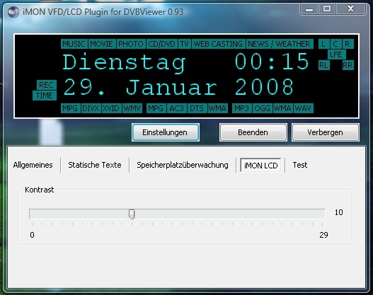

publicane Posted January 28, 2008 Posted January 28, 2008 Siehe Anlage Upps - wie ich schon vermutete, brauchte ich einen Denkanstoß. Hatte mein Sys-Schriftgrad auf 120 DPI - dadurch wurde mir die plugin-Oberfläche nur bis zur unteren Kante der LCD-Wiederspiegelung angezeigt. Die darunterliegenden Einstellungsmöglichkeiten konnte ich gar nicht erreichen. Habs jetzt mal auf den Standart von 96 DPI umgestellt und siehe da, jetzt konnte ich mein LCD auch das Leuchten beibringen Allerdings ist die Schrift der Menüpunkte "Einstellung", "Beenden" und "Verbergen" und dessen Untermenüs immer noch verdammt groß (siehe Screenshot). Hast Du vieleicht noch einen Tipp für mich oder kann das auch an Vista liegen? Wäre es für Dich ok, wenn man die plugin-Oberfläche "maximieren" könnte - momentan ja deaktiviert? Thx and greez publicane! Quote
markymark Posted January 29, 2008 Author Posted January 29, 2008 Upps - wie ich schon vermutete, brauchte ich einen Denkanstoß. Hatte mein Sys-Schriftgrad auf 120 DPI - dadurch wurde mir die plugin-Oberfläche nur bis zur unteren Kante der LCD-Wiederspiegelung angezeigt. Die darunterliegenden Einstellungsmöglichkeiten konnte ich gar nicht erreichen. Habs jetzt mal auf den Standart von 96 DPI umgestellt und siehe da, jetzt konnte ich mein LCD auch das Leuchten beibringen Allerdings ist die Schrift der Menüpunkte "Einstellung", "Beenden" und "Verbergen" und dessen Untermenüs immer noch verdammt groß (siehe Screenshot). Hast Du vieleicht noch einen Tipp für mich oder kann das auch an Vista liegen? Wäre es für Dich ok, wenn man die plugin-Oberfläche "maximieren" könnte - momentan ja deaktiviert? Thx and greez publicane! Ich guck mal ob ich der Schrift das vergrößerte ausgetrieben kriege ,) Quote
publicane Posted January 29, 2008 Posted January 29, 2008 Ich guck mal ob ich der Schrift das vergrößerte ausgetrieben kriege ,) Würde mich freuen wenns bei Gelegenheit wird. Leg mich jetzt aufs Ohr. Danke nochmal und bis die Tage. greez publicane Quote
