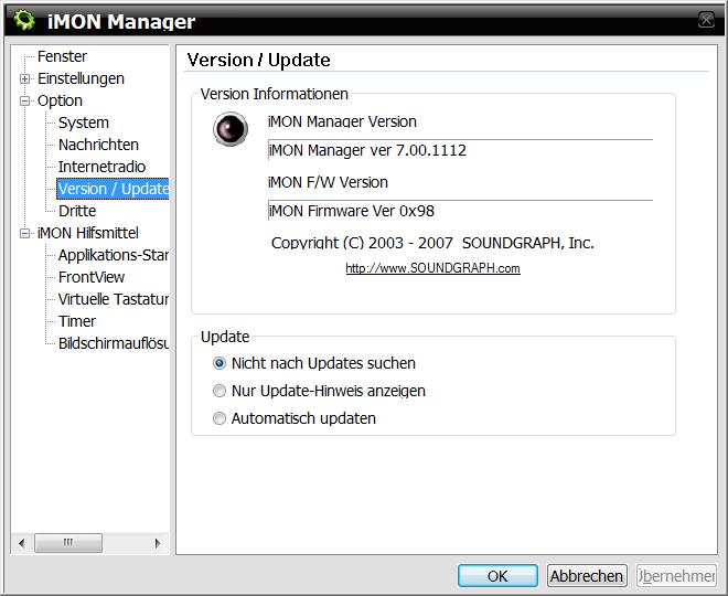

MogRuith Posted January 29, 2008 Posted January 29, 2008 (edited) @markymark Das müsste es sein, gefunden im Gerätemanager unter "USB-Verbundgerät", läuft mit MS-USB-irgendwas-Treiber: USB\VID_15C2&PID_0038\5&39258CB2&0&1 Ich teste es nachher noch zeitintensiver durch selektives Deaktivieren. @publicane und alle anderen mit iMON-LCD (via USB intern/extern) Wie ist es bei Euch? Die Linux-user (VDR, LIRC) kotzen wohl auch ganz gut ab...da laufen nur die Displays mit "15c2:ffdc"-Kennung...die "15c2:0038" sind wohl die neuere Version... Mog Edited January 29, 2008 by MogRuith Quote
publicane Posted January 29, 2008 Posted January 29, 2008 @allTatsächlich haben die bei Silverstone verschiedene Soundgraph-OEM-Versionen von VFDs und LCDs in den gleichen Gehäusen verbaut, bei meinem SST GD-01MXR vielleicht wegen des Multicard-Readers...könnte kotzen... @publicane Wo/Wann hast Du Dein GD-01MX gekauft? Was zeigt Dir der iMON-Manager unter "Version"? Bei mir steht immer "(Silverstone)", egal welche Version (6.1; 6.2; 7.1x). Mog @MogRuith: hier die gewünschten Antworten... Wo: caseking.de Wann: September 2007 iMON-Version: 7.00.1112 / iMON Firmware Ver: 0x98 oder siehe Screenshot im Anhang. BS: Vista Home Premium Firmware inklusive Treiber hab ich von Soundgraph, aber ohne iMEDIAN zu installieren --> Link: http://www.soundgraph.com/Eng_/Supports/Bo...p;searchString= Eintrag im Gerätemanager unter USB-Controler: "SG Remote Control Device" iMON Software läuft zur FB-Nutzung parallel mit der Option "Frontview NIE" / automatisch funktioniert bei mir aber auch. Plugin funktioniert aber auch ohne das iMON läuft. In der 6er Version von iMON. Bekam ich hin und wieder am iMON-Icon (mit Ausrufezeichen drauf) in der Taskleite die Meldung, dass kein VFD vorhanden sei - oder so ähnlich. Das war aber auch schon vor der Nutzung des plugins so. In so nem Fall hab ich das Teil im Gerätemanager deaktiviert, wieder aktiviert, rechner heruntergefahren, komplett vom Stromnetz getrennt und wieder hochgefahren - dann liefs wieder. Seit der 7er Version hab ich dieses Problem aber nicht mehr beobachten können. Vielleicht hilft Dir das weiter?!!? greez publicane Quote

MogRuith Posted January 29, 2008 Posted January 29, 2008 @publicane + magnuss Eintrag im Gerätemanager unter USB-Controler: "SG Remote Control Device" Welche Geräteinstanzkennung hat Euer SG Remote Control Device denn nun? Das mit dem Deaktivieren/Aktivieren und Trennen vom Stromnetz werde ich nachher mal testen...mal schaun... @markymark Hast Du irgendeine Idee? Mog Quote
markymark Posted January 29, 2008 Author Posted January 29, 2008 @publicane + magnuss Welche Geräteinstanzkennung hat Euer SG Remote Control Device denn nun? Das mit dem Deaktivieren/Aktivieren und Trennen vom Stromnetz werde ich nachher mal testen...mal schaun... @markymark Hast Du irgendeine Idee? Mog Meins hat ne andere (welche steht früher im Thread). Denke das ist zumindest ein Indikator für das Problem. Ich kann aber momentan nix machen weil meine Frau fernsieht - und damit einen der Testrechner unter Beschlag hat Quote

publicane Posted January 29, 2008 Posted January 29, 2008 @publicane + magnuss Welche Geräteinstanzkennung hat Euer SG Remote Control Device denn nun? Das mit dem Deaktivieren/Aktivieren und Trennen vom Stromnetz werde ich nachher mal testen...mal schaun... @markymark Hast Du irgendeine Idee? Mog @MogRuith: USB\VID_15C2&PID_FFDC\5&19D02293&0&1 greez publicane Quote
