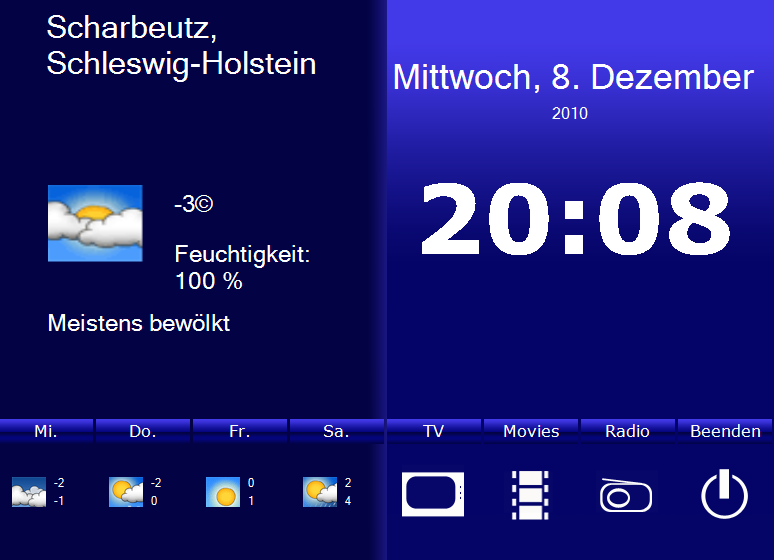

C-Men Posted December 8, 2010 Author Posted December 8, 2010 Hi inti31, habe angefangen am Menue was zu ändern. Ein Teil ist schon fertig.Läuft aber zur Zeit nur mit einer Auflösung 800x600. Hier mal ein Screenshot: Ich muss alles noch etwas optimieren. Gruß C-Men Quote
morphus Posted December 8, 2010 Posted December 8, 2010 ja ich will, wetter info dabei sjeht super aus Quote
C-Men Posted December 8, 2010 Author Posted December 8, 2010 Hi morphus, wenn ich es fertig habe,stelle ich es online. Zur Zeit hat es noch einige Macken. Das Wetter funktioniert aber schon. Gruß C-Men Quote
Inti31 Posted December 8, 2010 Posted December 8, 2010 Hey cool! Mit Wetterdaten, tolle Sache 800x600 passt. Mein Krämer V-800 TFT Touch kann auch nicht mehr. Gruß Inti31 Quote
