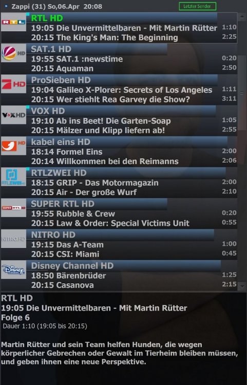

gispos Posted April 5 Author Posted April 5 Zappi 4.40 preview * Zappi hat eine neue Haut bekommen: - der alte Skin machte mit neueren Win Versionen immer mehr Probleme. - bis auf die Scrollbar und das Popup Menü ist in Zappi von dem Skin fast nichts zu sehen, nur die anderen Fenster haben sich geändert. * Sendungsliste etwas erweitert (Zeit Anzeige). * Die Favoriten zeigen nun auch bei einem mittlerer Klick im Logo die Sendungsliste an. ** In der Senderliste lässt sich nun ein Sender bis zu 36 Sendungen unabhängig von der Schriftgröße aufklappen (Tray Icon > Schnell Einstellungen > 'EPG aufklappen'). - ich war nicht mehr ganz auf dem Laufenden, vor ein paar Jahren war das Limit der verwendeten Komponente auf 255 Pixel Höhe begrenzt. - das hatt sich anscheinend von max. Byte auf max. Integer geändert. Ich kenne zumindest einen den es sehr freuen wird .) * Unter Optionen > Extras 'Senderliste weich scrollen' kann man das normale verhalten beim scrollen mit der Maus ein oder ausschalten. - das normale Verhalten ist 'weich', dann werden so viele Zeilen gescrollt die im System eingestellt sind. - bei der 'Senderliste' gefällt mir das nicht, deshalb als Standard aus. Nur 'Sendungsliste' und 'Übersicht' scrollen 'weich'. * Ein paar andere Anpassungen und kleinere Fehler behoben. Quote
Siggi0904 Posted April 6 Posted April 6 Hallo gispos, riesen großen Dank, dass du die Arbeit an dem sehr wertvollen Addon wieder aufnimmst. Das freut mich sehr. Und ich wollt dir gerade schreiben, dass die Transparenz und das Aufklappen in der 4.29 preview nicht mehr funktionierten. Was scheinbar auf das Skin zurück zuführen ist. Mit der neuen Preview 4.40 geht alles wieder. Ich nutze auch die Funktion "EPG refresh". Gäbe es da auch eine Aktualisierung, aufgrund der neuen DVBViewer Version? Ggf. könnte das zu "Aktualisierung aller EPG-Daten" umbenannt werden. Die Funktion ist sehr hilfreich, gerade wenn der DVBViewer lange nicht an war. Und nochmal, großen Dank. Quote
gispos Posted April 6 Author Posted April 6 (edited) Oh, hat sich in neueren DVBViewer Versionen zum EPG was geändert? Ich verwende noch Version 7.2.3.0 Muss doch mal aktualisieren und schauen was nicht mehr funktioniert !! ich möchte aber nicht aktualisieren denn bei mir läuft alles rund !!.😉 Ich weiß auch nicht, ob es eine aktuelle DVBViewer sdk für Add-ons gibt (DVBViewerServer_TLB.pas). Ich hatte im Mitglieder Download Bereich danach gesucht und nichts gefunden (oder hatte ich die damals selber erstellt?) ich weiß es nicht mehr. Edit: Vielleicht kann mir jemand der es weiß Informationen zur sdk geben. Danke. Edit2: @siggiManchmal dauert es etwas länger: Mit EPG Refresh 'Alles' meinst Du die kompletten DVBViewer Sender ? Und das normale Refresh funktioniert also noch? Oder sollen alle aktuellen Sender die sich in der Zappi Liste befinden immer aktualisiert werden? Dann kannst Du in der Zappi.ini unter [Tweaks] den Wert von 'EpgMinRefreshCount=50' zb. auf 500 ändern. Dann werden alle Sender aktualisiert die weniger als 500 EPG Daten besitzen (Also eigentlich alle). Edited April 6 by gispos Quote
Siggi0904 Posted April 6 Posted April 6 Ne, ich weiß nicht, ob sich da was geändert. Daher eher die Frage an dich, ob es da Aktualisierungen oder Verbesserungen gäbe. Ja, der "EPG Refresh" funktioniert super. Bitte so lassen, dass alle Transponder einmal angefragt werden. An der Tweaks hatte ich bisher nichts verstellt. Quote

goldfield Posted April 6 Posted April 6 (edited) Hi gispos, auch von mir noch mal ein dickes Dankeschön, das du dich wieder mit dem Zappi befasst. Wie auch Siggi war mir aufgefallen, daß das "Aufklappen" bei der letzten Version nicht funktionierte. Allerdings war ich beruflich unterwegs, und konnte mich da auch nicht weiter mit beschäftigen. Aber mit der 4.4.0 hat sich das ja erledigt. - Aufklappen klappt jetzt auch bei hoher Auflösung/Skalierungseinstellung perfekt, was vor allem auch die Aufnahmeplanung über Zappi sehr komfortabel macht👍👍 👍. - Die Senderlogos sehen (auch bei meiner starken Vergrößerung) gut aus. - Spaltenbreite und Schriftgröße passen schon OOTB, auch bei meiner hohen Auflösung. - Und auch sonst sind mir keine Probleme, Schwächen, oder offene Wünsche mehr aufgefallen. Herzlichen Dank für deine Arbeit ! Ein kleiner Verbesserungsvorschlag würde mir evt. noch einfallen. Mit einem "Doppelklick" in die oberste Leiste (Titelleiste) lässt sich zum letzten Sender zurück wechseln. Wer das nicht weiß, kennt/findet diese Funktion evt. garnicht. Vielleicht kannst du da einfach noch einen Button o.ä. drüber legen. So in etwa: Edited April 6 by goldfield Quote
