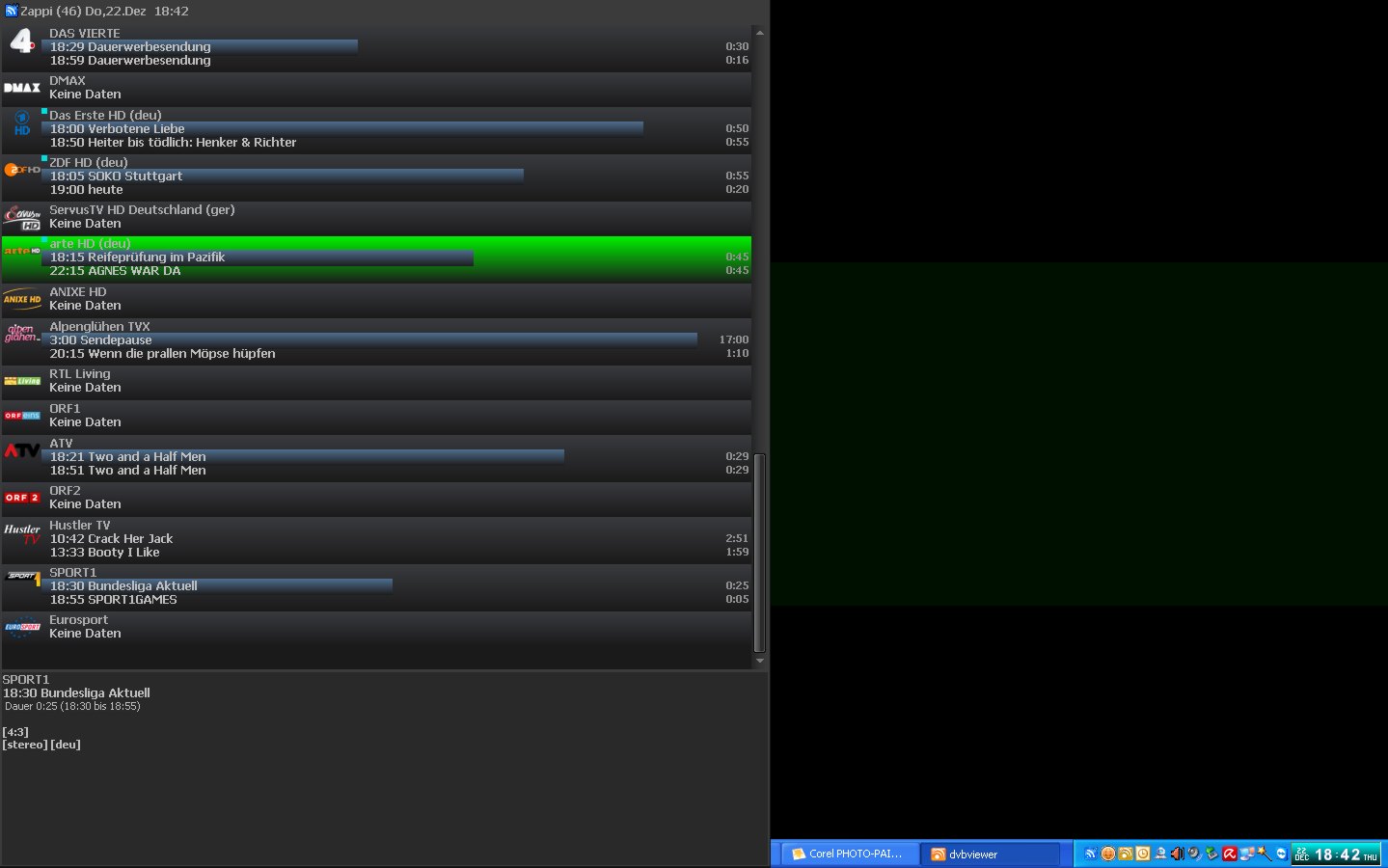

Hi, ich melde mich auch mal wieder.
Ist eine abgespeckte Version von Zappi geplant?
Ich meine sowas in der Art wie im beigefügten Screenshot aus ProgDVB.
Da ich auch 3-4 Meter auf den Bildschirm gucke wäre solch eine Liste für mich übersichtlicher.
Weis jetzt nicht genau wie Du das meinst?
Die im Bild gezeigte Senderliste kommt doch der normalen DVBViewer Senderliste recht nahe. Ich sehe da keine großen Unterschiede.

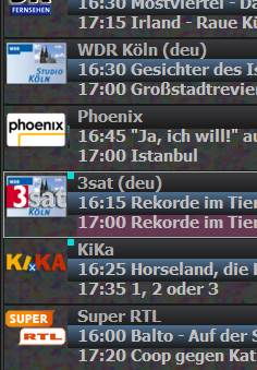

Bug (optisch):
Wenn "Logo Hintergrund füllen" deaktiviert ist, dann erscheint im Aktiven Kanal das Logo des darüber stehenden senders an (sieh Bild im Anhang)
Es wird das Programmlogo angezeigt und unter dem Bild wird das Logo des darüber liegenden Senders eingeblendet. Man kann das darunterliegende Logo sogar noch ändern indem man auf einen beliebigen Sender Klickt (1xmal) und danach wieder auf den Aktiven Sender.

Wenn "Logo Hintergrund füllen" deaktiviert ist, dann erscheint im Aktiven Kanal das Logo des darüber stehenden senders...
Du verwendest Bitmap zeichnen für die Senderliste, kann gut sein das mir da ein Fehler unterlaufen ist, verwende mal das normale Zeichnen (Optionen-> Ansicht 2 -> Senderliste zeichnen ->Normal). Den Code zum Bitmap zeichnen schau ich mir an.

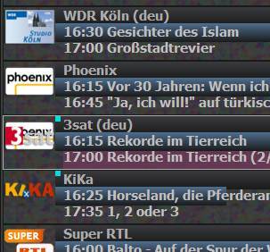

Nachtrag: Der Logofehler tritt nur auf wenn unter Ansicht "Sendername anstatt Feld des aktuellen Senders hervorheben" nicht aktiv ist.
Edited by gispos
Auf normal wird der Balken grün angezeigt und das Logo wird korrekt angezeigt. Ich hoffe du kannst das mit dem Bitmap noch lösen.

Nächster Bug:
Wenn Zappi aktiviert ist erscheint oben links ein Roter Punkt. (siehe Anhang Bild)
mfg
Beachte die roten Punkte. An Farben lässt sich so ziemlich alles einstellen. ;)

Nächster Bug:
Das ist kein Fehler sondern eine Option :rolleyes: und sollte sich nur bei einer Aufnahme zeigen (Nützliches -> Record Symbol im DVBViewer Fenster anzeigen).

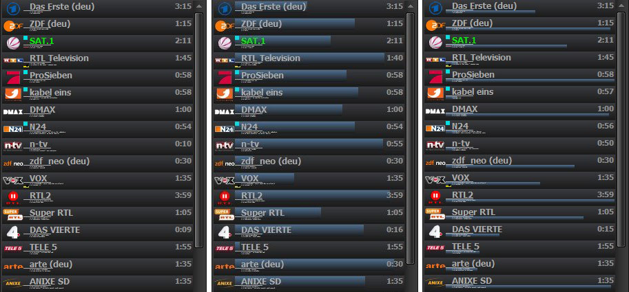

Angehängte Grafik
Titel Schriftgröße = 1
Logobreite = 30
Zusätzlicher Zeilen Leerraum = 0
Zeitbalkenanzeige = Aus oder Sender oder Titel
Kaum noch EPG Schnickschnack sichtbar. :shifty:

4.31b
Die jeweils richtige 4.31 Version durch die Version im Archiv ersetzen (Zappi.exe austauschen).
Bugfix:
Logoanzeige wenn Bitmap zeichnen für Senderliste ausgewählt wurde.

Hinzugefügt / Geändert:
Automatisches ausblenden von 200 bis 1500 MS unter Tweaks einstellbar (TimeToHide=1000).
Wenn die Titel Schriftgröße auf 1 gesetzt wird (manuell Eingeben), werden nur noch die Sendernamen und keine EPG Titel angezeigt.
Einstellungen hierzu:
Senderliste zeichnen = Normal oder Bitmap
Titel Schriftgröße auf 1 setzen damit keine EPG Titel angezeigt werden (Optionen -> Ansicht -> Titel).
Logobreite = 28 (bei Senderschrifthöhe 9)
Zusätzlicher Zeilenleerraum = 0
Sender anstatt Feld hervorheben = An
Verstrichene Zeit anzeigen = auf Titel (ist wohl am schönsten) oder Aus.
Unter Optionen -> TVMovie muss neben Genre Schriftart "Mode 1 alles ausblenden" ausgewählt werden.
TVMovie sowie Timer und Aufnahme Informationen können dann nicht mehr angezeigt werden!
Test_NoEPG.ini kann unter Import zum Testen geladen werden. Ob die übrigen Einstellungen in dieser Konfig passen muss geprüft werden.

1. Ich habe den Sekundärmonitor wie @tramp auch auf der linken Seite, wenn ich die Option Resize TV-Fenster aktiviere, dann springt das komplette Programm inkl. DVBViewer auf den rechten Bildschirm und bleibt dann auch dort. d.h. ich kann auf dem linken Monitor die Resize-Funktion nicht anwenden.
2. Ist der Zappi bei mir einfach riesig und ich hab leider noch keine Möglichkeit gefunden ihn zu verkleinern. (siehe Bild im Anhang)
3. Gibts ne Möglichkeit, das Prog beim DVBViewer Start automatisch mit zu laden, oder hab ichs einfach auf den letzten 19 Seiten irgendwo überlesen?

edit:/ das angehängte Bild zeigt eine Vollbildansicht auf einem 19" Monitor

...wenn ich die Option Resize TV-Fenster aktiviere, dann springt das komplette Programm inkl. DVBViewer auf den rechten Bildschirm und bleibt dann auch dort.
Habs doch geahnt dass das wenige was ich geändert habe nicht alles gewesen sein kann um Zappi auf sekundär links zu überreden.
Werde es mir anschauen.

Habe mir das vorhin mal angeschaut und konnte deine Probleme nicht reproduzieren.
Zappi erscheint immer auf dem Monitor wo sich der DVBViewer befindet und verschiebt auch den DVBViewer beim resizen nicht.
Gehe in das Verzeichnis von Zappi und pack die Zappi.ini in ein Archiv, schick mir das Archiv als Dateianhang oder lade es auf einen Hoster und schick mir per PN den Link.

Sorry, kann das springen zum anderen Monitor nicht reproduzieren.
Hat dein Grafiktreiber verschiedene Optionen für den 2. Desktop?
Ich habe einen ATI Treiber dort gibt es 2 Optionen "Desktop erweitern" und "Desktop duplizieren" bei beiden Varianten verhält sich Zappi ganz normal und zeigt sich immer auf dem Monitor wo sich der DVBViewer befindet. Bisher hat sich auch noch niemand mit selben Problemen gemeldet, scheint also ein Einzelfall zu sein bei dem das finde der Fehlerquelle schwierig wird.
Teste mal verschiedene Einstellungen im Treiber der Grafikkarte.
