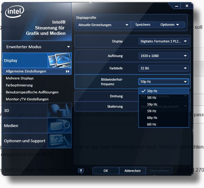

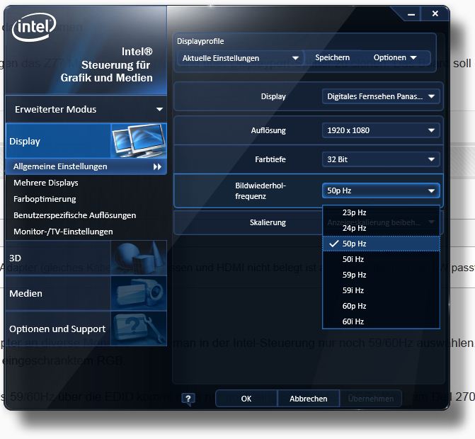

Liddll Posted October 22, 2012 Posted October 22, 2012 (edited) die 50Hz Einstellung sind bei beiden (Panasonic TX-P42GT30E, Iiyama Prolite Touch T2451MTS-B1) vorhanden s.Anhang - der Iiyama wird aber als "Digitales Fernsehen" angezeigt, nicht als "Digitalanzeige" beim Plasma gibt es DVI-Eingangseinstellung normal/voll, wobei letztere aktiv ist (Full Range RGB) Edit: Treiberversion 9.17.10.2857 Beta Edited October 22, 2012 by Liddll Quote
craig_s Posted October 22, 2012 Posted October 22, 2012 (edited) ..beide Screenshots zeigen "Dig.Fernsehen", sind also über HDMI angeschlossen? Da gibt's immer 50Hz. DVI-Eingangseinstellung normal/voll, wobei letztere aktiv ist ..klar, DVI ("Digitalanzeige") bringt vollen Schwarzwert aber auch 50Hz? Äh.. zeigt der Plasma einfach immer "Dig.Fernsehen", auch über DVI?? Edited October 22, 2012 by craig_s Quote
nuts Posted October 22, 2012 Posted October 22, 2012 (edited) Ja das funktioniert. Die Einstellung am Panasonic ist leider nur bei "DVI Ausgabe" vorhanden. Ich denke Panasonic interpretiert die Edid-Werte und setzt die Einstellung je nachdem inaktiv. Ganz schlecht gemacht ... von Panasonic kam diesbezüglich auch keine sinnvolle Antwort. Vielleicht kann man das über geänderte Edid-Werte beeinflussen? Mein Panasonic (VT30) hat Tonwertanteile abgeschnitten und man musste 16-235 ausgeben. Macht der Intel ohne Custom-Auflösung aber über Hdmi eh. Wieso das ruckelt kann ich mir aber auch nicht erklären. Tearing zusammen mit einem Kontrollmonitor (Clone-Modus) ist eigentlich normal, da beides Displays nicht synchron laufen. Solange das Tearing nicht auf dem Hauptmonitor zu sehen ist stört mich das aber eher weniger. Edited October 22, 2012 by nuts Quote
craig_s Posted October 22, 2012 Posted October 22, 2012 (edited) Ja das funktioniert. Ja was denn nun?? DVI mit 50Hz und 0-255 gleichzeitig? Oder wie? Panasonic hat garnix zu interpretieren, nur die Graka kann und muß das. Irgendwie scheints ne Regel zu geben - 0-255 nur mit 59/60Hz, weniger als 59/60Hz nur mit 16-235, Intel klammert sich dran, AMD nicht. Der TV kann höchstens zw. RGB normal/voll umschalten - hoffentlich manuell änderbar? Edited October 22, 2012 by craig_s Quote
nuts Posted October 22, 2012 Posted October 22, 2012 (edited) DVI (0-255) mit 23, 24, 50, 59 und 60hz Zumindest war das bei meinem VT30 so. Wie schon gesagt ist die Einstellung (im Panasonic TV) "DVI-Eingangseinstellung" (0-255 / 16-235) aber hinterm PC hdmi-Ausgang gar nicht aktiv. Ich vermute mal wegen erkanntem Audio schließt Panasonic messerscharf darauf, dass es kein PC sein kann? Die Unterscheidung müsste YCbCr (16-235) / RGB (0-255) sein (so macht das z.B. Samsung). Das ist unabhängig von den miesen Inteltreibern. Edited October 22, 2012 by nuts Quote
