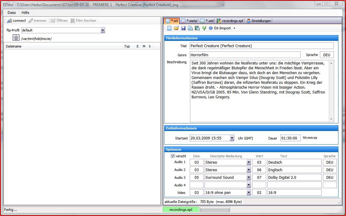

ok, genauer gesagt meine ich die Beschreibung der Tonspuren. Im Bild unten rechts.
Share this post
Link to post
digi74
Dafür ist das Programm auf deinem Bild sicherlich besser geeignet.
