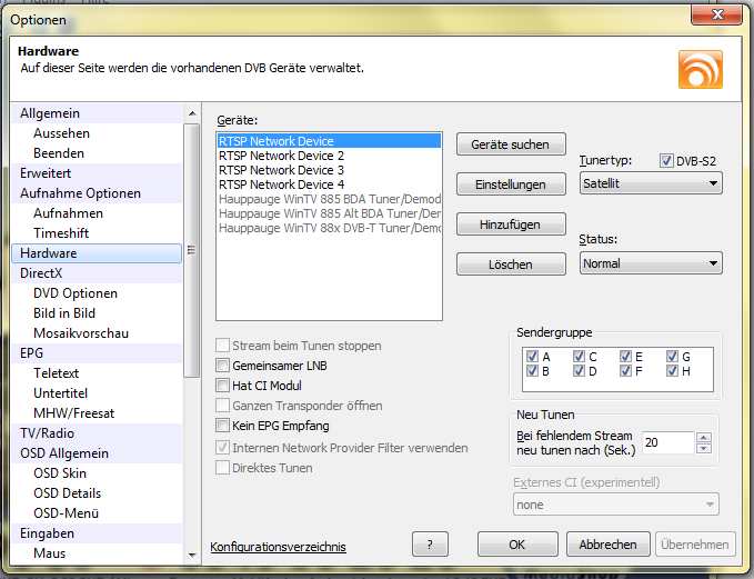

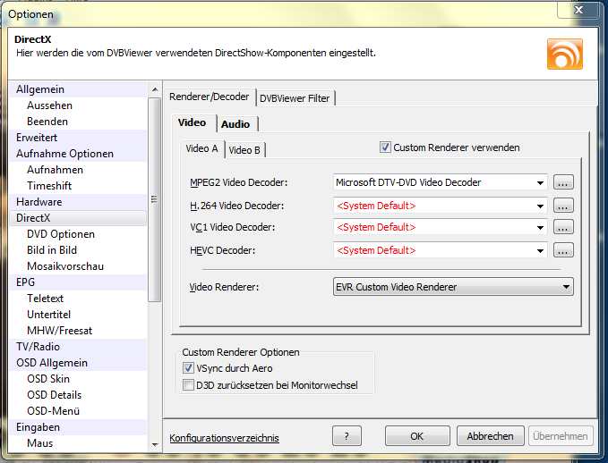

Ich bin ganz neu in sachen Sat und Sat2IP unterwegs, Ich habe einen Triax TSS400 Sat2IP Converter. Ich kann via Ipad Fernseh gucken, wollte jetzt aber auch auf dem PC Fernsehen gucken, ich habe hierfür den DVBViewer Pro installiert, auch die LAV Codecs überall ausgewählt, unter Einstellungen --> Optionen --> Hardware, habe ich den Triax 400 Server ausgewählt (wurde auch gleich gefunden). wenn ich jetzt aber einen Sender auswähle kommt kein bild auch keine EPG Daten. Wenn ich Sendersuchlauf machen, werden auch keine Sender gefunden..

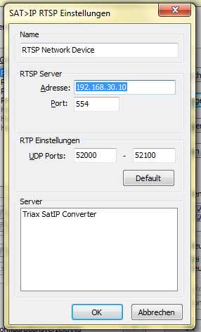

anbei meine Einstellungen des DVB mit Triax.
