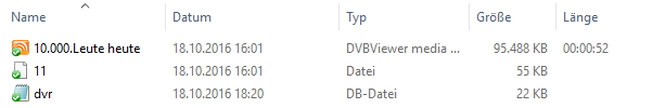

Wuffimaus Posted October 18, 2016 Author Posted October 18, 2016 Hallo, nach Sommerpause melde ich mich wieder zurück. Erinnert ihr noch an dieses Thema? Nochmal kurz zur Auffrischung. Ich habe TV Aufzeichnung mit dem DVBViewer aufgenommen und kann hier auf PC problemlos mit Untertitel abspielen. Ich habe bereits an Metz-, Sony-TV getestet, auch da wird die TS-Datei problemlos mit Untertitel wiedergegeben. Nur beim TechniSat nicht. Zwar kann TechniSat Untertitel wiedergeben, nicht aber von TS-Dateien, welche ich mit DVBViewer aufgezeichnet habe. Nun haben ich und der TechniSat-Verkäufer eine Ursache gefunden! Man muss die Dateien 11 und dvr mitkopieren, vermutlich reicht nur die Datei "11", diese beide Dateien befinden sich auf der Festplatte von TechniSat. Nur gibt es ein Problem. Kopiere ich mit dem TechniSat-TV die TS-Datei auf USB, werden die Dateien 11 und dvr nicht mitkopiert. Man muss die Festplatte also immer am PC anschließen und die Dateien 11 und DVR nachträglich dazu kopieren, was ziemlich umständlich ist. Nur dumm, mein DVBViewer nimmt nur die TS-Datei auf, 11 und DVR nicht! Ich habe versucht 11 und DVR mit Editor zu öffnen, es gibt aber nur Buchstabensalat! Weiß jemand die Lösung? Schöne Grüße Wuffimaus Quote
Tjod Posted October 18, 2016 Posted October 18, 2016 Es gibt sehr viele Untertitel Formate. Der DVBViewer speichert die Untertitel so wie sie vom Sender kommen mit im Transponder Stream (.ts) das ist also weitgehend die Situation wie auch bei der Live Wiedergabe.Das ein Gerät was die Art von Untertitel bei der Live wiedergebe beherrscht, dass bei aufnahmen auf einmal nicht mehr kann und nur noch eine andere Technik beherrscht muss jetzt nicht logisch sein.Aber du kannst mit Subtitle Edit http://www.nikse.dk/subtitleedit/ mal dein Glück probieren. Quote
Derrick Posted October 18, 2016 Posted October 18, 2016 Nur dumm, mein DVBViewer nimmt nur die TS-Datei auf, 11 und DVR nicht! Gesendet wird nur der TS. Die beiden anderen dateien sind proprietäre Technisatprodukte. Es ist also kein DVBViewerproblem. Was du brauchst, ist ein tool, das aus dem TS diese beiden zusätzlichen dateien erzeugt. Keine Ahnung ob und wo es sowas gibt. Ich habe z.b. einen älteren Vantage und dafür gibt es sowas. Das sind naürlich wieder andere formate und ausserdem werden längere aufnahmen in 2 GB-häppchen zerlegt, weil der Vantage kein NTFS beherrscht. Quote
