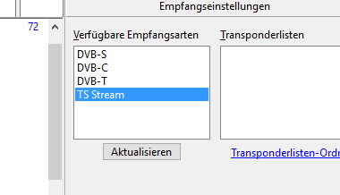

User101 Posted August 24, 2017 Author Posted August 24, 2017 Hallo nochmal, genau das habe ich in der Zwischenzeit getätigt. Nämlich auf dem einen Rechner bei mir siehe *.png "Unbenannt" sieht man im Sendersuchbereich den TS Stream und auf meinem ICS ist dieser (TS Stream) nicht verfügbar, siehe *.png "Unbenannt2. Beste Grüße Quote

User101 Posted August 24, 2017 Author Posted August 24, 2017 (edited) Hm, ich weiß gerade nicht ob wir einander vorbeireden oder ob wir uns einfach nicht verstanden haben, aber der Eintrag TS Stream ist bei mir gar nicht vorhanden. Außerdem kommt hinzu dass ich unter Optionen Hardware hinzufügen kein TS Stream Eintrag mehr habe. Edited August 24, 2017 by User101 Quote
Tjod Posted August 24, 2017 Posted August 24, 2017 (edited) Ist das der aktuelle DVBViewer? Wenn ja poste mal ein support.zip Nachtrag: Hatte das Falsch versenden da du von Suchlauf geredet hast der generell bei TS im DVBViewer keinen sind macht und nicht von Senderliste laden. Edited August 24, 2017 by Tjod Quote

Tjod Posted August 24, 2017 Posted August 24, 2017 Die alte DVBViewer Pro Version 5.6.4.0 unterstützt noch kein TS Device. Du musst erstmal die aktuelle DVBViewer Pro Version 6.0.3 drüber installieren. Quote
User101 Posted August 24, 2017 Author Posted August 24, 2017 So, ich muss mich vielmals für meine Cloud und für meinen Fehler entschuldigen, dass ich nicht bemerkt habe, dass ich eine ältere Version des DVBViewer installiert hatte. Hatte nämlich eine veraltete Version auf meiner Cloud und bin jetzt dabei die neue zu installieren. Ich bedanke mich rechtherzlich für eure Kompetenz und bin abermals beeindruckt. Beste Grüße und alles Gute PS.: Es läuft! Quote
