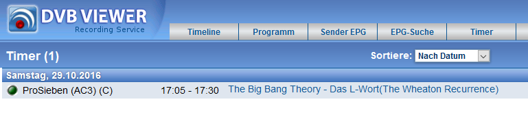

Das Angebot funzt auch heute noch. Hier der Eintrag in TV-Info
Hier der Eintrag im EPG vom DVBViewer
Erkennbar unterschiedliche Titel :D
Jetzt das Interessante, wie von dir vermutet:
Läuft der DVBViewer, wird der Eintrag vom Merkzettel von TV-Info in den Timer vom RS eingefügt
Wie bekomme ich es jetzt hin, dass es geht, auch von der DVBViewer nicht läuft?
