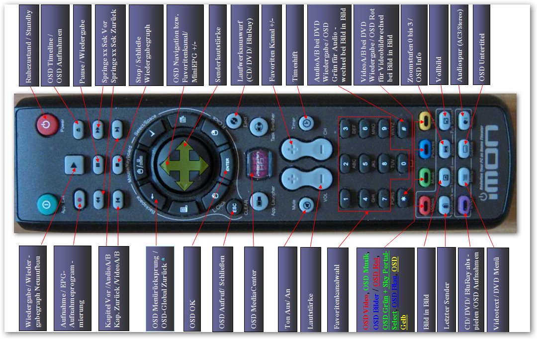

frizzz Posted February 19, 2014 Posted February 19, 2014 so- Merci nochmal. Folgende probleme konnte ich nicht lösen: <Bei derEPG Timeline via "rechte Maustaste! habe ich mehr Sender zur Auswahl, als beim Aufrufen via IMON Taste. Warum? <Wie komme ich auf die Senderliste? Gibts da ne Imon taste? PS: Superschön fände ich es , wenn Dein tolles Bild der IMON Tastenbelegung (tolle Arbeit) Schwarz weiss wäre.- Oder die Schrift weiß. Denn schwarz auf dunkelviolett kann ich nicht lesen.... Quote
Tüftler Posted February 22, 2014 Author Posted February 22, 2014 Bild mit weißer Schrift im Anhang, hatte doch mehr Arbeit gemacht als gedacht da mein aktuelles Word nicht wirklich mit dem 97'er .doc Format klar kam. Die Senderliste ist auf OSD-Gelb zu finden (DVBViewer Standardbelegung). Meine Timeline sieht identisch aus, das musst du also näher erläutern oder einen Screenshot anhängen. Quote
