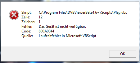

Schoppenmeister 1 Posted May 23, 2011 Share Posted May 23, 2011 (edited) Hi Tüftler, habe auf DVBViewer 4.8 umgestellt. Leider habe ich jetzt das Problem das kein CD+DVD+BluRay Menue angezeigt wird.DVB Switch funktioniert. Wenn ich DVB Switch direkt aufrufe öffnet PowerDVD und spielt die Bluray ab. Aber der DVBViewer ruft leidr nicht das Menue auf. Skripte mit Bilder sin kopiert. BluRay laufwerk ist als E hinterlegt. Habe mal support.zip und play.zip angehängt. support.zip play.zip Edited May 23, 2011 by Schoppenmeister Quote Link to post
Tüftler 8 Posted May 23, 2011 Author Share Posted May 23, 2011 Hallo Schoppenmeister, hast du auch das remote-Profil nach dem Update neu importiert? Die play.vbs ist jedenfalls in Ordnung und sofern der Laufwerksbuchstabe stimmt kann ich kein Problem erkennen. Quote Link to post
Schoppenmeister 1 Posted May 24, 2011 Share Posted May 24, 2011 Die iMonPad&MCE_4.6.remote Datei habe ich über das Konfigurationsverzeichnig in Remotes eingefügt und im DVBViewer unter Eingaben importiert. Wenn ich eine BlueRay einlege kommt immer das normale Menue vom DVBViewer ( Wollen Sie CD/DVD) apsielen ? ) Quote Link to post
Tüftler 8 Posted May 24, 2011 Author Share Posted May 24, 2011 Was passiert wenn du, während die Disk bereits im Laufwerk liegt, STRG+H auf der Tastatur drückst? Quote Link to post
Schoppenmeister 1 Posted May 27, 2011 Share Posted May 27, 2011 (edited) Hallo Tüftler, vielen Dank für deine Antwort. Konnte mich leider erst jetzt melden. Wenn ich STRG - H drücke kommt folgendes Fenster --------------------------- Windows Script Host --------------------------- Skript: C:\Program Files (x86)\DVBViewer\Scripts\Play.vbs Zeile: 12 Zeichen: 1 Fehler: Das Gerät ist nicht verfügbar. Code: 800A0044 Quelle: Laufzeitfehler in Microsoft VBScript --------------------------- OK --------------------------- Edited May 27, 2011 by Schoppenmeister Quote Link to post
Tüftler 8 Posted May 27, 2011 Author Share Posted May 27, 2011 Betreibst du ein virtuelles Laufwerk unter dem Laufwerksbuchstaben E ? Wenn ja ist das auch aktiv? Wenn es aktiv ist um was für eines handelt es sich (daemon etc.)? Quote Link to post
Schoppenmeister 1 Posted May 27, 2011 Share Posted May 27, 2011 Ich habe eigentlich nur mein BlueRay Laufwerk. Ein virtuelles habe ich nicht eingerichtet. Quote Link to post
Tüftler 8 Posted May 27, 2011 Author Share Posted May 27, 2011 Ich habe jetzt mal einen falschen Laufwerksbuchstaben provoziert: Wenn es sich also bei dir nicht um ein Netzlaufwerk sondern um ein normales BluRay Laufwerk handelt dann überprüfe bitte nochmals ob der DriveLetter in der play.vbs mit der unter "Computer" (Arbeitsplatz) übereinstimmt. Quote Link to post

Schoppenmeister 1 Posted June 2, 2011 Share Posted June 2, 2011 Ich habe jetzt mal einen falschen Laufwerksbuchstaben provoziert: Wenn es sich also bei dir nicht um ein Netzlaufwerk sondern um ein normales BluRay Laufwerk handelt dann überprüfe bitte nochmals ob der DriveLetter in der play.vbs mit der unter "Computer" (Arbeitsplatz) übereinstimmt. Habe ich gemacht.BluRay Laufwerk läuft an, aber keine Menue. Quote Link to post
Tüftler 8 Posted June 2, 2011 Author Share Posted June 2, 2011 Habe ich gemacht.BluRay Laufwerk läuft an, aber keine Menue. Kommt beim Drücken von STRG+H immernoch die Fehlermeldung? Wenn ja dann ist wohl was bei dir falsch konfiguriert, denke ich. (evtl. Screenshot von deinem Arbeitsplatz reinstellen) Quote Link to post
Schoppenmeister 1 Posted June 2, 2011 Share Posted June 2, 2011 Ich habe eigentlich nur das Problem das mein Menü nicht aufgerufen wird. Es kommt nur die Meldung das er den Render oder so nicht darstellen kann was klar ist. Wer mal alles neu installieren am Wochenende. Quote Link to post
