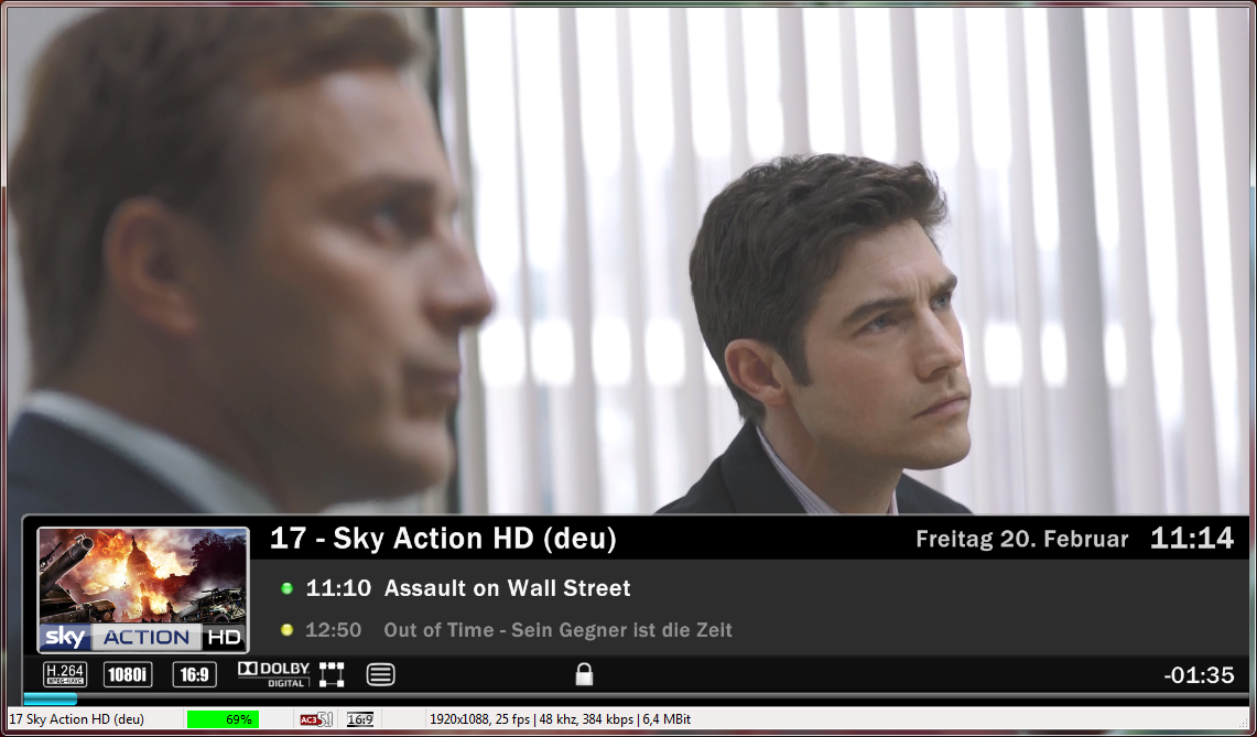

goscho Posted February 20, 2015 Posted February 20, 2015 Hallo SnoopyDog (und natürlich auch alle anderen, die das lesen) ich habe mir das MiniEPG des Skins ein wenig angepasst, so dass ich größere Senderlogos (Picons) integriert bekomme. Das sieht dann etwa so aus, wie im Anhang. Was ich leider dabei nicht gefunden habe, war der Punkt, an welchem der hellere Hintergrund (mit aktuellem und folgendem Programm) angepasst werden kann. Dieser soll nicht bis hinter das Senderlogo reichen. Kann mir dazu jemand einen Tipp geben? Quote
kmb666 Posted February 20, 2015 Posted February 20, 2015 Hi goscho, bin mir nicht sicher, ob ich Dich richtig verstehe, aber ich versuch's mal : Ich nehme an, Du benutzt den Skin-Editor. Das OSD benutzt die Bilder, aus dem jeweiligen Skin-Ordner (z.B. aus Programme-DVBViewer-OSDSkins-BlueFuzz-Images). Diese Bilder kannst Du mit dem Skin-Editor ins OSD einbauen, aber nicht bearbeiten. Wenn Du das Bild an sich ändern möchtest musst Du es im o.g. Ordner finden (in Deinem Fall heißt es vielleicht MiniEPG o.Ä.) und es mit einem Bildbearbeitungsprogramm (z.B. Photoshop) bearbeiten. Aber Vorsicht: manchmal werden die Bilder in mehreren Seiten des OSD-Skins benutzt. Bedeutet, wenn Du das Bild z.B. pink machst, wird es in allen OSD-Seiten, die es benutzen, pink. Gruß&viel Erfolg Quote
goscho Posted February 20, 2015 Posted February 20, 2015 Hi kmb666, danke für die Antwort, aber Ich bin anders vorgegangen. Zum Anpassen des MiniEPG habe ich die myMiniEPG.xml editiert und die Werte entsprechend angepasst. Dabei habe ich alles gefunden, was ich ändern wollte (Logo, Progressbar, Background, etc) nur leider nicht den helleren Hintergrund mit den Programminfos. Das ist jetzt keine lebensnotwendige Maßnahme, aber man ist ja so ein bisschen Perfektionist. PS: Habe jetzt parallel zu diesem Beitrag meine bessere Hälfte darum gebeten, diese Änderung zu finden. Mal sehen, wer schneller ist, wir oder sie. Quote
Tjod Posted February 20, 2015 Posted February 20, 2015 Wie kmb666 schon gesagt hat, der gesamte Hintergrund ist da ein Bild. Das heißt das kannst du nicht in der .xml ändern sondern nur in dem du das Bild bearbeitest. Quote
goscho Posted February 21, 2015 Posted February 21, 2015 Danke euch habe jetzt den dvbviewerskinner getestet und bin damit zufrieden. Wenn mich das wirklich noch so sehr stört, dann muss ich halt das Bild anpassen. Quote
