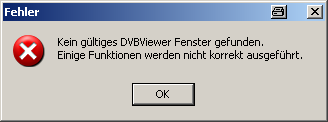

xarko Posted April 30, 2010 Posted April 30, 2010 (edited) @gispos Weitere Rückmeldung zu Zappi 2.04 Beim Starten erhalte ich folgende Fehlermeldung (mit der 2.03b kein Problem; gleiche Meldung auch bei schon zuvor gestartetem DVBViewer): EDIT: Wohl auch abhängig von dem eingestellten Renderer. Im Overlay-Modus gibt es diese Meldung nicht. Edited May 1, 2010 by xarko Quote
gispos Posted May 1, 2010 Author Posted May 1, 2010 Weitere Rückmeldung zu Zappi 2.04Beim Starten erhalte ich folgende Fehlermeldung (mit der 2.03b kein Problem; gleiche Meldung auch bei schon zuvor gestartetem DVBViewer): EDIT: Wohl auch abhängig von dem eingestellten Renderer. Im Overlay-Modus gibt es diese Meldung nicht. Erst mal zum rechten Mausklick allgemein: Der rechte Mausklick funktioniert ab der DVBViewer Beta Version 4.3.1.115 Habe das jetzt unter dem Hint und in der Liesmich vermerkt. Weis nicht was an der Beta verändert wurde, ich werde das aber erst wieder bei einer neuen öffentlichen Kaufversion des DVBViewer überprüfen und gegeben falls ändern. Also wenn diese Funktion gewünscht wird, muss Momentan die Beta vom DVBViewer verwendet werden. Zum Handle Fehler: Ich bekomme kein eindeutiges Handle auf das aktive DVBViewer Fenster. Und ich kann nicht wie AutoHotKey (und wollen schon gar nicht) bei jedem Mausgezucke, Positionen und Handles und Tastaturstellungen und und und auslesen, das möchte ich keinem PC antun, da ist manch Wurm harmloser. Ich möchte das Teil nicht schlecht machen, weil anders ist das was das Tool leistet nicht zu bewerkstelligen. Es macht auch keinen Sinn, so wie das mit AutoHotKey gemacht wird, einfach bei jedem rechten Mausklick egal wohin, Zappi zu zeigen, nur weil der DVBViewer im Moment den Fokus hat. Das Problem ist: Wird ein Skin geladen und wieder entfernt ist das Fenster mit dem Skin immer noch vorhanden und ich weis nicht wo gerade die Musik spielt. Ob das normale Fenster oder das Skin Fenster momentan das Hauptfenster des DVBViewer ist. Es gibt über die COM das DVBViewer Handle, das aber leider nach einem Skin wechsel nicht aktualisiert wird und somit wertlos ist. Deshalb hatte ich bei der 2.04 auf das vorhanden sein des ActiveMovie Windows als Client geprüft. So... bei mir funktioniert das bei der 2.04 auch wunderbar, aber bei einem anderen Renderer existiert womöglich kein ActiveMovie Window als Client vom DVBViewer Fenster. Deshalb ab jetzt (Auszug aus der Liesmich): Der DVBViewer muss sichtbar sein wenn Zappi gestartet wird. Wenn Zappi den DVBViewer startet, darf der DVBViewer sich nicht minimieren. Kann Zappi kein sichbares DVBViewer Fenster finden kommt weiterhin die Fehlermeldung und Zappi muss manuell über das Tray Menü aktualisiert werden. Bin mal gespannt, auch die 2.05 läuft bei mir einwandfrei. Beachtet den Tweak RMouseChildWnd [Tweaks] // Wenn 1 wird der Algorithmus zum suchen der Logobezeichnungen auf normal gesetzt. // Dann gilt: Für jede Senderbezeichnung wie: zdf, zdf (deu), zdf (deu, ac3) muss auch ein Logo vorhanden sein. // Bei 0 wird nur bis zur "Klammer Auf" verglichen. zdf.png wird somit für alle anderen zdf Versionen verwendet. // Es werden dann aber auch keine Logos mit Klammer im Dateinamen gefunden. LogoNameNormal=0 // Rechter Mausklick ins TV-Fenster um Zappi zu zeigen/verstecken. Ab DVBViewer 4.3.1.115 Beta // Bei 0 muss das DVBViewer Fenster den Fokus besitzen. // Bei 1 muss nur die Maus über dem Fenster des DVBViewer stehen, es werden dann aber alle Fenster die // evtl. den DVBViewer überdecken ignoriert. Auch wenn Sie den Fokus haben. RMouseChildWnd=1 // Die einzelnen Fenster Titel des DVBViewer die benötigt werden um die Handels zu erhalten. // Alle Handel beziehen sich auf die DVBViewer Thread Instanz die mit Zappi verbunden ist. // Sollten sich einzelne Titel beim DVBViewer mal ändern, können in der INI die richtigen Werte eingetragen werden. DVBViewer_Title=DVBViewer // ThreadEnum DVBViewer_TitleSkined=DVBViewer Skin // ThreadEnum Version 2.05 Hinzugefügt: Zappi Transparenz (Alpha Blend). Funktioniert nicht auf allen Systemen. Abhängig vom Betriebssystem, DVBViewer Version und Video Renderer. Eine DVBViewer Instanz verwenden die schon läuft oder eine Instanz starten und darauf warten. Bei einem Video Renderer wechsel ist keine Aktualisierung für den rechts Klick mehr notwendig. Ich weise nochmal darauf hin, dass der rechts Klick nur ab DVBViewer 4.3.1.115 Beta funktioniert! Siehe weiteres unter Tweaks oben. Hoffentlich BugFix: Fehlermeldung DVBViewer Handel nicht gefunden. Das Handle wurde verworfen wenn ActiveMovie Window nicht gefunden wurde. Ab jetzt gilt: Der DVBViewer muss sichtbar sein wenn Zappi gestartet wird. Wenn Zappi den DVBViewer startet darf der DVBViewer sich nicht minimieren. Kann Zappi kein sichbares DVBViewer Fenster finden kommt weiterhin die Fehlermeldung und Zappi muss manuell über das Tray Menü aktualisiert werden. Tweaks: siehe weiter oben RMouseChildWnd=1 DVBViewer_Title=DVBViewer DVBViewer_TitleSkined=DVBViewer Skin Quote
