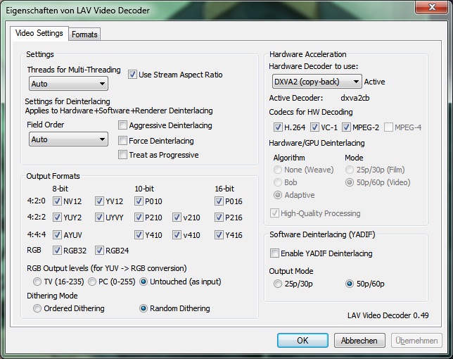

Eichhorn Posted March 23, 2012 Posted March 23, 2012 Ich habe mir heute mal den "tollen" QVC HD Sender eingestellt. (wer´s braucht, diesen Mist auch noch in HD ) Dieser läuft aber mit diesem Decoder überhaupt nicht. Nur Verpixelungen. Wenn ich auf den Cyberlink9 umstelle, habe ich keine Probleme. Alle anderen HD Sender laufen aber tadellos. Auch ServusTV und ANIXE HD, die senden doch mit der gleichen Auflösung. Wo kann das Problem liegen oder kann das jemand anderes auch bestätigen? Quote
ZappoB Posted March 23, 2012 Posted March 23, 2012 Bei mir gibt es keine Probleme mit QVC HD - läuft, wie alle anderen (HD) Sender, absolut smooth. Quote
Eichhorn Posted March 23, 2012 Posted March 23, 2012 Ich habe es scheinbar raus. Mit der Einstellung DXVA2 (copy-back) läuft er. Mit (native) habe ich diese Probleme. Teste das mal. Quote
ZappoB Posted March 23, 2012 Posted March 23, 2012 Also bei mir läuft es mit native - hast du sonst iwelche Einstellungen verändert? Ich habe alles auf Standard gelassen... Quote
Eichhorn Posted March 23, 2012 Posted March 23, 2012 (edited) Ich glaube nein, ich poste nachher mal einen Screenshot. Bin noch auf Arbeit. So, hier die Einstellungen: Edited March 23, 2012 by Eichhorn Quote
ZappoB Posted March 23, 2012 Posted March 23, 2012 Also meine Einstellungen sind mit deinen - bis auf DXVA2 - identisch. Ich stelle aber gerade auch fest, dass mit copyback mit meiner Graka nur Diashow angesagt ist, ich muss also native verwenden. Aber auch in der Diashow sind keine Störungen bei QVC HD zu sehen. Ich könnte mir gut vorstellen, dass das am AMD Treiber liegt - die Version 10.3 werde ich nicht mehr verlassen, alles danach hat nur ärger bereitet, ohne wirklich Vorteile zu versprechen. Quote
