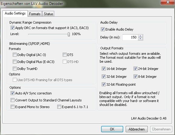

Hab mich gestern mal mit dem oft beschriebenem Audio/Video offsync des LAV beschäftigt.
Mit den folgenden settings ist in meiner Konfiguration (v.0.48) auch nach 2 Stunden kein Offsync mehr feststellbar :
D.h. Du hast bei Dir einen Konstanten Versatz von 150 ms. Leider ist es bei mir nicht konstant.
Hatte ich am Anffang auch gedacht. Allerdings in meiner Konfiguration funktioniert der kontinuierliche Versatz mit 150 ms bestens . Getestet mit Phoenix HD für 2 Stunden -
Aero on/DVB clock on/DXVA native .
