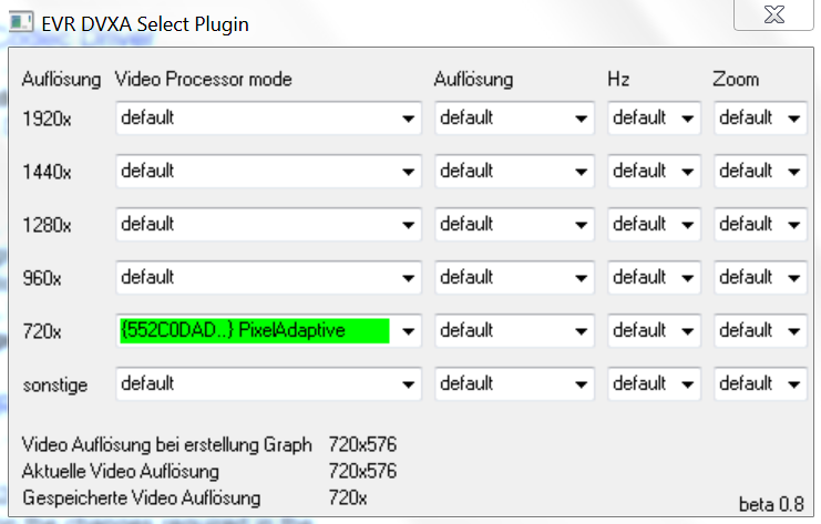

nuts Posted July 11, 2012 Posted July 11, 2012 (edited) Meine zentralen Fragen dazu: Braucht man das Plugin, um VA-Deinterlacing im DVBV zu erzwingen? Was bewirkt das Plugin in Verbindung mit dem LAV-Filter? Werden mit dem Plugin Werte dauerhaft verändert bzw. was passiert, wenn das Plugin aus dem DVBV gelöscht wird? Werden dann bestimmte Werte so "festgesetzt", dass ohne das Plugin z. B. durch den LAV kein VA-Deinterlacing mehr aktiviert werden kann? Nein braucht man nicht. Das ist ein Hack um die Methode in Abhängigkeit von bestimmten Auflösungen zu setzen. (z.B. schwache GPU kann VA-Deint. bei 576i, aber nur Bob bei 1080i). Um Decoder zu testen sind deratige Dinge auch eher ungeeigente (es sei denn du weisst ganz genau was wo passiert). P.S. Ich verwende 12.3. Versuchs doch mal mit 12.6? Edited July 11, 2012 by nuts Quote

nuts Posted July 11, 2012 Posted July 11, 2012 (edited) Da man aber im LAV nichts an der Einstellung der Deinterlacing-Methode ändern kann (nur die DXVA-Methode), frage ich mich, wie die Deint.-Methode hier festgelegt wird? Vermutlich wird automatisch immer die Bestmögliche gewählt? Aber wie wird das ermittelt? Ich vermute beim "renderer deint." wird die vom Treiber angebotene Liste genommen (und davon die beste Methode) und die Einstellungen im CCC haben Einfluss auf diese Liste. Ähnlich wird beim Cyberlink mit der Einstellung "Auto" sein. "Weave" und "Bob" sind wohl immer verfügbar (steht irgendwo im msdn). Ist echt fraglich wieso das bei euch auf weave springt. Im Renderer nach den Jitter habt ihr mal geschaut? Beim SD Problem von gestern kommt dadurch wohl der Deinterlacer aus dem Tritt und das gibt auch unschöne Kämme. edit\ Das Plugin ist jetzt deaktiviert oder? Ich riskier nun mal 12.7beta und schau obs bei mir auch auftritt. edit\ Hier ist alles ok mit der 12.7! Was habt ihr denn für Haken bei "Settings for Deinterlacing" gesetzt? Bei mir ist nur der Haken für "Aggressive Deinterlacing" gesetzt! Field Order auf "auto". edit2\ Mit "Treat as Progressiv" kommt es zum geschilderten Verhalten. Aber dürfte auch klar sein oder? Edited July 11, 2012 by nuts Quote

test Posted July 11, 2012 Posted July 11, 2012 (edited) wie bekomme ich raus was _GENAU_ da benutzt wird? die CLSID + Beschreibung sagt einem so doch nix oder? ich hab' bei mir 3 unterschiedliche CLSIDs für PixelAdaptive ... Edited July 11, 2012 by test Quote
nuts Posted July 11, 2012 Posted July 11, 2012 Der "3C"-String steht für VA-Deint. ... Langsam verliere ich hier aber den Durchblick. Was machst du jetzt bitte mit dem Plugin? Quote
