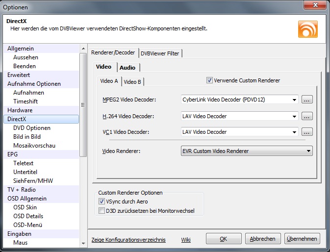

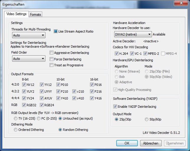

getilus Posted July 11, 2012 Posted July 11, 2012 (edited) Ich hab's jetzt auch mal mit meinem Notebook mit HD5470 versucht: Also zuerst den LAV 0.51.1-4 installiert und registriert. Player / Videodatei : active Decoder im LAV ------------------------------------------------ MPC-HC, MPEG2-Datei: avcodec MPC-HC, H264-Datei: dxva2n MPC-HC, Käsescheibchen 1080i: avcodec Zum Vergleich: HTPC mit HD6570 - ebenfalls LAV 0.51.1-4 DVBV, MPEG2-Datei (TV): dxva2n DVBV, H264-Datei (ARD-HD): dxva2n DVBV, Käsescheibchen 1080i: dxva2n Alle v. g. Varianten wird mit VA-Deinterlacing angezeigt! Edited July 12, 2012 by getilus Quote

getilus Posted July 12, 2012 Posted July 12, 2012 Kein DXVA für mpeg2 wäre nicht so schlimm, aber Hardware-Deinterlacing wäre schon wichtig. Aber bedeutet die Anzeige "avcodec" im LAV wirklich, dass nicht per Hardware deinterlaced wird? Wenn ich mir die CPU-Last ansehe, dann könnte man meinen, dass doch das Deinterlacing von der GPU übernommen wird. Wenn man den LAV auf YADIF-Software-Deinterlacing umschaltet, dann sieht man gut, wie die CPU-Last steigt! Quote
CiNcH Posted July 12, 2012 Posted July 12, 2012 Aber bedeutet die Anzeige "avcodec" im LAV wirklich, dass nicht per Hardware deinterlaced wird? Nein! VA funktioniert nur im NV12-Farbraum. In anderen Farbräumen kann immer noch in Hardware deinterlaced werden, aber nicht mehr per VA. "avcodec" bedeutet lediglich, dass nicht in Hardware dekodiert wird. Dekodieren und Deinterlacing (Video PostProcessing) sind zwei Paar Schuhe. Bei DXVA ist gewährleistet, dass der NV12-Farbraum verwendet wird. Ich habe jetzt auch mal den "avcodec" aktiviert und stelle keine Probleme fest. Macht der bei dir nur 'Weave' oder wie? Quote
getilus Posted July 12, 2012 Posted July 12, 2012 Ich habe jetzt auch mal den "avcodec" aktiviert und stelle keine Probleme fest. Macht der bei dir nur 'Weave' oder wie? Nö, auch mit "avcodec" macht die Graka (Mobility HD5470) VA-Deinterlacing. Zumindest seit gestern (bzw. seit LAV v051.1-4) Meine Aussage bezog sich eher auf die Bemerkung von nuts, dass Hardware-Deinterlacing schon wichtig wäre.....aber wenn Hardware-Deinterlacing funktioniert und "nur" DXVA nicht, dann kann ich damit durchaus leben..... Wie wichtig bzw. wie entscheidend ist denn der (wahrscheinlich automatisch) gewählte Farbraum für die Bildqualität? Quote

craig_s Posted July 12, 2012 Posted July 12, 2012 (edited) Nö, auch mit "avcodec" macht die Graka (Mobility HD5470) VA-Deinterlacing. Zumindest seit gestern (bzw. seit LAV v051.1-4) Ah ich glaub ich sehe jetzt was du meinst,LAV kann mit ner HD5xxx und avcodec tatsächlich die Linien in Käsescheibchen so darstellen als wär es VA! Aber das Timing stimmt nicht. Im DVBViewer verlangsamt das Video mit kaum merklichen Rucklern. Bei gleichem Bild in MPC-HC ruckelts schon kräftiger -> versucht das Timing zu halten. Ändere im DVBV oder MPC-HC den MPEG2 Decoder auf den MS DTV-DVD (in MPC durch bevorzugen in 'externe Filter') und schaue wie weich und schnell MPEG2-Käsescheibchen läuft. Dann wieder zurück zum LAV. Unterschied? Bei MPEG2 SD 576i Videos ist es anders, keine Verzögerung, jedenfalls keine merkliche. MPC-HC zeigt auch in der Statuszeile unten an ob grad DXVA möglich ist. Bei avcodec kein DXVA. In den LAV Video Configs nur NV12 anhaken oder alle spielt bei mir keine Rolle. Kann sogar statt 'DXVA2' -> 'None' wählen, kein Unterschied. Linien bei Käsescheibchen immernoch als wäre es VA. Das VA ist aber schwer krank Edited July 12, 2012 by craig_s Quote
getilus Posted July 12, 2012 Posted July 12, 2012 Aha, jetzt verstehe ich das langsam auch! @craig_s: Vielen Dank für deine ausführliche und verständliche Erklärung! Quote

craig_s Posted July 12, 2012 Posted July 12, 2012 (edited) LAV unterstützt IMHO nur Bitstream. Aber VA bzw. HW-Deinterlacing sollte trotzdem möglich sein, allerdings nur im NV12-Farbraum. NV12 wählt LAV offenbar automatisch aus, Häkchen egal. Ja LAV kann mit HD5xxx VA in HW-Deinterlacing, sogar ein sehr sauberes, konnte ich eindeutig bestimmen mit diesem 576i Testvideo. Ich habe dort einen völlig untrügerischen HW-Deinterlacing Test drin "versteckt": wenn das Video startet fehlen kurz bei "1" die beiden 1-pixel Felder. Im dem Moment wo sie auftauchen produziert HW-Deinterlacing eine kurze Einschwingphase (kurzes Flackern), das es NUR mit HW-Deinterlacing gibt (kann man mit jeder Karte sehen). Der Gegentest mit SW-Deinterlacing funktioniert mit ffdshow wenn man in Deinterlacing "yadif" wählt mit gesetzten Haken vor "Skip..." und "Double framerate" -> kein Einschwingen. Schade nur mit dem Timingproblem, das taucht aber nur bei 1080i auf, 576i läuft soweit ich (in 6 min) sehen konnte in time. Hier kann man ein seltenes 1080i MPEG2 Video runterladen mit Sound, da kann man (wenn man die "richtige" Karte hat) mit LAV Video sehen und hören (Audio Decoder egal) wie der Sound sofort dem Bild vorauseilt, - mit DVB-Source zunehmend stotternd, - mit LAV-Splitter (Haken weg vor "mpg" in "DVBViewer Filter") ohne Stottern -> da wo der Mann aufhört zu sprechen stoppt auch DVBV - mitten im Video... EDIT: coool, hatte grad vollen Synchronitäts-Erfolg mit dem Video durch wechseln von EVR auf Overlay! In DVBViewer + MPC-HC. Kein anderer Renderer sonst kann es. Das Video hat aber kaum Bewegung und keinerlei Schwenk. Käsescheibchen ruckelt mit Overlay leider noch stärker. Auch kein VA mehr, nur noch MotionAdaptive. Aber immerhin läuft es jetzt mal bis zuende durch! Edited July 13, 2012 by craig_s Quote
