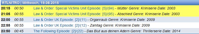

shaupti Posted August 19, 2015 Posted August 19, 2015 So mal kurz angetestet.... Die Tuner anzahl funktioiert wunderbar, sowie die Sache mit den Inaktiven Timern, Sehr schön. Die ID zuordnung passt auch soweit, wenn man aus dem Sender-Editor die ID mit Strg+C rauskopiert bekommt man ja so etwas 2359890883042094819|RTL Television Aber mit dem kommt Sender nicht gefunden. Wenn nur die ID oder der Sendernahme da steht funktioniert es. Ist das so gewollt? Das zweite Thema ist die Namensvergabe/Timer Titel vergabe, da muss ich noch ein wenig Testen, das tut noch nicht so wie ich es gerne hätte. Gruß Quote
HacMat Posted August 19, 2015 Author Posted August 19, 2015 Die ID zuordnung passt auch soweit, wenn man aus dem Sender-Editor die ID mit Strg+C rauskopiert bekommt man ja so etwas 2359890883042094819|RTL Television Aber mit dem kommt Sender nicht gefunden. Wenn nur die ID oder der Sendernahme da steht funktioniert es. Ist das so gewollt? Nach meinem Verständnis handelt es sich bei der ID nur um die 19-stellige Zahl vor dem Trennstrich. Der Sendername dient nur als ergänzende Information, ist also eine Art Kommentar. Auch ohne die zusätzliche Angabe des Sendernamens ist die ID eindeutig. In der Senderliste, abgerufen mit 'http://<Host>:<Port>/api/getchannelsxml.html' steht unter dem Channel-Attribut 'ID' auch nur die 19-stellige Zahl. Der Zusatz '|RTL Television' in Deinem Beispiel, wäre also ohne Funktion. Aber vielleicht sollte ich die Verwendung einer um den Sendernamen erweitertenen ID mit der nächsten Version trotzdem zu lassen, damit man den Namenszusatz nicht immer entfernen muss, falls man die ID mit Strg+C aus dem Sender-Editor kopiert hat. Das zweite Thema ist die Namensvergabe/Timer Titel vergabe, da muss ich noch ein wenig Testen, das tut noch nicht so wie ich es gerne hätte. Der RS Requester erzeugt die Timer über einen Request des Web-Interfaces. Das Web-Interface gibt Dir leider nicht die Möglichkeit den Titel frei zu wählen. Der Sendungstitel bleibt immer der EPG-Titel. Dieser wird auch bei der Konstruktion des Dateinames verwendet. Wenn Du im Web-Interface den Namen des Timers änderst, hat das leider absolut keinen Einfluss auf den Titel-Abschnitt des Dateinamens. Um den Sendungstitel im Dateinamen ändern zu können, müsste ich den Timer über die API erzeugen. Leider musste ich aber auf die Nutzung der API verzichten, weil aufgrund eines Bugs PDC (VPS) nicht richtig funktionieren wollte. Näheres dazu findest Du hier: http://www.DVBViewer.tv/forum/topic/54402-keine-aufnahme-bei-nutzung-der-api-und-uberwachung-des-eit/ Mein damaliges Posting bezog sich auf die Version 1.28.0.0. Es kann deshalb sein, dass der Fehler in der API mittlerweile behoben wurde. Vielleicht habe ich auch nur etwas falsch gemacht. Ich werde mich mit der API nochmals beschäftigen, vielleicht finde ich ja jetzt eine Lösung für das Problem. VG, HacMat Quote
HacMat Posted August 19, 2015 Author Posted August 19, 2015 (edited) @shauptiIch habe jetzt die Ursache dafür gefunden, warum der Name des Timers nicht im Dateinamen verwendet wird. Es liegt weder ein Fehler im RS noch im RS Requester vor. Ich habe nur das von mir selbst verfasste Manual zum RS Requester nicht gründlich genug gelesen: -nameScheme Dateinamen-SchemaMit 'nameScheme' lässt sich die Zusammensetzung des Dateinamens festlegen.Variablen:%year = Jahr%date = Monat und Tag%time = Uhrzeit%station = Sender%event = Sendung%title = (Sub)Titel der Sendung (falls vorhanden)%tshort = (Sub)Titel der Sendung (falls vorhanden) auf 80 Zeichen begrenzt%name = Name des Timers, der beim erstellen eingegeben wird%series = unter Serie in der EPG Suche eingetragener Wert%m = Monat%d = Tag (das Monats)%h = Uhrzeit Stunde%M = Uhrzeit Minute%g = das Genre (wenn vorhanden)%D = Tag der Woche (Mo, Di etc) Näheres dazu bitte der Dokumentation zum RS entnehmen.Beispiel (Konfigurationsdatei): nameScheme = %event_%title_%station_%year-%date_%time Wenn man im Namensschema anstatt der Variable '%event' die Variable '%name' verwendet, sollte, vorrausgesetzt 'useTitleEPG' steht auf disabled, der an den RS Requester übergebene Titel immer unverändert als Bestandteil des Dateinamens herangezogen werden.Wenn 'nameScheme' nur '%name' zugewiesen wird, wird der an den RS Requester übergebene Titel, wenn man mal von der Dateinamenserweiterung absieht, 1 zu 1 als Dateiname übernommen.Du brauchst 'nameScheme' nicht verwenden, sondern kannst das Dateinamensschema auch in den Konfigurationseinstellungen des RS anpassen. 'nameScheme' verändert nie das Default-Namensschema in den Konfigurationseinstellungen des RS. Verwendest Du 'nameScheme' benutzt der RS das zugehörige Argument als Namensschema, ansonsten nimmt er das Default-Namensschema. Edited August 20, 2015 by HacMat Quote
shaupti Posted August 19, 2015 Posted August 19, 2015 So mal ein Beispiel, Der String ist, den den du mal gegeben hast... -request record -readfile C:\\Program Files (x86)\\RS Requester\\Requester.cfg -title "{maxlength(concat(title,cleanLess(testparam(episode," - ",testparam(original_title," - "))),cleanLess(testparam(episode,testparam(episode_number,concat(leadingZero(episode_number,"3")," - ",episode),episode),original_title)),cleanLess(testparam(original_episode," - ")),cleanLess(original_episode)),"75")}" -channel "{channel_name_external}" -date {start_day}.{start_month}.{start_year} -start {start_hour}:{start_minute} -stop {end_hour}:{end_minute} -endaction none im EPG sieht es so aus Der Timer sieht so aus Die aufnahme sieht so aus wie es im EPG aussieht. Vielleicht versteh ich das immer noch nicht ganz mit der Namensgebung. Das zufügen von Inaktiven Timern ermöglicht es mir auf dem TV_Server die ganze Geschichte zu testen ohne, das die schon vorhandenen Timer etc. in Mitleidenschaft gezogen werden. Anbei auch noch die Config, vielleicht passt da was nicht. Es kann ja natürlich auch sein, das der REC-Service nur den vordersten Teil als Titel nimmt und das dahinter als "was weis ich was" zählt. Gruß Requester - Kopie.txt Quote
shaupti Posted August 19, 2015 Posted August 19, 2015 Hab deinen zweiten Post ers jetzt gelesen. Das wird übergeben... Quote
HacMat Posted August 19, 2015 Author Posted August 19, 2015 @shaupti Es gibt leider noch ein Problem: Der RS Requester nutzt den übergebenen Titel auch als Schlüssel, um die Sendung im EPG des Senders zu suchen, und gegebenenfalls den Aufnahmeauftrag zurückzuweisen, wenn er die Sendung nicht findet. Das soll verhindern, das fehlerhafte Programmdaten vom TV-Browser oder anderen Quellen dazu führen, dass „falsche Timer“ gesetzt werden. Bei einer starken Verfremdung des übergebenen Sendungstitels steigt somit die Wahrscheinlichkeit, dass der Aufnahmeauftrag vom Requester nicht weitergeleitet wird, weil er die Sendung im EPG nicht findet. Du kannst dieses Verhalten gänzlich unterbinden, in dem Du 'minTitelSim' 0 zuweist. Das hat wiederum die Folge, das falsche Programm-Daten aus externen Quellen nicht mehr als solche erkannt werden. Da das eher selten vorkommt, wäre das zumindest eine Zwischenlösung. Eine bessere Lösung wäre es, einen neuen optionalen Parameter einzuführen, z.B. 'fileName' mit dem der Namensbestandteil, der anstelle von '%name' verwendet werden soll, explizit übergeben wird. 'title' würde dann auf die reine Schlüsselfunktion reduziert. Mit der nächsten Version werde ich den Parameter 'fileName' einführen, falls mir nicht noch eine bessere Lösung einfällt. Bei Deinem Screenshot ist mir noch aufgefallen, dass der EPG Titel der gezeigten Sendung, von dem EPG-Titel zur Sendung bei mir leicht abweicht. Verwendest eine externe EPG-Quelle im RS ? Ich wusste gar nicht, dass das geht. Quote
