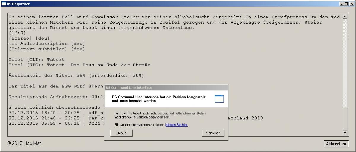

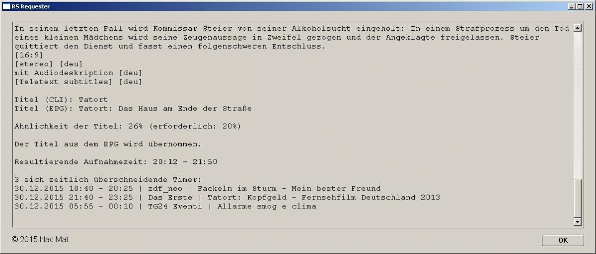

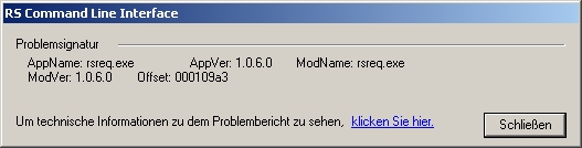

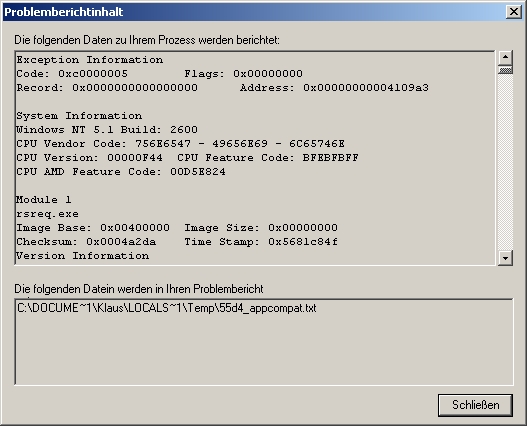

Klaus Heynen Posted December 31, 2015 Posted December 31, 2015 (edited) Lieber HacMat, leider gibs es nun doch ein Problem. seit Gestern bekomme ich immer eine Fehlermeldung wenn "searchTimerDB = " ungleich "0" und nicht auskommentiert ist. Ist "searchTimerDB = " gleich "0" oder auskommentiert dann funktioniert die neue "rsreq.exe" einwandfrei. Der Timer wird dann nicht programmiert auch wenn man abschließend nach bestätigung der Fehlermeldung nochmals im RSRequester Fenster OK klickt. Mein Betriebssystem is WinXP und ich nutze den ClickFinder 5.22a sowie record service 1.32.0.0. Grüße und einen guten Rutsch in neue Jahr Klaus Edited December 31, 2015 by Klaus Heynen Quote
HacMat Posted December 31, 2015 Author Posted December 31, 2015 Hallo Klaus, Vielen Dank für Deine Rückmeldung. Das sieht sehr nach einem Bug im RS Requester aus. Kann natürlich auch ein Defekt Deines Computer sein, z.B. defekter Arbeitsspeicher. Das ist aber eher unwahrscheinlich. Seltsam ist nur, dass der Fehler erst seit gestern auftritt. Hast Du gestern den RS auf Version 1.32 umgestellt ? Aber auch bei einer Inkompatibilität mit einer neuen RS-Version darf der Requester nicht abstürzen. Ich werde mich die nächsten Tage um das Problem kümmen und eine korregierte Version hochladen. Bis dahin alles Gute und Dir auch einen guten Rutsch! HacMat Quote
Klaus Heynen Posted December 31, 2015 Posted December 31, 2015 ne nix verändert (das sagen immer alle) aber ein paar Aufnahmen sind gelaufen. Vielleicht ein Buffer oder Zähler der überläuft? Quote
HacMat Posted January 2, 2016 Author Posted January 2, 2016 Hallo Klaus,mir ist es bisher nicht gelungen den Fehler zu reproduzieren. Die neue RS Version (1.32) habe ich mittlerweile installiert und der Requester funktioniert bei mir auch mit dieser Version absolut stabil.Um den Fehler zu finden brauch ich deshalb Deine Hilfe:Klicke doch bitte mal auf das „klicken Sie hier“, um weitere Informationen zu dem Fehler anzeigen zu lassen. Dort sollte der Ausnahmecode (vermutlich c0000005), der Ausnahmeoffsetund der Fehlermodulname (vermutlich rsreq.exe) angezeigt werden. Vielleicht musst Du auch den Debug-Button drücken um diese Informationen abzurufen. Für XP weiß ich das nicht mehr so genau.Du solltest das möglichst bald machen, bevor die Fehlermeldung möglicherweise nicht mehr erscheint, weil die Auftrittsbedingung nicht mehr erfüllt ist.Ich brauche dann noch die endgültig von Dir zugewiesenen Werte folgender Parameter:SearchTimerDBsearchTimerDBmaxDevsearchTimerDBmaxNumOfHitssearchTimerDBcheckDeactivatedTimerssearchTimerDBcheckFoldersearchTimerDBcheckChannelsearchTimerDBcheckEventsearchTimerDBButtonIgnoreVielen Dank und ein frohes neues Jahr!HacMat Quote
Klaus Heynen Posted January 3, 2016 Posted January 3, 2016 Hi HacMat, Bei mir ist der Fehler reproduzierbar. Es spiel keine Roller ob der Timer oder die Aufnahme schon vorhanden war oder auch nicht RS requester stürzt immer ab wenn "searchTimerDB =" verwendet wird. hier die infos: searchTimerDB = 65 searchTimerDBmaxDev = 10 searchTimerDBmaxNumOfHits = 3 searchTimerDBcheckDeactivatedTimers = disabled searchTimerDBcheckFolder = disabled searchTimerDBcheckChannel = disabled searchTimerDBcheckEvent = enabled searchTimerDBButtonIgnore = enabled Der Fehler ist noch da aben wenn ich auf Dbug klicke schließt sich nur das Fenster es kommt kein Debugfenster oder VC oä. hoch. Allerdings bei weitere Informationen bekommt man was an Microsoft reportet wird, siehe Anhang. Grüße Klaus 55d4_appcompat.txt Quote
HacMat Posted January 4, 2016 Author Posted January 4, 2016 Ich konnte jetzt mit Deinen Informationen die Programmzeile im Quellcode lokalisieren die den Fehler auslöst. Danke dafür.Leider ist die Bedingung die zum Auslösen des Fehlers führt auf meinem System nie erfüllt.Es handelt sich um einen Dereferenzierten Null-Pointer, also einem ungültigen Zeiger.Warum dieser Zeiger bei Dir an dieser Stelle ungültig ist, kann ich mir nur dadurch erklären, dass das XML-Dokument mit den Timern, welches vom RS Requester beim Recording Service abgerufen wird, anders aufgebaut ist als bei mir.Aus Deinen Screenshots schließe ich, dass Du mit dem RS von Astra und Hotbird aufnehmen kannst. Ich habe einen Fehler im Quellcode des Requesters entdeckt, der bei einem zusätzlichen Attribut vor dem Attribut 'ID' im Element 'Channel' dazu führt, dass dieser Zeiger ungültig wird. Ich könnte mir vorstellen, dass bei Dir mindestens ein weiteres Attribut vorhanden ist, welches den Fehler verursacht. Vielleicht ein Attribut, dass den Tuner oder den Satelliten noch genauer spezifiziert.Es macht keinen Sinn, weiter zu suchen, solange ich das XML-Dokument mit den Timern nicht als Fehlerquelle ausschließen kann.Könntest Du deshalb mit http://host:port/api/timerlist.html?utf8=2 das besagte XML Dokument abrufen und hochladen ? Screenshot geht auch. Auch ein Auschnitt mit 2 oder 3 Timern würde genügen. Nur der Anfang des Dokumentes sollte dabei sein.2 gesetzte Timer reichen aus, einen für eine Hotbird- und einen für eine Astra-Aufnahme.Viele Grüße,HacMat Quote
