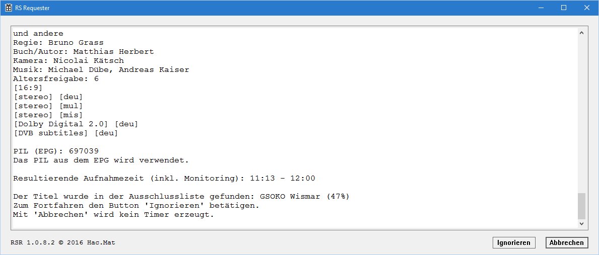

semko Posted April 20, 2016 Posted April 20, 2016 Hallo HacMat, zuerst vielen Dank für deine schnelle Reaktion mit der neuen Version. Bitte wundere dich nicht, wenn manchmal eine geringere Ähnlichkeit neben dem in der Ausschlussliste gefundenem Titel angegeben wird als erwartet.Das liegt daran, dass Zusatz-Informationen aus dem EPG, wenn verfügbar, mit berücksichtigt werden. Verstehe ich dich jetzt richtig? Ich müsste dann beim Anlegen der Ausschlüsse wissen, welche Zusatzinformationen außer dem Titel verwendet werden? Sorry, aber das halte ich für keine gute Idee. Wenn ich eine Ausschlussliste für bereits vorhandene Aufnahmen anlegen will, habe ich keine Ahnung, welche Zusatzinformationen bei späteren Wiederholungen im EPG enthalten sein könnten. Ich finde, der Titel muss genügen. Ich habe versucht, die neue Version zu testen, leider mit wenig Erfolg. Die besprochene Fehlermeldung ist bisher nicht mehr aufgetreten aber die der Ausschlussliste hinzugefügten Einträge brachten keinen Erfolg. Ich habe folgende 2 Zeilen hinzugefügt: SOKO Wismar Der Blaulicht Report Dann habe ich diese beiden Sendungen aus dem TV Browser zur Aufnahme programmiert und in beiden Fällen sind die Timer angelegt worden, die Ausschlüsse haben also nicht gegriffen. Die versuchte Aufnahme der Tagesschau (Ausschluss in der originalen exclude.txt vorhanden) wurde abgewiesen mit einer Ähnlichkeit von 80%. Quote
HacMat Posted April 20, 2016 Author Posted April 20, 2016 Verstehe ich dich jetzt richtig? Ich müsste dann beim Anlegen der Ausschlüsse wissen, welche Zusatzinformationen außer dem Titel verwendet werden? Sorry, aber das halte ich für keine gute Idee. Wenn ich eine Ausschlussliste für bereits vorhandene Aufnahmen anlegen will, habe ich keine Ahnung, welche Zusatzinformationen bei späteren Wiederholungen im EPG enthalten sein könnten. Ich finde, der Titel muss genügen. Du musst die Zusatzinformationen nicht kennen, es erhöht aber die Präzision, wenn Du diese Zusatzinformationen kennst und der Ausschlussliste hinzufügst. Diese Zuatzinformation aus dem EPG enthält beispielsweise bei Serien sehr oft den Episoden-Titel. Wenn die Zusatz-Informationen nicht berücksichtigt würden, ließe sich die Zurückweisung einer konkreten Folge einer Serien oft nicht realiseren, es sei denn der Episodenname würde noch im EPG-Titel mit aufgeführt. Du könntest dann nur pauschal alle Folgen einer Serie zurückweisen lassen. Für die Serie 'SOKO Wismar' könntest Du z.B. folgende Zeilen in die Ausschlussliste schreiben: SOKO Wismar SOKO Wismar Mord im Schrebergarten SOKO Wismar Der Bankraub Wenn jetzt als Titel vom TV-Browser 'SOKO Wismar' übergeben wird und Du mit '(-)searchExcludingList (=) 80' eine Mindestähnlichkeit von 80% angeben hast würde beispielsweise folgendes passieren: Annahme: Im EPG werden keine Zusatz-Informationen gefunden: Es besteht eine 100-prozentige Übereinstimmung mit 'SOKO Wismar' 100 > 80 => Zurückweisung erfolgt. Der Episodentitel wurde nicht berücksichtigt. Annahme: Im EPG steht als Zusatzinformation der Episoden-Titel 'Mord im Schrebergarten' Die Zeile mit 'SOKO Wismar' alleine greift nicht mehr, da der Titel vom TV-Browser mit dem Episoden-Titel ergänzt wurde, und die Ähnlichleit von 'SOKO Wismar Mord im Schrebergarten' zu 'SOKO Wismar' zu gering ist. Die Ähnlichkeit von 'SOKO Wismar Mord im Schrebergarten' zu 'SOKO Wismar Mord im Schrebergarten' ist aber 100% => die Sendung wird zurückgewiesen. Ich habe versucht, die neue Version zu testen, leider mit wenig Erfolg. Die besprochene Fehlermeldung ist bisher nicht mehr aufgetreten aber die der Ausschlussliste hinzugefügten Einträge brachten keinen Erfolg. Ich habe folgende 2 Zeilen hinzugefügt: SOKO Wismar Der Blaulicht Report Dann habe ich diese beiden Sendungen aus dem TV Browser zur Aufnahme programmiert und in beiden Fällen sind die Timer angelegt worden, die Ausschlüsse haben also nicht gegriffen. Die versuchte Aufnahme der Tagesschau (Ausschluss in der originalen exclude.txt vorhanden) wurde abgewiesen mit einer Ähnlichkeit von 80%. Setz mal testweise die Mindestähnlichkeit auf einen ganz niedrigen Wert, z.b. 10% und prüfe, ob dann die Zurückweisung funktioniert. Die Ähnlichkeit bei der Tagesschau von nur 80% ist seltsam. An welchem Sendetermin und bei welchem Sender werden für die Tagesschau die 80% Ähnlichkeit angezeigt. Bei mir steht hinter Tagesschau immer 100%, egal welchen Sender ich nehme. Bitte lade mir doch mal Deine Auschlussliste hoch. Danke! Quote
semko Posted April 21, 2016 Posted April 21, 2016 Hi HacMat, meine exclude.txt habe ich dir als PM zugeschickt. Bei einem neuen Test mit Mindestähnlichkeit = 10% hat der Ausschluss bei SOKO Wismar mit einem Ergebnis von 47% funktioniert, bei Blaulicht Report wude der Timer wieder angelegt. Dabei ist mir aufgefallen, dass bei der Anzeige des Suchergebnisses von SOKO Wismar vor dem Titel noch ein G steht (siehe Screenshot). Tagesschau (heute 20:15) wurde wieder mit 80% Ähnlichkeit abgewiesen, auch da steht vor dem Titel ein Zeichen, das da nicht hingehört. Quote
HacMat Posted April 22, 2016 Author Posted April 22, 2016 (edited) Danke Sem, Deine Fehlerbechreibung war sehr hilfreich. Deine 'exclude.txt' führte auch bei mir zu dem von Dir beschriebenenem Verhalten. Hier jetzt noch eine korregierte Version: (Link entfernt, s. folgende Beiträge) VG, HacMat Edited April 22, 2016 by HacMat Quote

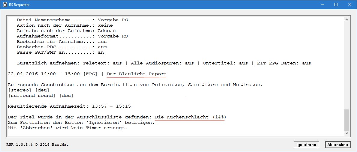

semko Posted April 22, 2016 Posted April 22, 2016 Hi HacMat, danke für die neue Version. Habe sie gleich mal getestet mit folgendem Ergebnis: 1. Tagesschau (ARD 20:00), abgewiesen mit 100% 2. SOKO Wismar (ZDF 11:15), abgewiesen mit 50% 3. Der Blaulicht Report (RTL 14:00), siehe Screenshot Da ist noch etwas faul. Beim Blaulicht Report wird als Vergleich Die Küchenschlacht angezeigt, die zeitgleich im ZDF läuft. Ich glaube, da musst du noch mal nachschauen. Quote
HacMat Posted April 22, 2016 Author Posted April 22, 2016 Hallo Sem, ich kann das Auftreten des Fehlers bestätigen. Hier jetzt die Version 1.0.8.5: rsreq.exe 1.0.8.5.zip Diesmal läuft alles. VG, HacMat Quote
