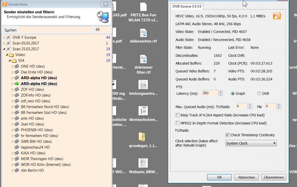

Schaue zwecks Diagnose bitte hier nach, während die nicht funktionierende Wiedergabe läuft. Eventuell einen Screenshot posten.

Hier jedenfalls ist die erfragte Datei als screenshot.

Der im DVBViewer eintreffende Stream ist stark gestört, wie man im Screenshot an der Anzahl Diskontinuitäten sieht. Er kommt nur unvollständig an. Das lässt ein Empfangsproblem vermuten.
Wie kommt es, dass du zwei Einträge für ARD Alpha hast? Sind beide betroffen?
Bei einem DVB-T Suchlauf kann es passieren, dass Sender doppelt gefunden werden, weil auch ein (meist schwächeres) Signal aus einer Nachbarregion empfangen wird. Mit der "schwächeren" Ausgabe des Senders ist dann eventuell kein ungestörter Empfang möglich. Damit man die Einträge auseinanderhalten kann, gibt der DVBViewer beim DVB-T-Suchlauf eine Gruppierung nach Frequenz vor. Diese Gruppierung hast du aber offenbar aufgehoben und alles in einen Topf geworfen. Das war vielleicht keine gute Idee.
Ich würde deshalb alle DVB-T2-Sender löschen, einen erneuten Suchlauf durchführen und danach schauen, was sich bei welcher Frequenz findet und was davon gut empfangbar ist.
Es ist so, daß mal der und mal der Andere geht. Darum habe ich die für "meine" Senderliste untereinander gereiht.

Probier es besser mit einer Aussenantenne.
ARD-alpha gab es irgendwann auch mal über den BR-Testsender in München-Freimann; weiß aber gerade nicht, ob der nach der DVB-T2-Einführung noch läuft und meine auch, dass die Sender alle "Test" im Namen hatten.
Tatsächlich.... mit einer simplen Zimmerantenne direkt am Fenster laufen die auch wieder.. zumindest im Moment.
Danke nochmal fürs "Auslesen" der Empfangsproblematik
