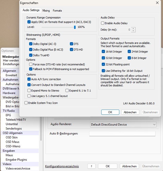

Holgi_001 Posted September 20, 2025 Author Posted September 20, 2025 Vielen Dank für die Antwort, eben habe ich den DVBViewer gestartet und beim Einschalten gab es auf einem HD-Sender mit AC3-Tonspur einen Ton. Nach Umschalten auf einen SD-Sender und zurück auf einen HD-Sender war der Ton weg. Als Quelle dienen die 4 eingebauten DVB-C-Tuner einer FritzBox 6591 Cable. In den angehängten Bildern sind die Einstellungen und die Status-Fenster eines HD-Senders und eines SD-Senders. Quote

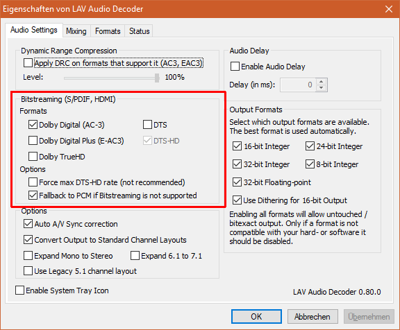

Holgi_001 Posted September 20, 2025 Author Posted September 20, 2025 So, jetzt habe ich die Settings mal so eingestellt wie in dem angefügten Bild und es funktioniert. Logisch ist es allerdings nicht. Wer versteht das? Quote
Griga Posted September 21, 2025 Posted September 21, 2025 vor 10 Stunden schrieb Holgi_001: So, jetzt habe ich die Settings mal so eingestellt wie in dem angefügten Bild und es funktioniert. Logisch ist es allerdings nicht. Doch. Wenn der (bei dir in Windows) gewählte Audio Renderer den dekodierten Output des Decoders (also PCM) per SPDIF als digitalen Bitstream ausgibt, sollte das funktionieren. Allerdings nur Stereo. Bei Mehrkanalton (z.B. 5.1) geht das so nicht, weil die Datenrate für SPDIF zu hoch wird. PCM ist das unkomprimierte Format, in dem Audio in WAV-Dateien oder auf CDs gespeichert wird. AC3 mit mehr als zwei Audiokanälen muss der Decoder deshalb zwingend als undekodierten (d.h. komprimierten) Bitstream durchreichen. Es obliegt dann dem AV Receiver oder was auch immer bei dir am anderen SPDIF-Ende hängt, den Kram zu dekodieren. D.h. der muss AC3 können. Ist das sicher? Wenn er nur mit PCM umgehen kann, muss der Decoder im PC AC3 5.1 dekodieren und auf Stereo heruntermischen (oder der Audio Renderer). Quote
